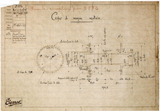

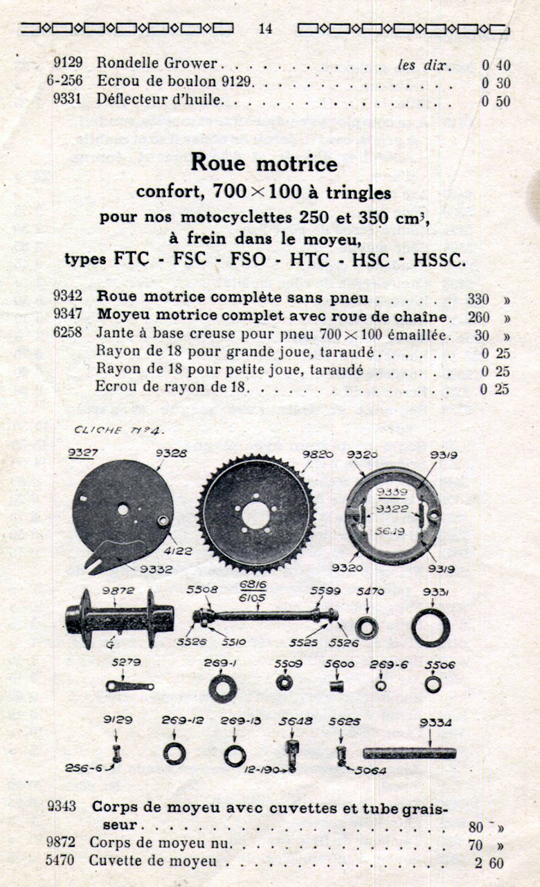

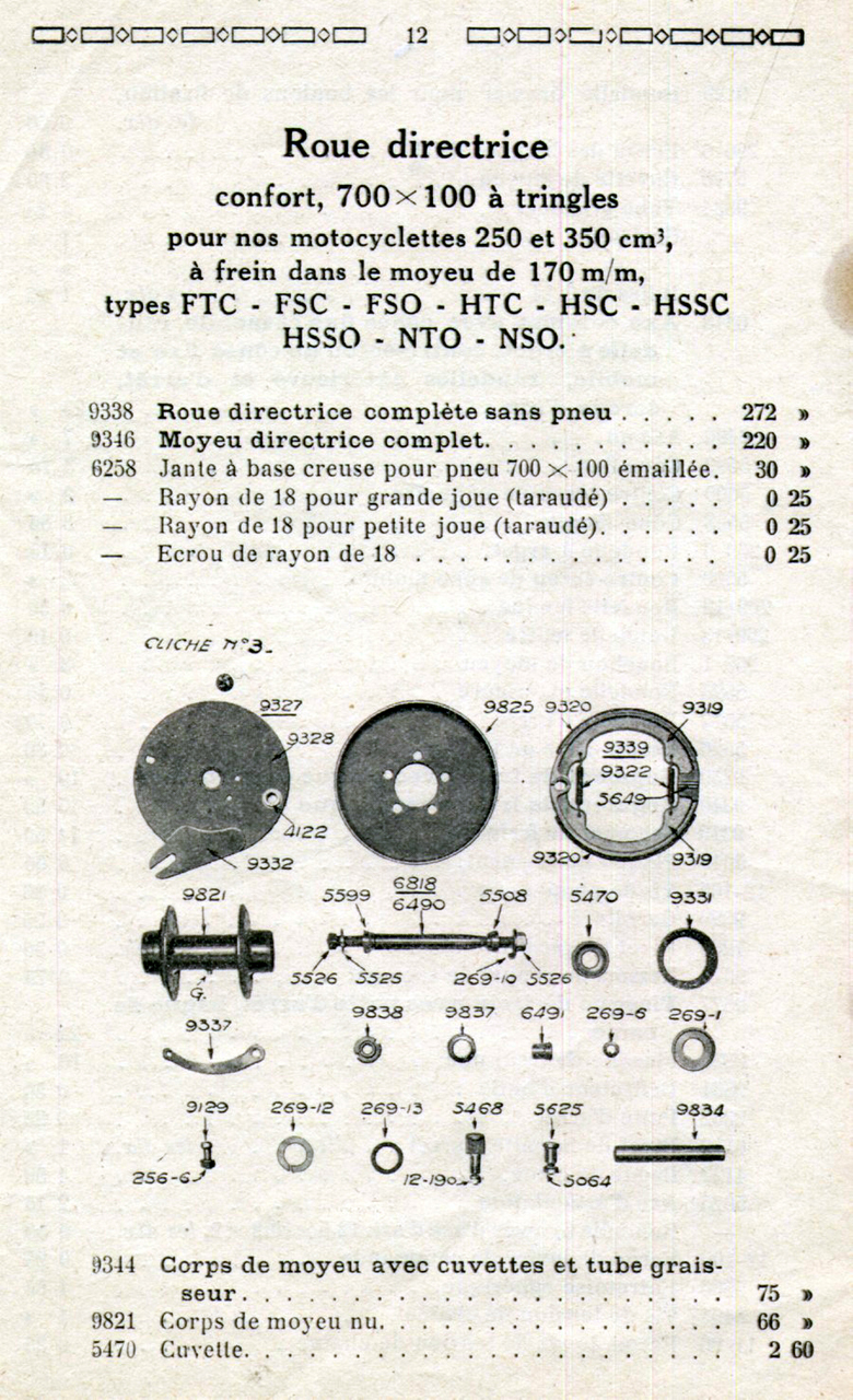

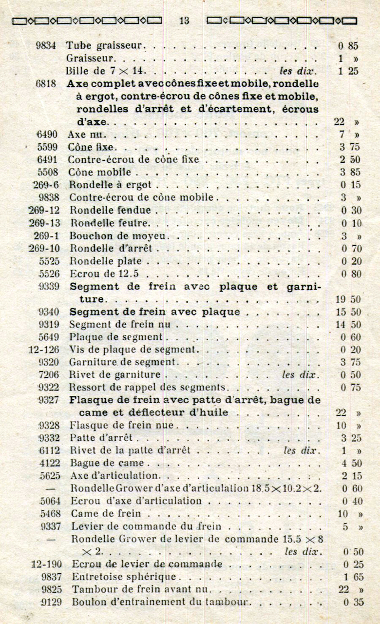

Ich habe Schnittzeichnungen und Ersatzteillisten gefunden. Da kann man sich schonmal einen Überblick verschaffen, wie die Sache grundsätzlich konstruiert ist und ob man sich traut, das nachzufertigen. Hoffe ich.

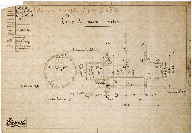

Bemaßte Zeichnungen sind jedoch schwierig. Es gibt sie, aber damit kann man fast nichts anfangen, denke ich. SEHR kleine Bilder, und was nun genau wie und ob zu welchem Modell gehört, ist schwierig bis unmöglich herauszufinden. Anhand irgendwelcher winziger Bildchen Teile neu zu konstruieren, halte ich für ein Wagnis.
(Quelle: http://terrot.club.pyreneen.free.fr/index2.html)
Bemaßte Zeichnungen sehen dann z. B. so aus: :gruebel: :gruebel: :gruebel:

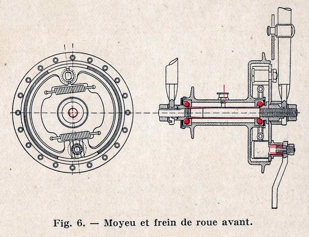

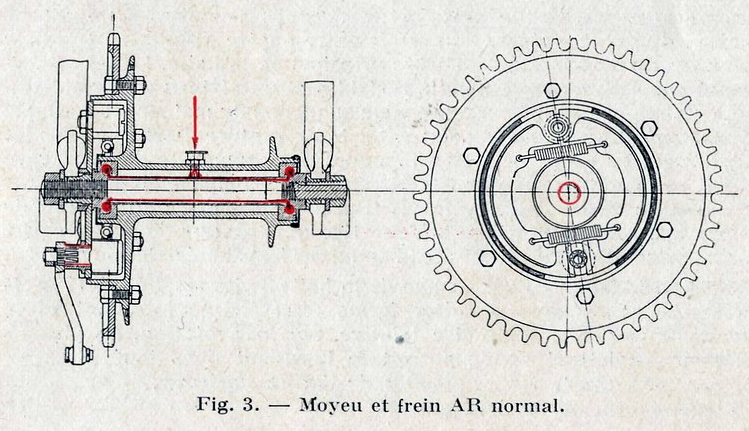

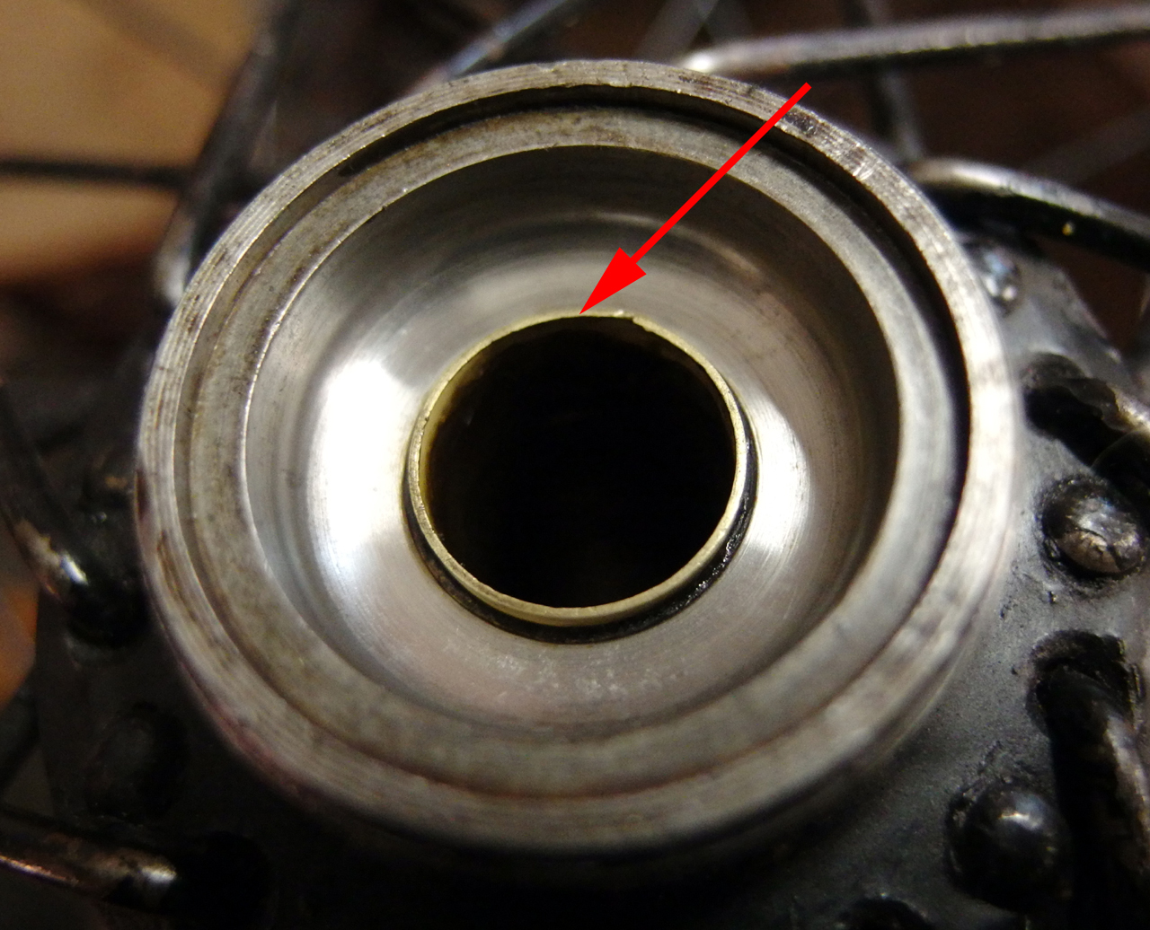

Die Schmierung der originalen Lager ist natürlich speziell!
Im Inneren der Radnabe bzw. zwischen den Lagerschalen in der Radnabe ist ein Schmierrohr (Ersatzteilliste: "9834, Tube graisseur" - Schmierrohr) eingearbeitet. Es zieht sich links und rechts bis knapp über die Ränder der Lagerschalen. Über ein kleines aufklappbares Deckelchen ("Graisseur" - Schmiernippel), das zentral außen auf der Radnabe sitzt, wird in die Innenseite des Schmierrohrs Öl eingebracht. Dieses Öl fliesst dann irgendwie links und rechts bis an die Ränder des Schmierrohrs und wird von da in die Lagerkugeln ("bille de 7 x 14, les dix" - zehn Lagerkugeln 7 x 14) geschleudert.
Nix mit beidseitig abgedichtet und Dauerschmierung... Ich GLAUBE jedoch, dass ich damit leben könnte. Wird halt im Winter immer alles auseinandergenommen, gereinigt, neu geölt. Moderne Lager sind natürlich beidseitig abgedichtet und dauergeschmiert. Und einstellen muss man sie auch nicht. Da besteht z. B. keine Gefahr, eine "Kugelmühle" zu produzieren.
Hier sieht man das Schmierrohr:

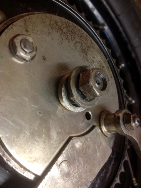

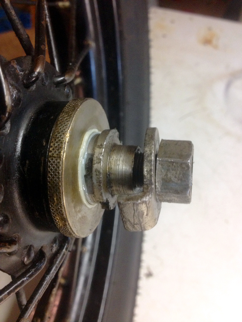

Hier das Hinterrad von außen. Die Bremsankerplatte verdeckt dabei die innere Konusmutter, die auf der Radachse sitzt. Aufbau: Achse mit aufgeschraubter Konusmutter - Bremsankerplatte - Distanzhülse, die an Schwinge und Bremsankerplatte anliegt - Schwinge - Unterlegscheibe - Radmutter.
Auf der anderen Seite sitzt ebenfalls eine Konusmutter sowie eine Kontermutter. Hier erfolgt die Einstellung der Radlager. Die Kontermutter sitzt in der Schwinge, dann kommt das Winkelblech, dann die Radmutter.
So... ich hoffe, dass der Aufbau der Konstruktion damit klar ist. Und ich denke, dass der Herr vom "Atelier l´Entretube" mir nur Beispielphotos seiner Arbeit geschickt hat, die nicht exakt den Achsen entsprechen, die er für meine HSC anfertigen würde.

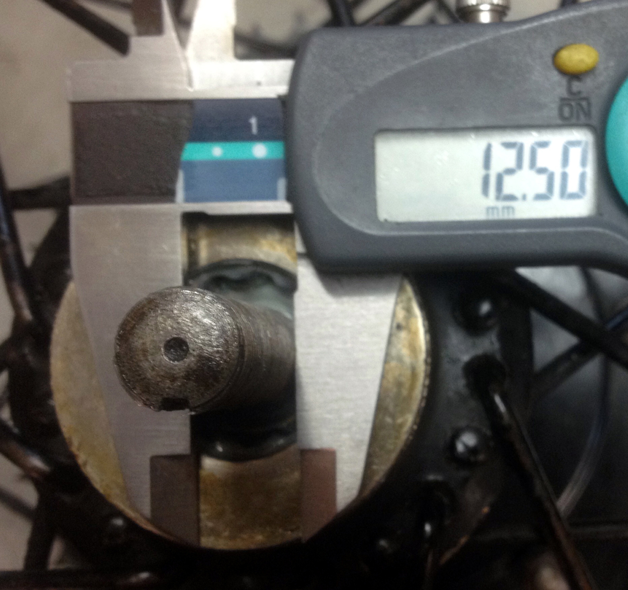

Wenn ich die schnörkselige Ziffer richtig deute, hat der Lagersitz Ø38,9? Und die Achse hat ein 12,5er Gewinde? Es geht mir nur um die etwaige Größenordnung. Mit 15mm Innendurchmesser gäbe es ein paar nette Lager, ich würd da vielleicht was Vollkugeliges* nehmen, was Zweireihiges, oder einfach was ganz Vulgäres, dafür in VA.

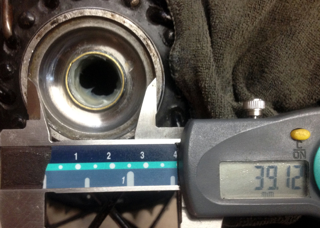

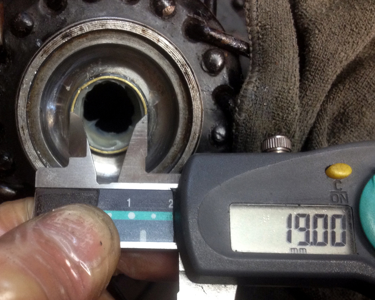

Beitragvon Jonas » Do 21 Mär, 2019 06:52
hiha hat geschrieben:wenn man die Lagerschalen rausnehmen kann, was ja nicht bei allen Mopetten dieser Konstruktionsepoche möglich war, bietet sich ein Umbau auf Normlager natürlich an.
Wenn man sich die Konstruktionszeichnung ansieht, aus der Du den Durchmesser Lagersitz 38,9 mm abgelesen hast denke ich, dass man die Lagerschalen rausnehmen kann?!? Wobei ich nicht weiß, ob diese Konstruktionszeichnung in allen Punkten EXAKT MEINE Achse abbildet. Aber zumindest die 38,9 mm kommen hin...
hiha hat geschrieben: Wenn ich die schnörkselige Ziffer richtig deute, hat der Lagersitz Ø38,9? Und die Achse hat ein 12,5er Gewinde? Es geht mir nur um die etwaige Größenordnung. Mit 15mm Innendurchmesser gäbe es ein paar nette Lager
Müsste in etwa passen?!?

Beitragvon hiha » Do 21 Mär, 2019 06:59
Ich denke, das wäre sogar mit den OriginalAchsen machbar, und vielleicht sogar ohne die Anfertigung eines Distanzrohres zwischen den Lager-Innenringen, da die Achse ja in der Mitte dicker ist.

Die Achse hatte ich komplett draußen. Die war in der Mitte nicht dicker. Auch, wenn es in der Ersatzteilliste so aussieht. :gruebel: In der Zeichnung aus der Betriebsanleitung sieht das anders aus. Hier, so ist das bei mir:
Da meine ich auch herauszulesen, dass man die Lagerschalen rausnehmen kann. Vorher muss man natürlich das Schmierrohr rauskriegen, ohne es zu vermurksen.

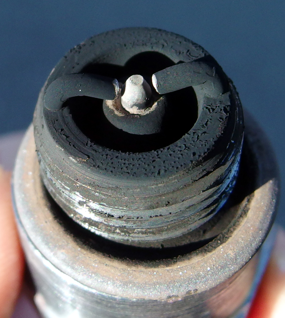

Aber was sagt Ihr zu diesem Zündkerzenbild (Bosch DM 95 T 1)? Zündkerzengehäuse und Isolator sind schuppig verrußt,der Isolator die Elektrode jedoch recht hell. :gruebel:
Kerzenwechsel

Beitragvon lallemang » Do 21 Mär, 2019 23:08
Die Elektrode ist hell, der Isolator ist das zylindrische Teil drumrum.
A bit on the rich side :gruebel:

Beitragvon mike58 » Fr 22 Mär, 2019 08:23
Samtig matt,
Der Wärmewert kömnnt stimmen, kommt auf die Fahrweise an, jedoch scheint da ne Menge an verbrannten Öl dabei zu sein, wie dicht sind die Ventilsitze, was machen die Kolbenringe ect, bei einem Seitenventiler muß man Umdenken, der Brennraum ist alles andere als normal und die Verdichtung gegen null plus a bisserl.
