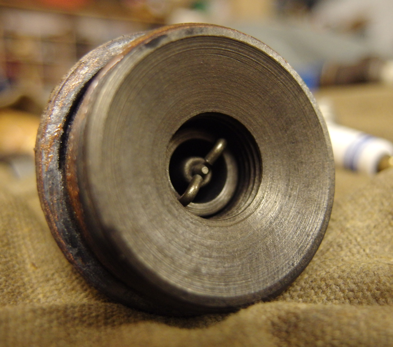

Ein Photo von Teilen des Brennraums habe ich. Warum steht der Kolben im OT über der Oberkannte der Laufbuchse? Und warum ist das Auslaßventil so rußig? Sollte es nicht eher hell sein? Da kommt noch viel Recherche und Gefummel auf mich zu... :-D

Jonas hat geschrieben:Ein Photo von Teilen des Brennraums habe ich. Warum steht der Kolben im OT über der Oberkannte der Laufbuchse? Und warum ist das Auslaßventil so rußig? Sollte es nicht eher hell sein? Da kommt noch viel Recherche und Gefummel auf mich zu... :-D
Warum steht der Kolben im OT über der Oberkannte der Laufbuchse? Spocht :-D .Eventuell eine Einstellung des Verdichtungsverhältnisses. Is beim SV egal, da der Kolben nicht an die Ventile kommt. Solange die Kolbenringe in der Lauffläche bleiben...
Und warum ist das Auslaßventil so rußig? Weil in dessen Nähe Kohlenwasserstoffe so schnell oxidiert werden, daß dabei Feuer entsteht. Wo gehobelt wird, fallen Späne.Es könnte etwas heller sein, aber Du möchtest keine moderne Magerverbrennung haben.
Da kommt noch viel Recherche und Gefummel auf mich zu... Ich reite ja ungern dauernd darauf herum, daß Zweiradmechanik ein Ausbildungsberuf ist. Man kann sich das auch alles selber beibringen und seine Erfahrungen machen. Durch viel Recherche und Gefummel. Und Lehrgeld. Und Enttäuschungen. Und viel Spaß am Erfolg und an der Fahrerei mit dem alten Ding.

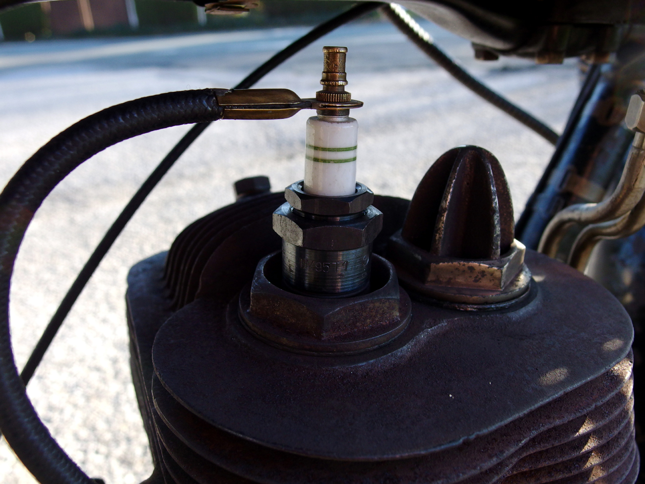

Die Kerze ist auch eher suboptimal positioniert, würde ich meinen. :ugly: Sie sitzt sehr tief in ihrem Deckelchen. Vielleicht erklärt das auch die Rußablagerungen? :gruebel: Ich habe die Vergasernadel heute mal eine Kerbe tiefer gehängt. Am Kerzenbild hat sich nix groß geändert. Und das Fahrverhalten... Eventuell zieht sie jetzt bei Halbgas etwas besser, aber Einbildung ist auch ´ne Bildung. :fiessgrinz: (Auf den Photos ist alles schon wieder vom Ruß befreit.)

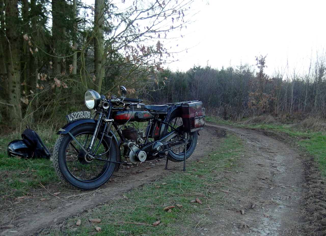

Jo. Das übliche "Terrot im Feldweg"-Pausenphoto. :fiessgrinz:

Vollast ist nicht Höchstdrehzahl. Wenn ich knap über Leerlaufdrehzahl das Gas ganz aufmach', ist das Vollast.
Wenn der Motor bei einer Drehzahl, bei der er bei Teillast rund läuft, dann bei Vollgas ruckelt, kann das sehr gut
an zu fetter Einstellung liegen.
Das Kerzenbild ist bei Motor betriebswarm und unter Last dann Zyndung aus?
Vor grö§erem Umbedüsen würd' ich erstmal versuchen ein möglichst klares Kerzenbild bei Voll- und Teillast zu kriegen.

Ich fahre so mit 75 km/h auf der Landstraße. Das Moped ist gut warmgefahren, alles ist im Flow. Ich bin mit ca. 2/3 Gas unterwegs. Wenn ich dann das Gas bis zum Anschlag aufziehe, wird sie ruckfrei schneller und schneller und schneller, bis die Vibrationen dafür sorgen, dass ich wieder vom Gas gehe.
Die Leerlaufdrehzahl habe ich so eingestellt: So lange langsam die Luftschraube herausdrehen, bis sich die Drehzahl im Standgas nicht mehr erhöht.
Zündung aus? Da müsste ich den Kerzenstecker bei voller Fahrt und unter Last abziehen. Aber das geht nicht, denn sie hat keinen Kerzenstecker und der Magnet scheppert mir dermaßen einen, dass es nicht schön ist. :D Die ganze Kerzenbilddeuterei ist eh so eine Sache. Wie Du schon schreibst, Peter... Betriebswarm ist der Motor dann, aber Zündung aus geht nicht etc. pp.
