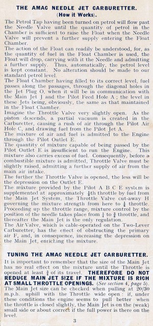

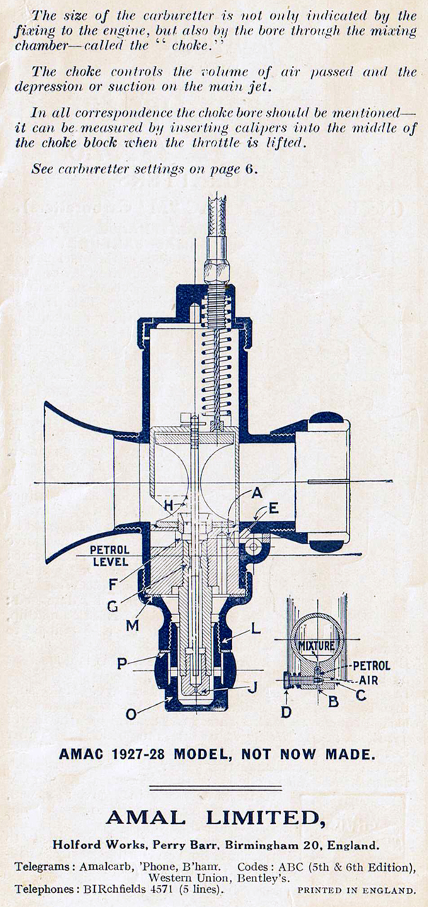

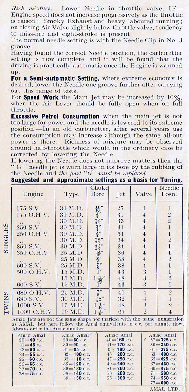

Das glaube ich auch. Ich habe Photos einer Einstellanleitung meines AMAC 30 MDY hochgeladen. Da siehst Du, ob es tatsächlich eine LLR ist.

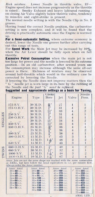

Die Unterlagen sind aus dem VfV-Forum. Vom Präsident des Veteranen-Fahrzeug-Verbandes (VFV) Martin Schenker hochgeladen. Ich zitiere: "Die originale M Vergaser-Anleitung von AMAC (1927/1928). D steht fuer "double", diese habe den seitlichen Luftschieber, es gibt auch MS Vergaser OHNE den Schieber! (S = "single")" (So sauber, wie ich hier die Quelle benannt habe, sollte das wohl passen. Vielen Dank. ;-) )

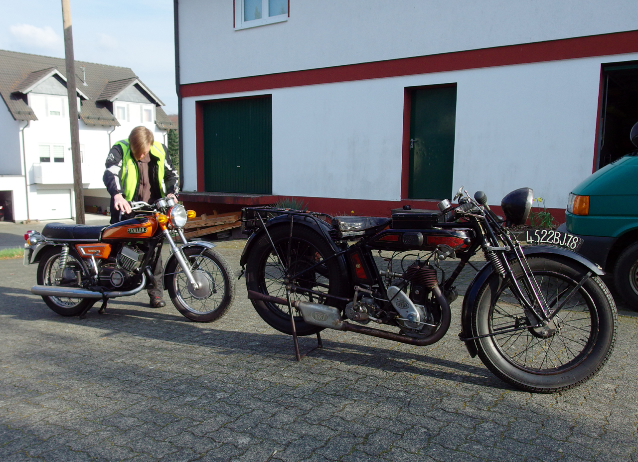

Die heutige Tour hat sie gut weggesteckt. Waren so 100 Kilometer. Besuch bei Gunnar, der Deinen Beitrag schon gelesen hatte, Mike. Klingt gut, meint er. Solle ich mal probieren... :fiessgrinz: Und da Gunnar sich auskennt, kann ich ihn mir auch mal schnappen und nachfragen, wenn mir mit dem Steuerzeitengeraffel was nicht ganz klar ist.
Geleitschutz Hinweg:
Geleitschutz Rückweg:

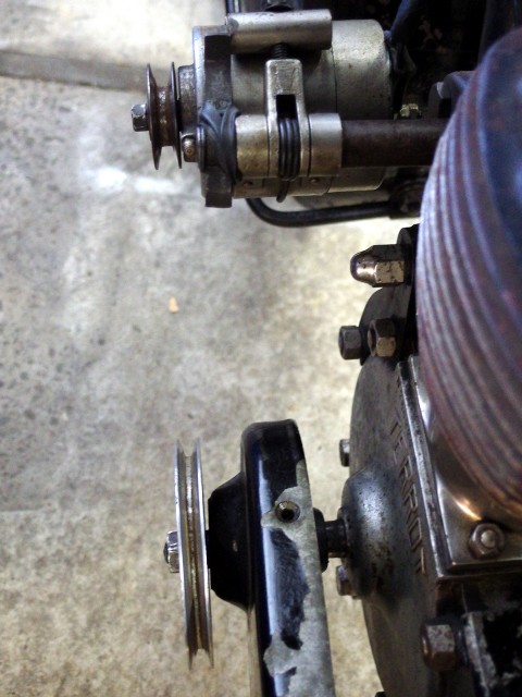

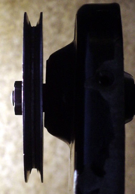

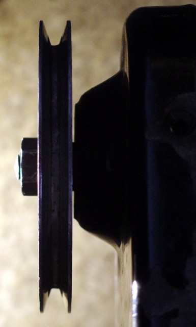

Beitragvon Jonas » Mi 27 Mär, 2019 23:49
Auf der Suche nach den Vibrationen.
Einer - von vermutlich mehreren - Schuldigen: Die Riemenscheibe. Das Ding sitzt auf ´ner endlos langen Achse, und die eiert. Aufbau: Kurbelwelle - Ritzel - Ritzelbestigungsbolzen - Riemenscheibe, die auf Ritzelbefestigungsbolzen sitzt. Und dieser Bolzen scheint ´ne Schlag zu haben. Sieht man schön, wenn man den Motor langsam durchdreht, wie der Bolzen eiert...
Die Kurbelwelle scheint zum Glück nicht zu eiern. Tjo... nix zu machen. Egal. :omg:
Ansonsten... die Anleitung von Mike ausgedruckt, dazu eine Grafik "Darstellung der Steuerzeiten und des Gaswechsels" von Ulf Penner. Dann auf die vielen lustigen Bewegungen geguckt, die ein Viertaktmotor macht, wenn man die Kurbelwelle durchdreht und das alles mit Mikes Anleitung und Ulf Penners Grafik verglichen. :fiessgrinz:
Außerdem festgestellt, dass der Auspuff ziemlich unter Spannung montiert ist. Das gesamte System Motor/Krümmer/Auspufftopf zu lösen und zu beruckeln bracht herzlich wenig. Also 2,5 mm Blech besorgen und eine neue, längere Schelle zur Auspuffbefestigung schnitzen.

Beitragvon mike58 » Do 28 Mär, 2019 01:30
Wenn die Kurbelwelle nicht eiert, einfach Uhr dran schrauben und kontrollieren, Stumpf verbogen, oder Aufnahme Keilriemenscheibe,alles noch machbar, ohne deinen Alptraum den Motor zu zerlegen, Menno die wills aber schon wissen, deine kleine Tranzösin. Ansonsten Königsdisziplin der Kurbelwelle mit allem was drangeschraubt wird einen neuen Wuchtfaktor zu verabreichen, prüf doch mal ob die Kurbelwelle im Gehäuse seitlich verschiebbar ist.

Beitragvon hiha » Do 28 Mär, 2019 06:12
Ich würd auch sagen: Obs die Kurbelwelle ist die eiert weil die Wangen gegeneinander verdreht sind,, oder ob der Stumpf verbogen ist, kannst Du ohne Ausbau der KW kaum unterscheiden. Und das mit dem Wuchtfaktor ist wahrscheinlich die Lösung der gröbsten Vibrationen, weil die damals noch keinen Wuchtfaktor hatten, sondern allenfalls Gegengewichte unbestimmter Größe.
