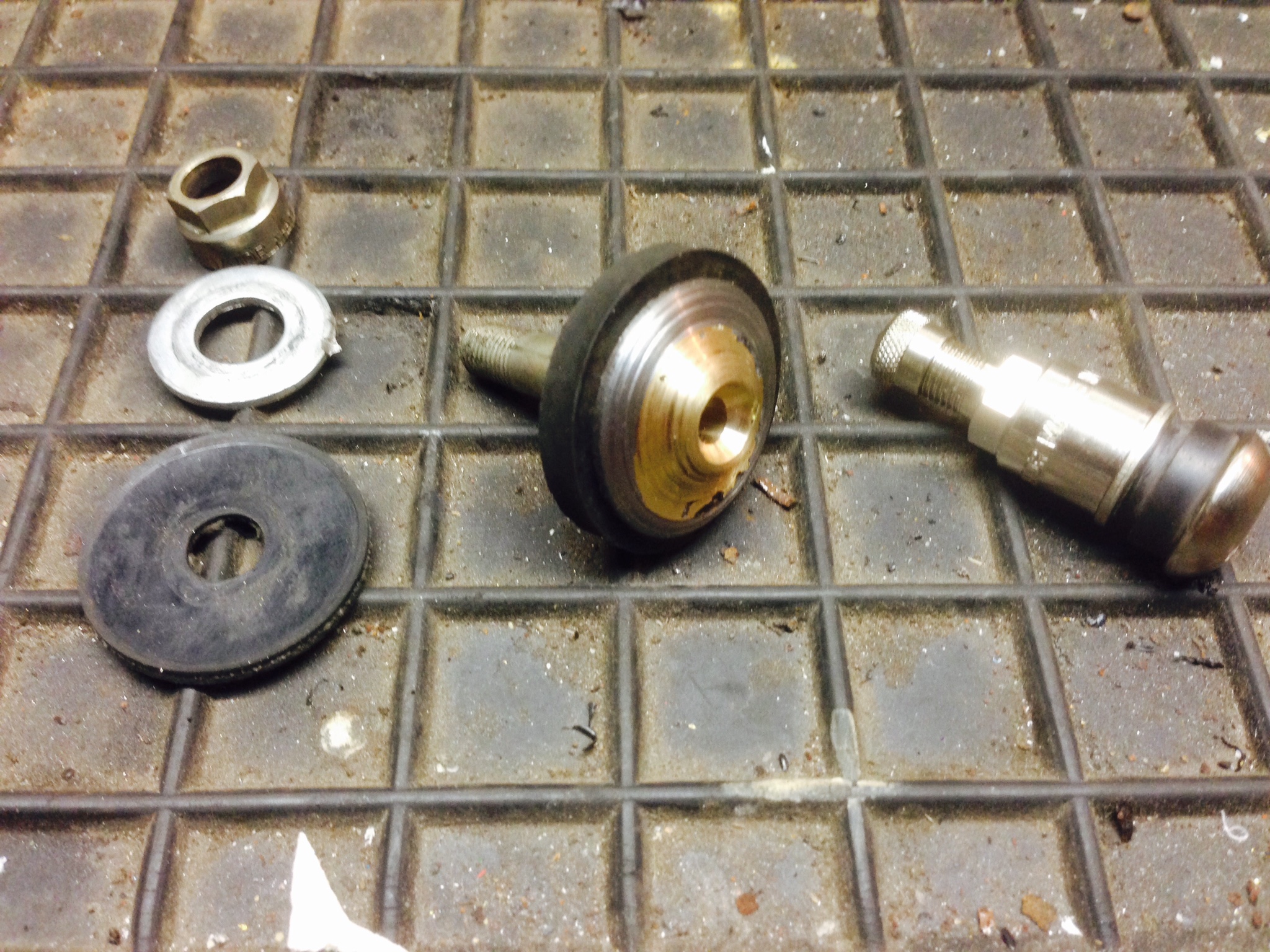

Ich hatte mal einen Haarriss in einem Puchtank (aus Blech) mit Uhu Hart dauerhaft abgedichtet.
Vielleicht funktioniert ja der Uhu Hart Kunststoff
http://www.uhu.com/de/produkte/spezialk ... 371ea66a42
der soll öl- und säureresistent sein...
LG
HorXT

PU-Dichtmasse von Sika hält am MB100-Tank seit bald drei Jahren.
Einsetzen, nur leicht anziehen, aushärten lassen, anziehen.

Ich würd nicht unbedingt davon ausgehen dass der Tank innen grad ist.
Wenn es dort dickes Material ist: Gewinde rein und Acerbis Benzinhahn anschrauben, den gibt es mit passenden Schrauben für Plastik zu kaufen.
Sowas: https://www.louis.at/artikel/acerbis-be ... l/10019620

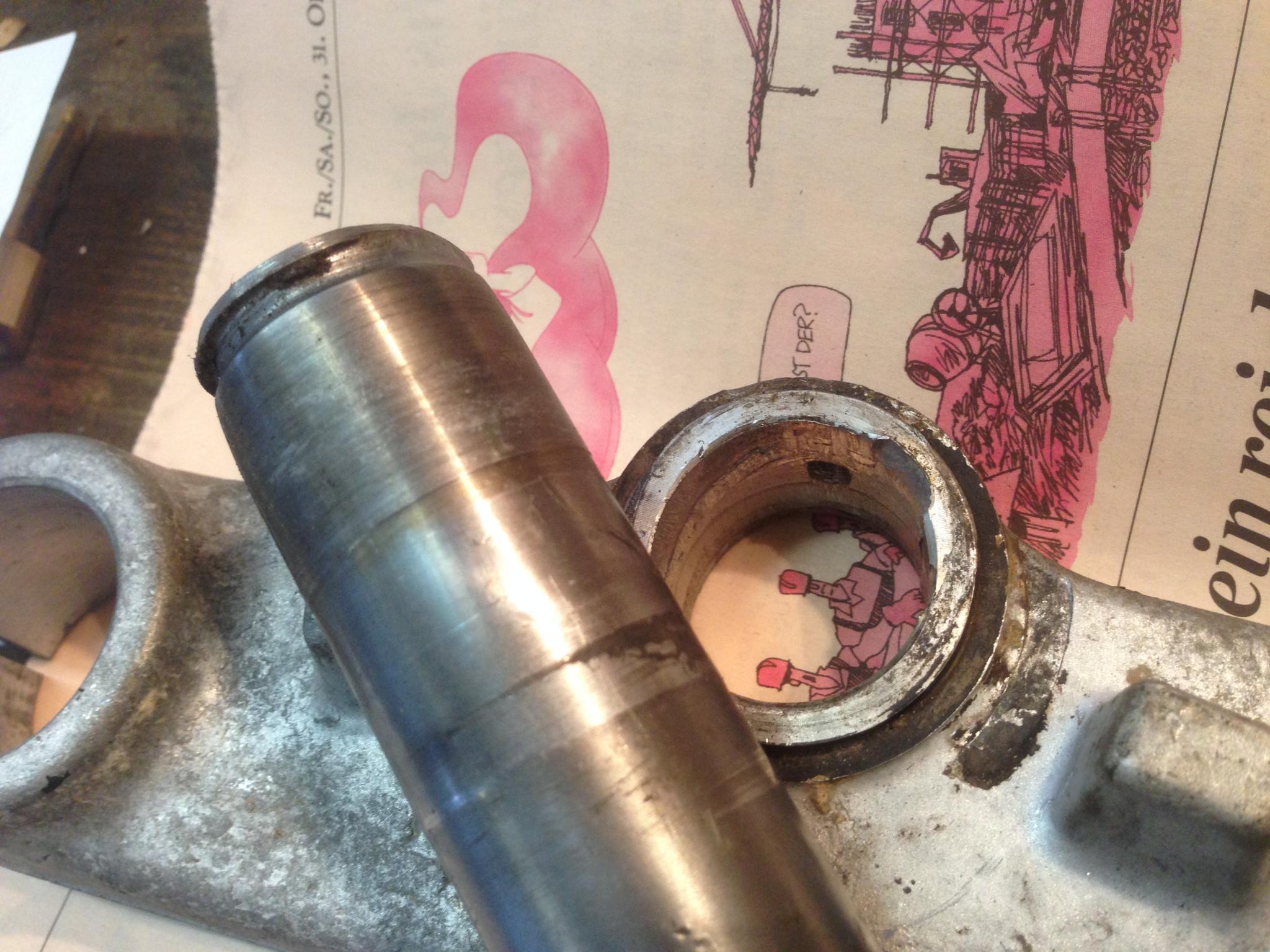

- lenkdorn xt ausgepresst
- lenkdorn tenere ausgepresst und beide ruiniert
- jetzt auffräsen und hülse drehen

+ prototyp für benzinanschlüsse am deppentank gebastelt

Lenkdorne
Fotos würden sicher helfen - um die allgemeine Neugier, Schadenfreude, Sadismus und was weiß ich noch anzufachen ... 8)

Das mit den Lenkdornen ist so eine Sache...
ich habe bereits 2 XT550er, eine XT600 und eine YZ250 Gabelbrücke in verschiedene XT500 Rahmen verbaut, die Anpassungen waren immer recht gering...ausser Rahmenüberstand abflexen und Lager Abstände mit Passscheiben einstellen war es meistens plug and play...
Scheinbar habe ich Glück gehabt ...
Kick it und fix it
HorXT

Beitragvon mex » So 25 Jan, 2015 21:31
ich hab auf die fotos vergessen, aber bei beiden lenkdornen war irgendwie noch ein ring mit eingepresst.
deshalb liess sich das nur mit gewalt rauspressen und hat material mitgenommen...
gerade krieg ich den so nicht mehr rein.

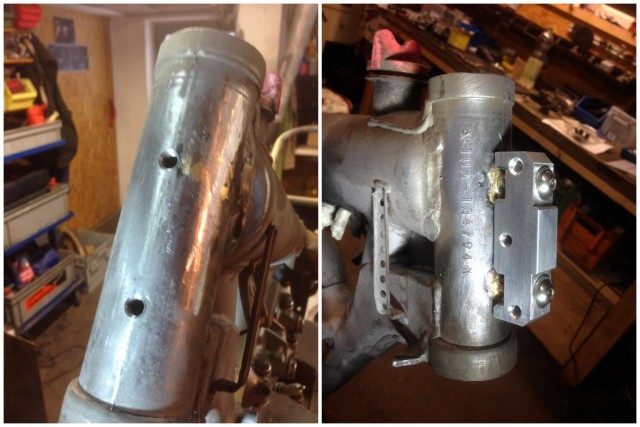

- lenkschloss entfernt
- rahmenfeste halterung für navizeugs gefräst
- m8 befestigung am lenkkopf gebastelt
mex

Beitragvon lallemang » Mo 26 Jan, 2015 00:21
Lenkdorne werden immer nach unten rausgepre§t :gruebel:
...fast immer :ugly:
Beiträge: 18203
Re: XT500 - neues ralleymopped
Beitragvon hiha » Mo 26 Jan, 2015 07:08
Bei der 500er immer. Grober Lackl :D
Beiträge: 18360

Beitragvon mex » Mo 26 Jan, 2015 14:12
in der vertiefung unten am lenkdorn war so hartes zeug, das hat die brücke beschädigt...
bei der bmw ist das immer ganz leicht gegangen. :smt013
lösung ist in arbeit.
