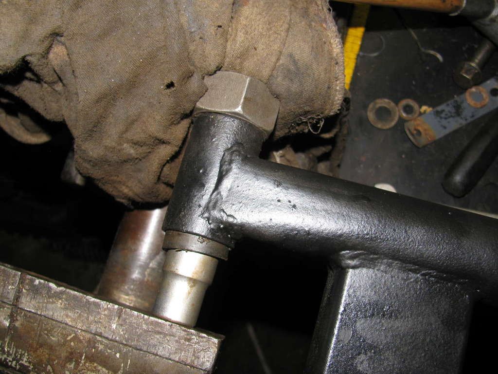

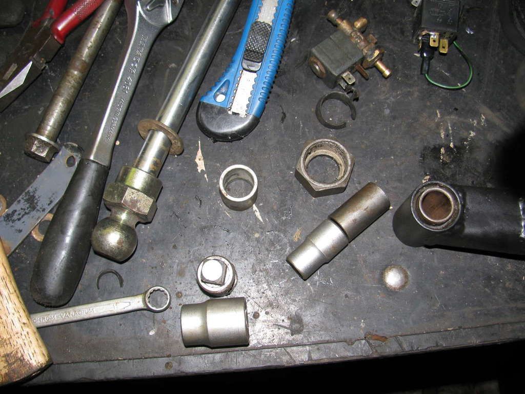

1. In die Schwinge die neuen Gummilager eingepresst. Dank hochmoderner und speziell für diesen Anwendungszweck hergestellter Spezialwerkzeuge[tm] geht es verhältnismäßig einfach und mit nur wenig Kollateralschaden:
(Der schiefe Kunstoffring ist nur eine Fügehilfe)

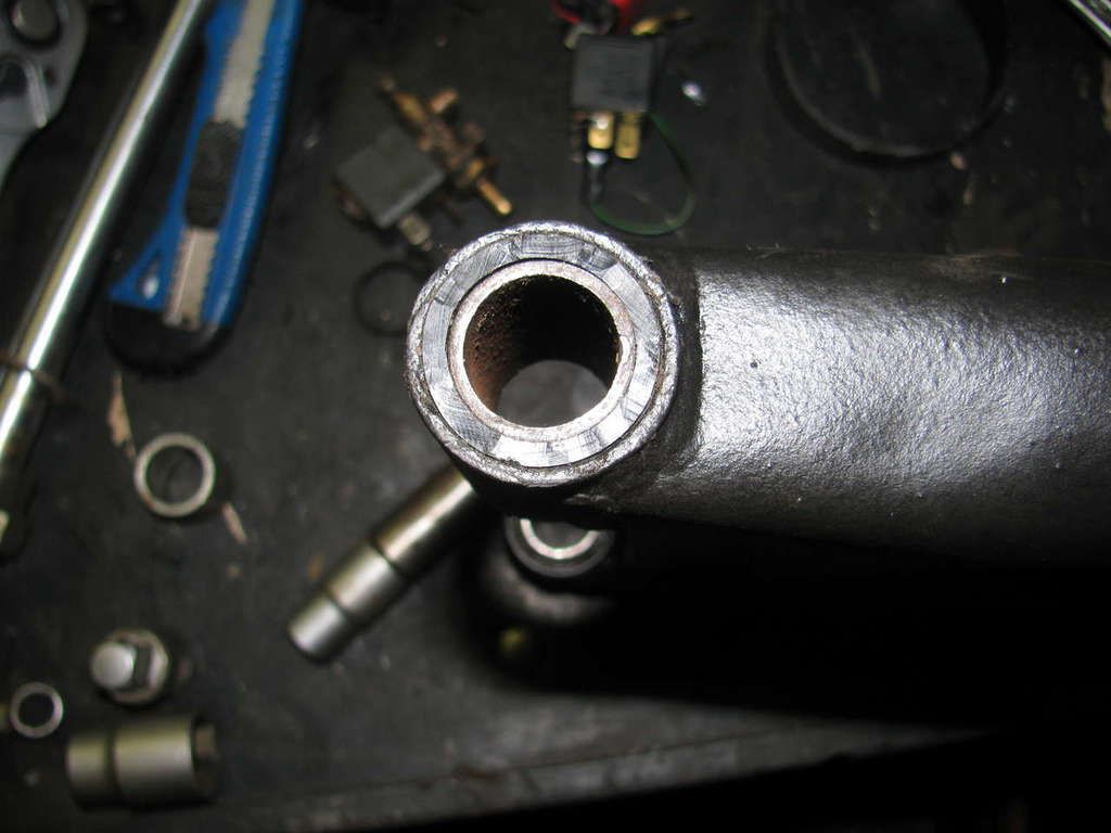

Besagte Spezialwerkzeuge:
Der Kunstoffring als Fügehilfe blieb dann auf der anderen Seite hängen, also hab ich ihn abgeschnitten. Der schadet dort sicher nicht. Auf der Antriebsseite gehört er ja auch rein.

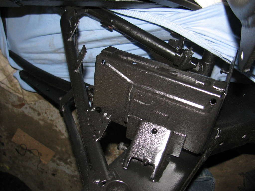

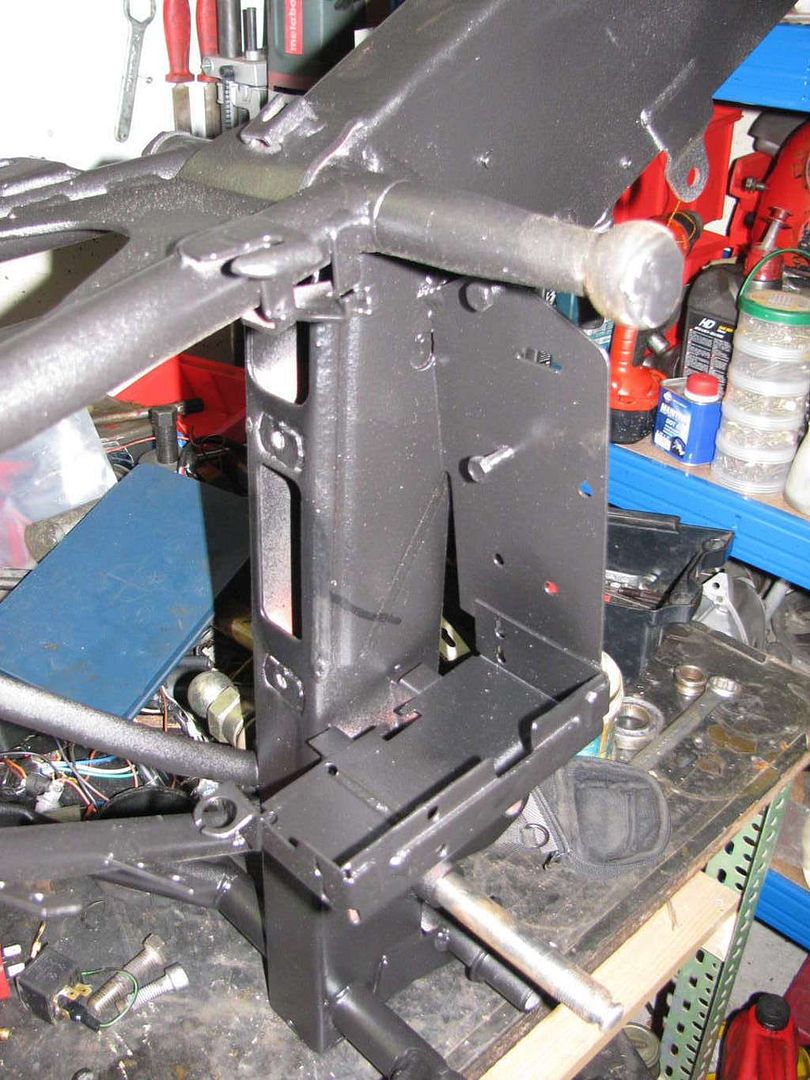

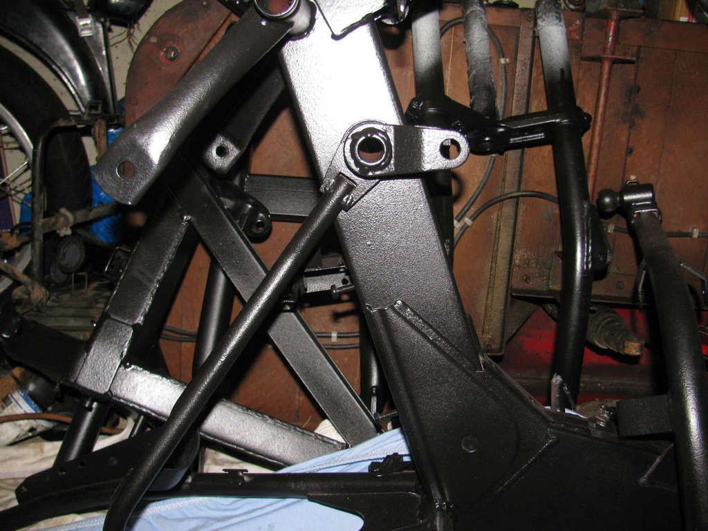

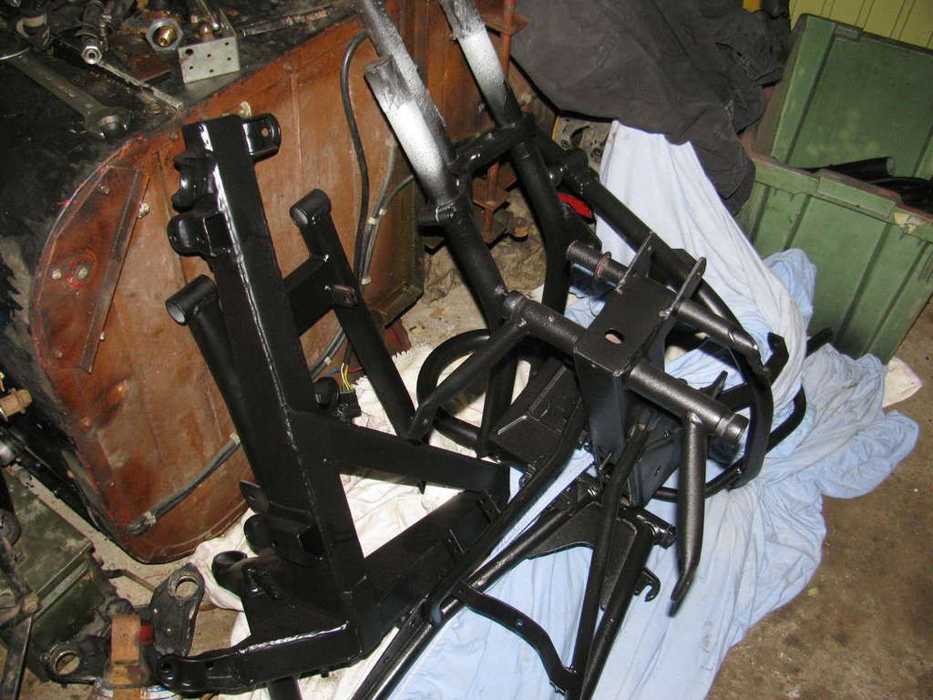

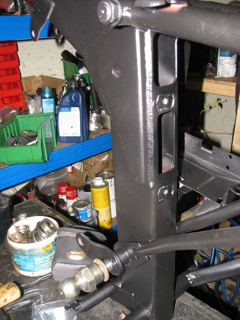

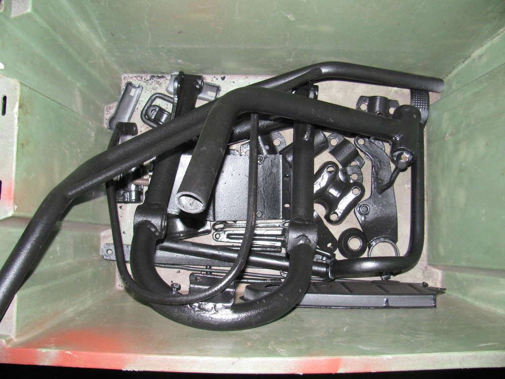

Zum Schluß noch ein paar Bilder von den lackierten Teilen, wenns kein Nutzkrad wäre, täte ich das wohl nicht so durchgehen lassen. Die großen Teile sind dabei noch recht gut (bis auf die Rauhigkeit), am Schlimmsten sind die kleineren Teile (da hab ich grad noch kein Bild von). Zumindest gibt es kaum Stellen, an denen der Lack nur sehr dünn aufgetragen ist und der Lack ist sehr stabil, also wird es wohl seinen Zweck erfüllen.
