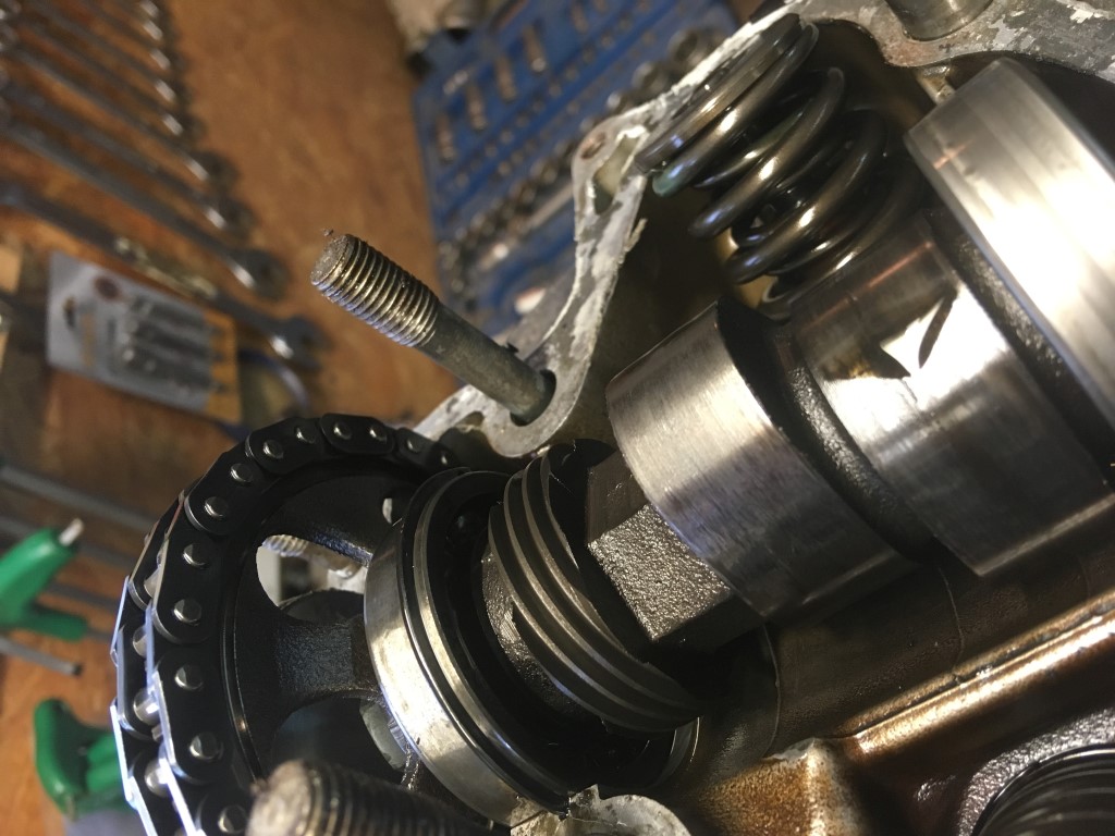

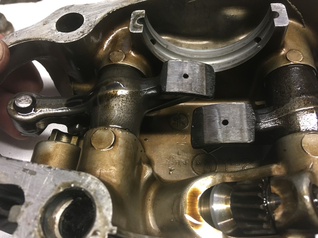

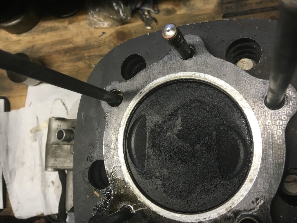

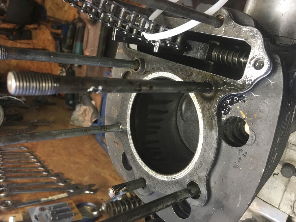

Beitragvon mex » Di 06 Mär, 2018 19:39
da herr maybachs und mein chef wieder mal nervten,
haben wir uns zum frühlichen zylinderziehen mit apfelkuchen getroffen:
- kipphebel und einstellscharuben zeigen deutliche riefen und abnutzung.
- nocke ist so "geht vielecht grad noch", aber sonst halt viel öl- überall.
- auffällig war auch dass 2 der 6mm inbus schrauben auf der steuerkettenseite locker waren...
- der zylinder/kolben hat seit dem hohnen ja erst 3Tkm drauf und die ringe sind auch alle de und 120grad versetzt.
jetz geht das raten los, ohne fachmann wird das glaub i nix.... 8)

Beitragvon Maybach » Di 06 Mär, 2018 20:29
Ergänzung nach Heimkehr
Die Kipphebel sind wirklich grausig eingeschliffen. Und nach meiner unmaßgeblichen Meinung hat es auch die Nockenwelle hinter sich. Da ist in der Mitte ein rechter "Hügel" ausgeschliffen. Ich würde die nicht mehr einbauen.
Es war zwar Öl im Kipphebelbereich, aber mir ist unklar, warum dann die Kipphebel und die Nocke so "verreckt" sind. Vielleicht deutet das ja auch eine hinige Ölpumpe?
Auffällig war eine klare "Häufung" von Öl im Bereich des Stegs zwischen Steuerkette und Zylinder. Letzteren muss man wohl mal messen. Mir schien, dass der Kolben relativ viel Luft hatte. In der XS werden die Dinger bei den Wössner-Kolben mit 4/100 eingebaut. Mir erschien es deutlich mehr ...
Aber Spaß hat die Aktion gemacht - sollte man öfter machen!
