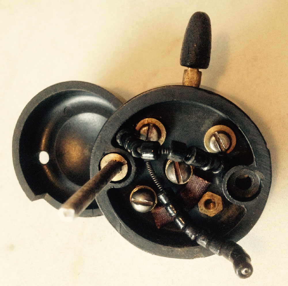

Hans, hier ist ein Foto. Soweit ich mich erinnere, war der Widerstandsdraht aber nicht angeschlossen. Auf der Lima war auch kein Riemen. Wer weiß, wann da zuletzt mal was geleuchtet hat. War doch recht verbastelt, die Minimalelektrik.

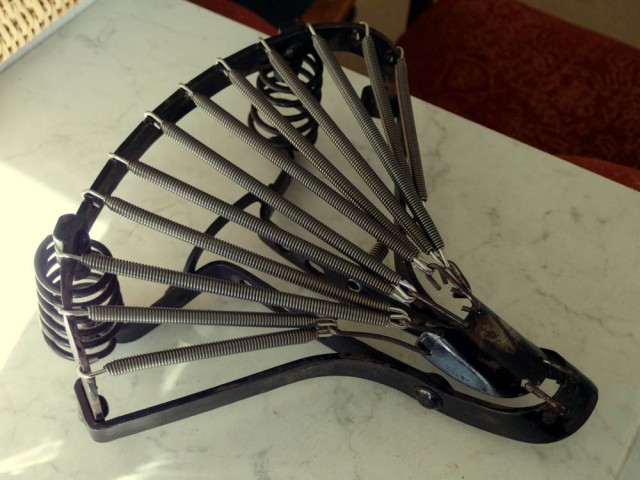

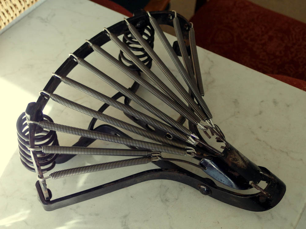

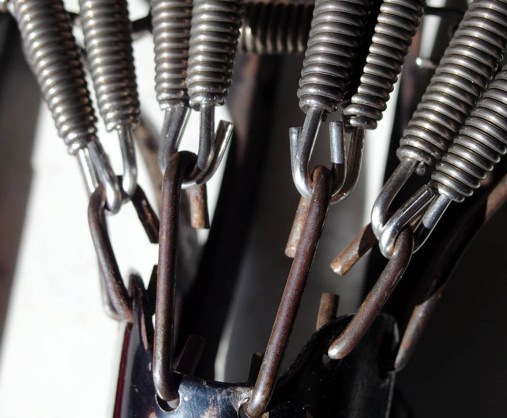

Gestern sind die Sattelfedern angekommen. Angefertigt wurden sie von Tadej Andreuzzi in Slowenien nach meinen Vorgaben ("tadko46 AT gmail DOT com" - er kann alle möglichen Federn aus Rundmaterial bis 6mm Durchmesser herstellen). Passt doch zum Edelhobel! Ich hätte ja auch ´ne alte Klospirale umfunktionieren können, aber nein... :D Ursprünglich waren am Sattel wohl tatsächlich Gummizüge statt Federn montiert - das ergaben meine Recherchen; und auch die Aufnahmen der Gummizüge/Federn deuten darauf hin. Ein wenig musste gebogen und angepasst werden, und jetzt gefällt es mir recht gut. Falls es mich überkommt, kann ich immer noch neue Gummizüge in die Halterungen der alten Labberteile montieren...
Den Filz der Satteldecke habe ich mit stark verdünntem Hautleim (bleibt flexibel) gegen weiteres Bröseln fixiert - das sollte geklappt haben. Die (nur mit Ballistol eingeriebene) Satteldecke hat´s aber ziemlich hinter sich... Egal, das ist erstmal nebensächlich.
Erstaunlich, wie viele Fotos man von einem alten Sattel machen kann.

Beitragvon Roll » Sa 07 Apr, 2018 18:07
Wunderschöne Federung. :smt023

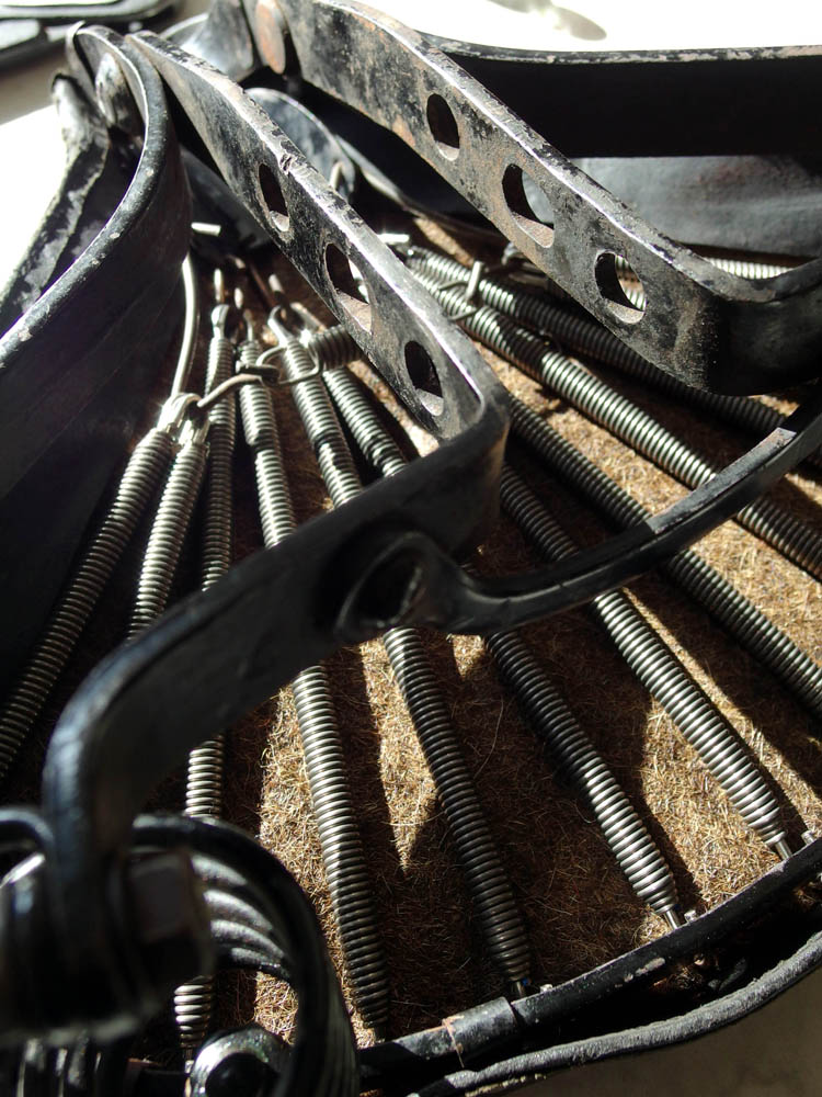

Beitragvon Jonas » Sa 07 Apr, 2018 18:35

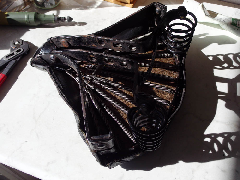

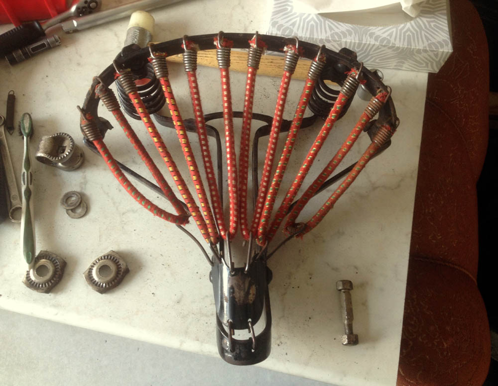

Vorher sah das so aus. So ganz blicke ich da nicht durch. Die Gummizüge sehen ziemlich modern aus, der Rest des Sattels doch recht alt. Vielleicht hat da jemand schon einmal die Züge ersetzt, oder neue Gummizüge in die alten Aufnahmen geklemmt. Wer weiß.
Auf dem Foto erkennt man auch schön, warum die Konstruktion eigentlich nicht für Federn gedacht ist. Aber mit ein wenig Gehuddel hat das schon gepasst...
Die Satteldecke wird auf jeden Fall weiter genutzt. Passt gut zum Gesamtzustand, und ganz kaputt ist sie (noch) nicht. Immerhin am Stück, das Teil! :smt023 Insofern muss ich meine weiter oben gemachte Aussage etwas revidieren. Es bröselt halt...

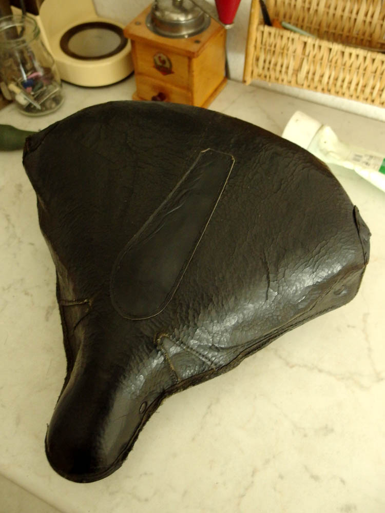

Beitragvon Jonas » So 08 Apr, 2018 11:36
Viele Infos, viele Tipps, viel Wissen. Herzlichen Dank, Claus!

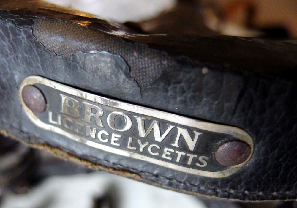

Die Satteldecke ist jedoch nicht aus Leder gemacht (siehe Fotos Seite 5). Das sieht man hier ganz gut - man erkennt auch, wo es bröselt (die schwarze "Beschichtung" der Decke).
Was könnte das für ein Material sein?
Eine Stabilisierung von unten ist in meinem Fall nicht notwendig, denke ich. Der Träger"stoff" der Satteldecke ist noch ganz ok - lediglich die "Beschichtung" bröselt. Die Satteldecke selber ist von innen am Rand mit einem Material verstärkt, das ein wenig nach dicker Pappe aussieht. Was genau das ist, habe ich nicht herausfinden können. Reinschneiden wollte ich nicht.
Der Unterbau der Satteldecke besteht aus zwei Lagen. Die Lage direkt unter der Decke war noch gut erhalten, die andere Lage hat gelitten. Ich habe die Lagen getauscht und sie mit stark verdünntem Hautleim gegen weiteres Bröseln fixiert. So habe ich nun direkt über den Sattelfedern einen recht gut erhaltenen, gegen Bröseln fixierten und durch den Hautleim auch stabilisierten (aha!) Unterbau.
Erstmal werde ich das so lassen... Ich habe halt das Material aufgearbeitet, was vorhanden war. Da wurden natürlich auch Kompromisse gemacht (z.B. keine Neuanfertigung des Unterbaus). Ob das alles praxistauglich ist, werde ich sehen.
Lieber wäre mir auch gewesen, wenn die Satteldecke aus Leder bestände. Dann hätte ich deine Tipps umsetzen können, Claus. Ich behalte sie im Kopf (Nesselstoff, Unterbau etc.), vielleicht sind sie mir zukünftig nützlich!

Beitragvon Lederclaus » So 08 Apr, 2018 11:59
Das ist Kunstleder und was wie Pappe aussieht, ist wahrscheinlich Pappe oder mit Phenol-Harz getränkte und gepresste Pappe.
Wie das Kunstleder in den 20er Jahren hergestellt wurde, weiß ich nicht. Ich hab mal Gerber gelernt und bin kein Chemiker.Ich würde vermuten, daß es etwas Ähnliches ist, wie das Material, aus dem damals Reisekoffer gemacht wurden.
Wir haben aber in unserer Ledermanufaktur schon einige Sättel für Altmotorräder neu bezogen. Und zwar so, daß sie nicht wie Würste, sondern wie Motorradsättel aussehen. Daher auch meine Kenntnisse zu dem Thema.
Einige Engländer aus den 20er und 30er Jahren und einige Nimbus fahren mit unseren Sätteln herum. Die sind aber alle über-restauriert und komplett auf Null gebracht worden.( Eine Unsitte.)
Trotz allem möchte ich nicht zu einem Neubezug raten, sondern zum patinierten Original.

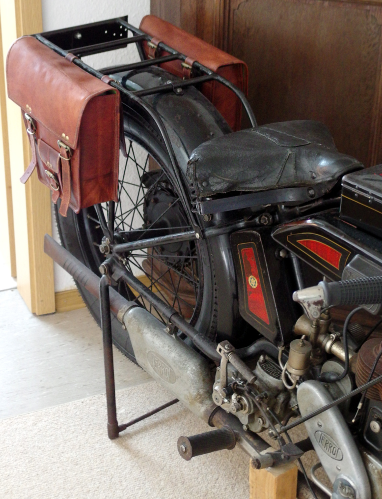

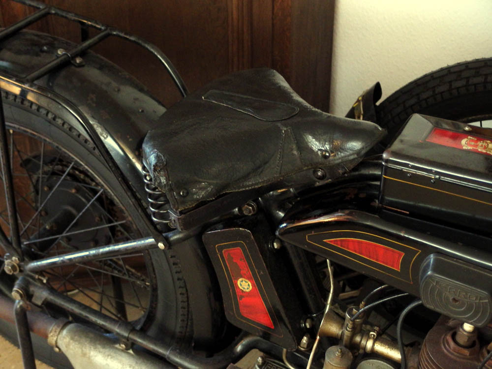

Beitragvon Jonas » So 08 Apr, 2018 12:05
Lederclaus hat geschrieben: Trotz allem möchte ich nicht zu einem Neubezug raten, sondern zum patinierten Original.
So sieht das jetzt aus.
Gut zu wissen, dass ihr ggf. auch eine neue Satteldecke anfertigen könntet.

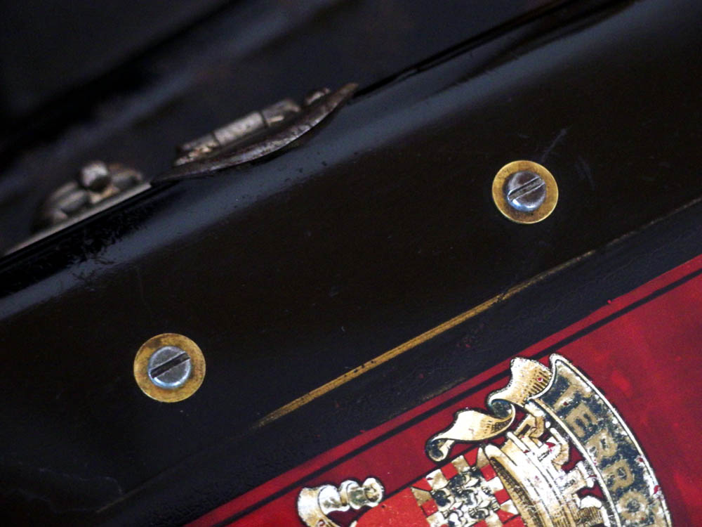

Ich kann aber auch Ewigkeiten damit verbringen, am Gesamtkunstwerk rumzuhuddeln. In den Deckel des Werkzeugkastens auf dem Stecktank waren zum Beispiel zwei kleine Löcher gebohrt. Ich vermute, dass da mal eine Plakette befestigt war, auf der sich vielleicht ein Eigentümer verewigt hat?! Die Konturen lassen sich noch erahnen (rhombenförmig). Hat bestimmt ´ne halbe Stunde gedauert, bis ich passende Schräubchen und Unterlegscheiben beieinander hatte und es mir gefiel. Aber da die Teile ja zu neu aussahen, wurde patiniert... :omg: Essig, Salzwasser, Fensterbankbewitterung. Jetzt passt es und ich kann endlich wieder ruhig schlafen. :gruebel:

Beitragvon Jonas » So 29 Apr, 2018 17:34

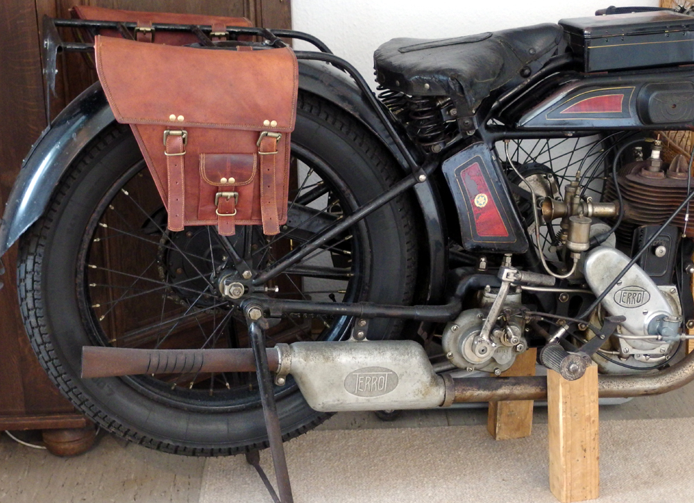

Mal ein Paar Satteltaschen drangehängt... Könnte ganz schön werden! Für etwas Werkzeug, Öl und Regenklamotten sollte es reichen.
Zeitgemäße Originalteile, nun ja... Es gibt tolles Zeug, Satteltaschen aus der Schweiz z. B., aber das ist ein wenig teuer... :ugly: Die hier sind aus Indien, Ziegenleder, 65,-. In einigen Details nicht ganz optimal (Schnallen könnten zum Beispiel etwas niedriger sitzen, und wer braucht diese putzigen kleinen aufgesetzten Täschchen?!), aber das passt schon... Schöne Arbeit!
Sieht jetzt ein bisschen nach Lehrermotorrad aus. :gruebel: Eventuell bewitter ich die Teile noch ein wenig, sprich: Sie werden für einige Zeit nach draußen gehängt (Sonne, Regen, Mond und Sterne). Vielleicht wird´s dann stimmiger.
Einige zusätzliche Befestigungsmöglichkeiten müssen noch dran, sonst hält das nur bescheiden. Ich habe mir letztlich nach ausgiebigem Behirnen überlegt, noch mehrere kleine Riemen mit je einem Niet (oder zweien?) an den Taschen zu befestigen - die könnte man dann um die Streben des Gepäckträgers legen.
Wenn ihr bessere Ideen habt, gerne her damit!

Beitragvon Jonas » So 29 Apr, 2018 18:15
Auch schön! :smt023

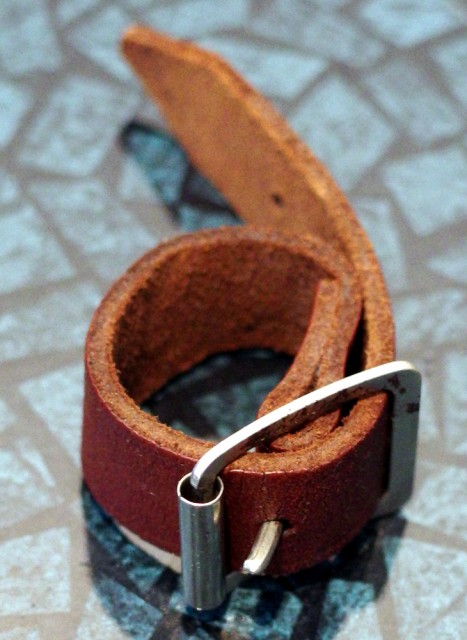

Wie befestigtst du die Ranzen, so dass es ordentlich hält? Zusätzliche Riemen, wie von mir angedacht? Ich möchte halt nicht, dass die Teile im Rausch der Geschwindigkeit (9 PS, und noch nichtmal deutsche Papiere! Dafür zur Zeit nicht fahrtüchtig. :omg: ) rumflattern. Irgendeine Art von zusätzlichen Befestigungspunkten ist nötig.
Ich habe jetzt in Hannover so ein Chopper-E-Bike gesehen (die fahren da haufenweise rum. Putzige Teile, aber doch etwas schräg...), da waren die Taschen sogar verschraubt - müssen aber auch das Gewicht der Akkus halten.
Zusätzliche Schnallen erscheinen mir zeitgemäß und stimmig. Halt das, was da war bzw. jetzt da ist, umgearbeitet und angepasst.
Beiträge: 2387
Beitragvon fleisspelz » So 29 Apr, 2018 19:10
Ich verwende zusätzliche Schnallen, wie Du sie angedacht hast und mache dazu je zwei Schlitze in das Leder der Tasche, indem ich am jeweiligen Ende des Schlitzes mit einem runden Stanzeisen mit etwa 3 bis 4 mm Durchmesser ein Loch mache und zwischen den Löchern mit dem Teppichmesser einen Schnitt setze. Die Schliessen der Schnallen setze ich in das Innere der Tasche, weil sie da vor der Witterung und anderen Einflüssen besser geschützt sind. An uneinsehbaren Stellen verwende ich gerne Kabelbinder wegen der witterungsunabhängigen Stabilität
