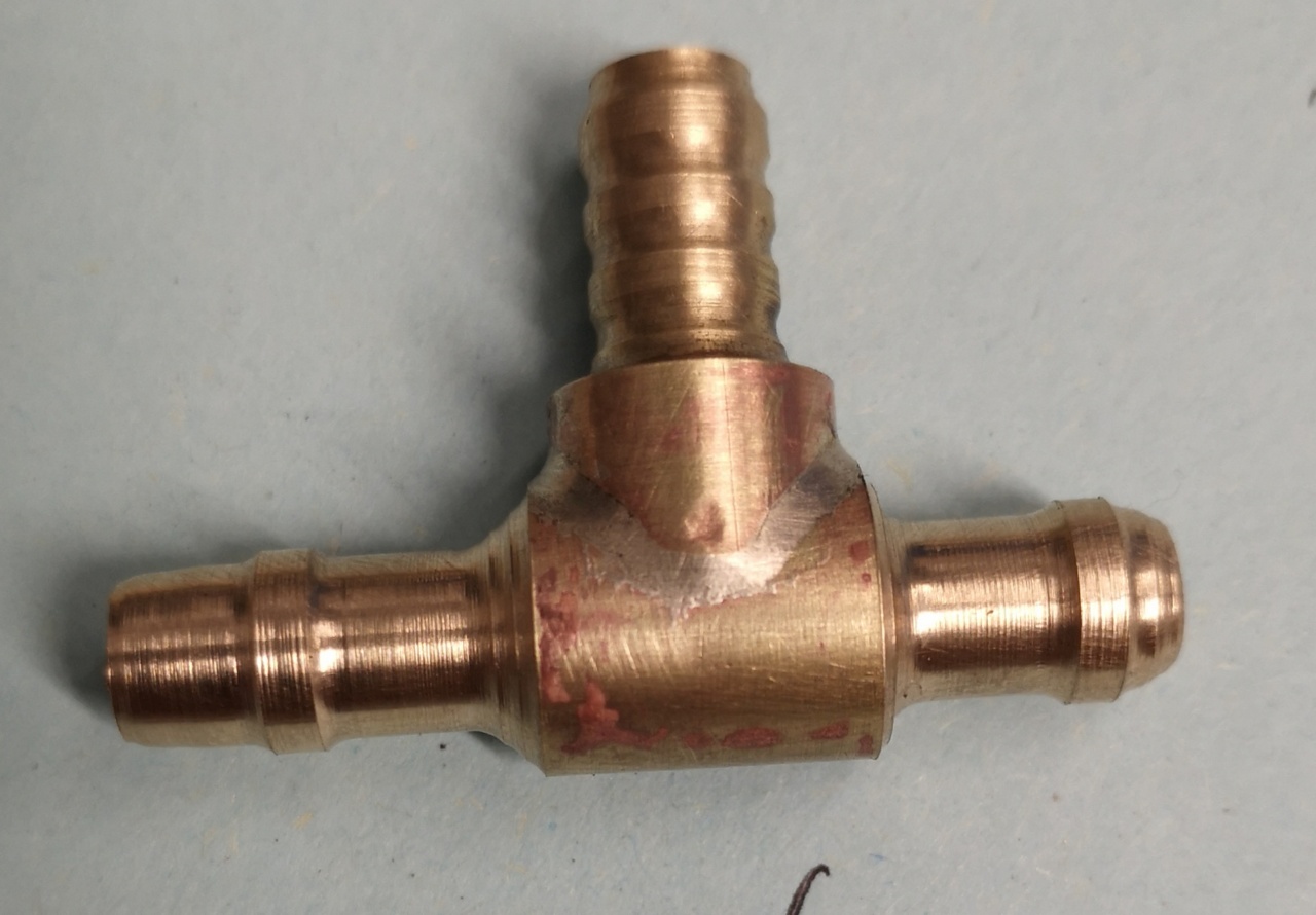

So, Anschlüsse zu den LuFiSchläuchen,
Benzin-T-Stück und exotische Bowdenzugnipoel gedreht.

hiha hat geschrieben:Benzin-T-Stück…
Lass mich raten:
Rotgold;-)
Beiträge: 1667
Re: XT600 43f alternative Vergaser - Erfahrungen
Beitragvon hiha » Do 14 Jul, 2022 07:16
Nicht ganz. Aber immerhin Silberlot :-)

hiha hat geschrieben:So, Anschlüsse zu den LuFiSchläuchen,
$matches[2]
Moin Hans,
das gibt es in verschiedenen Größen auch zu kaufen, wahrscheinlich musste es aber genauso aussehen wie dargestellt
https://www.ebay.de/itm/283995412477
Gruß von Daheim
KompressorMike
Beiträge: 71
Registriert: Mi 22 Jul, 2020 13:20
Wohnort: D-24629 Kisdorf
Beitragvon hiha » Do 14 Jul, 2022 11:14
Nachdem es den Eisenwarenladen meines Vertrauens nicht mehr gibt, hab ich im Internetz gesucht. Um das Geld hätt ich im Laden 5 oder gar 10 Stück bekommen. Darum, und NUR darum hab ich das Ding selbst gedengelt. Die Teile kosten im Einkauf doch garantiert keine €0,50

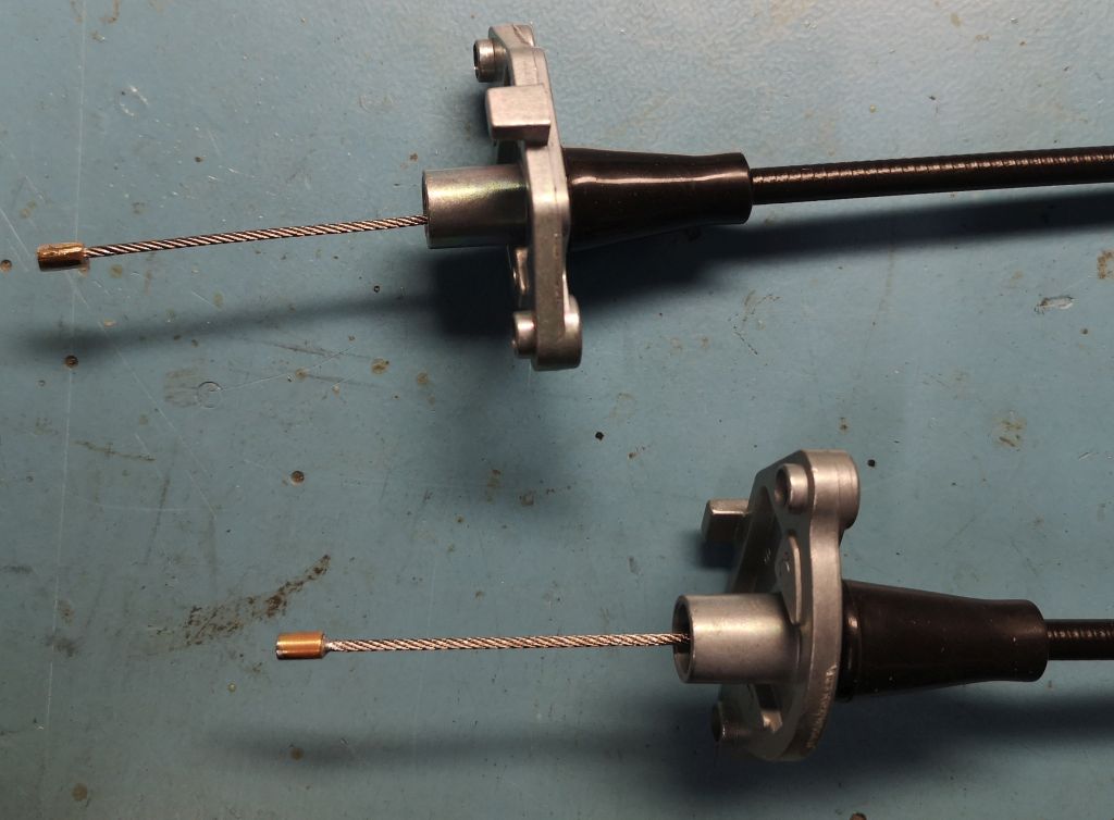

Beitragvon hiha » Di 19 Jul, 2022 07:51
Nachdem gestern der Bowdenzugverteiler und Rohware ankam, hab ich heut früh schnell die ersten zwei Bowdenzüge gelötet.
Fürs Archiv: Wenn die Züge am anderen Ende im Verteiler eingehängt sind, muss das schieberseitige Ende >42mm rausstehen, bei d=3,2x5mm Nippeln.

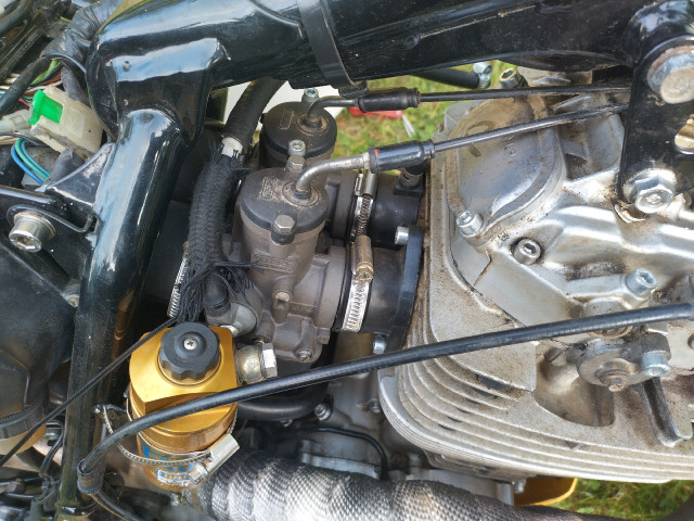

Bei meinem originalen membranlosen Teikei YDIS Vergaser hab ich inzwischen eigentlich alle Probleme behoben, läuft schon lange fast problemlos.
Beim Warmstart brauch ich den manuellen Deko, da trete ich mit Vollgas und offenem Deko 5 mal durch, dann springt sie eigentlich immer an.
Den Synchronistationspunkt habe ich nicht bei 7 mm wie im Werkstatthandbuch, sondern so, daß bei Vollgas auch die Sekundärdrosselklappe waagerecht steht.
Auch war die Mutter auf der Sekundärdrosselklappenwelle ganz wenig zu fest angezogen, damit konnte die Sekundärdrosselklappe nicht vollständig schließen.
Als Luftfilter hab ich einen gut durchlässigen Schaumstoff genommen.
Jetzt läuft sie hervorragend bei niedrigem Benzinverbrauch.
