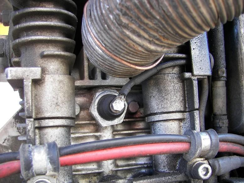

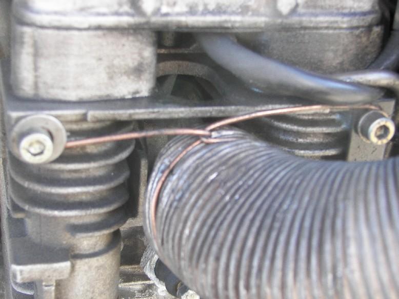

Sachse Royal Enfield Forum hat geschrieben:Für ein warmes Kliema habe ich ne Heitzung für´s Knieleder installiert.
Man nehme dazu einen alten Lüftungsschlauch vom guten alten Trabbi und starken Draht und installiere das ganze wie folgt.
Um ein Ende des Schlauches den Draht einmal um den Schlauch legen und verrödeln. Das ganze dann wie auf diesem Bild montieren.

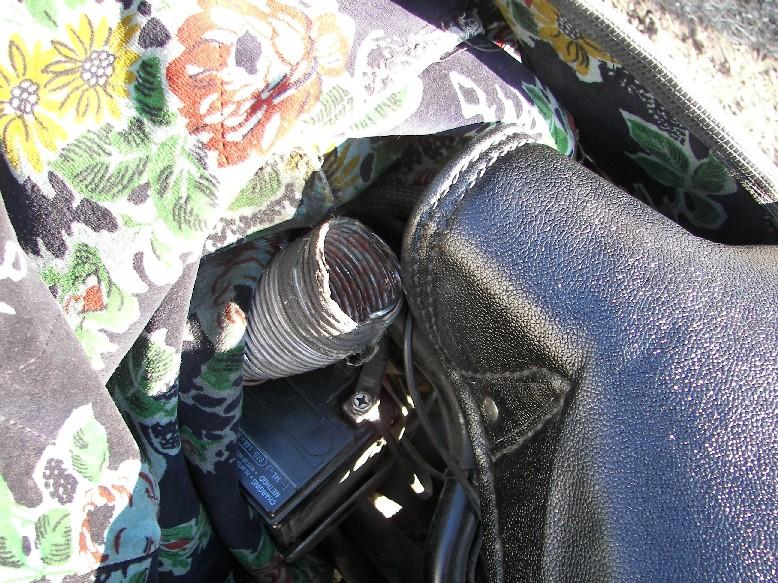

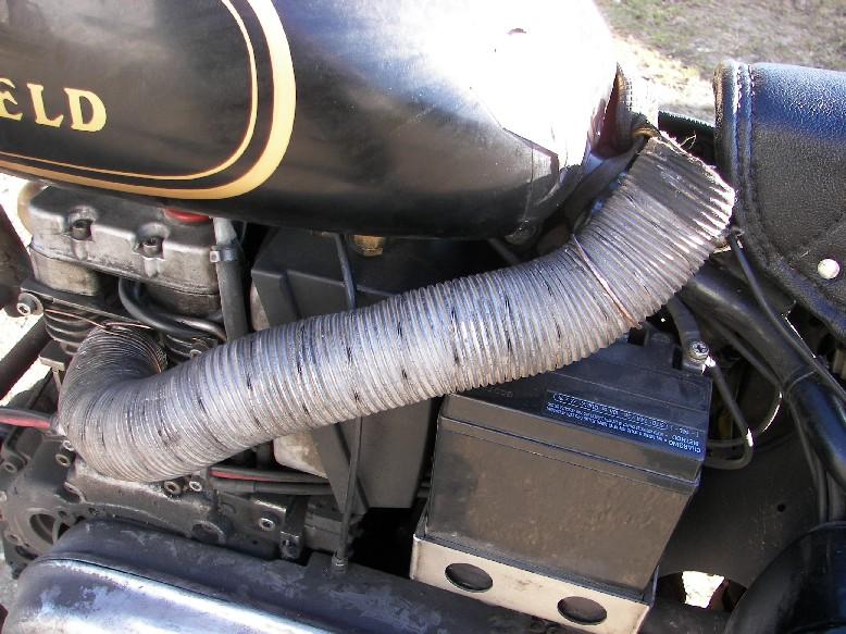

unter dem Knieleder muss das dann so ausschauhen
Die Luft kommt nicht mit sonem Druch wie beim Auto aus der Lüftung aber nach etwa 10 min Fahrt merke ich trotz dicker Motorradhose und Jacke wie´s mollig warm wird.
Am meistem merkt manns natürlich in hohen Drehzahlen.
