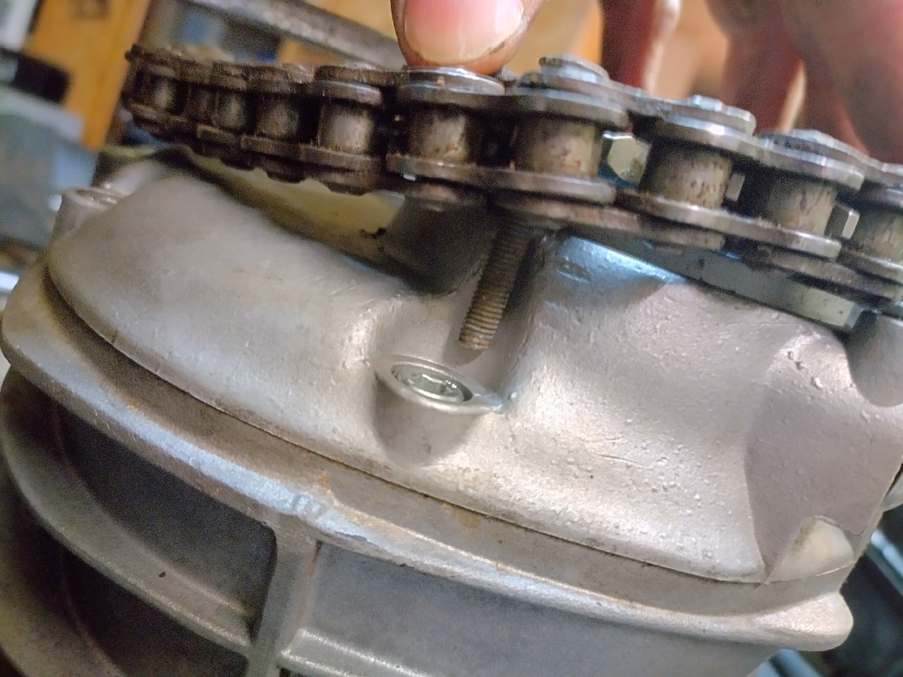

Ja. Im weg sind nicht die Flansche, sondern die Getriebe. Siehe Bild. Da hab ich das Kettenrad auf das Getriebe gelegt und eine Schraube durch das Kettenglied gesteckt.
Nicht von der schiefen Kette verwirren lassen, die war zu lang und musste da lang.

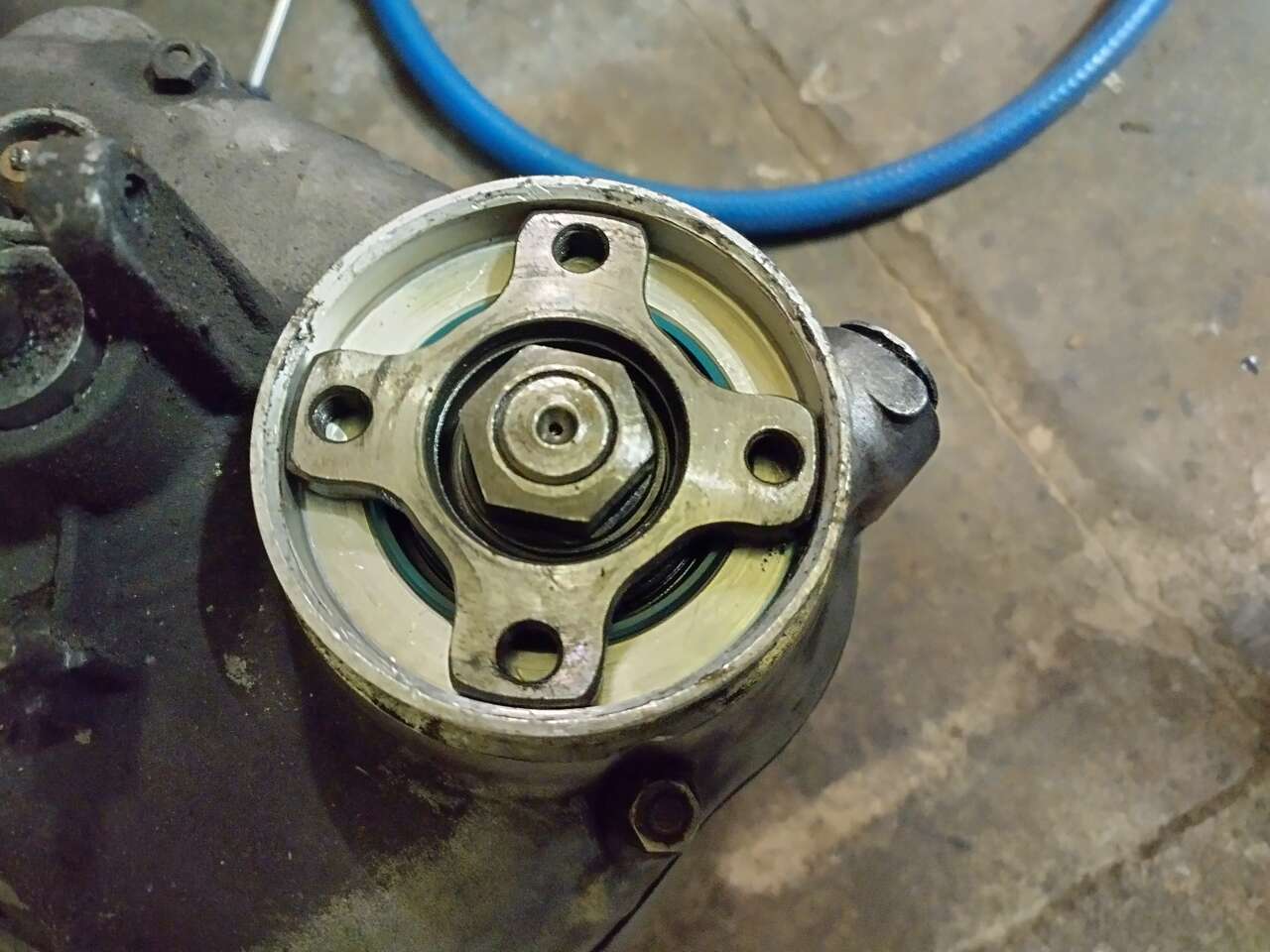

@Andi: Das mit dem Aufschieben auf eine Verzahnung wäre schon gut, aber halt sehr aufwändig beim Fertigen. und ich habe ja einen Flansch, bei dem in der Mitte eine Mutter drauf muss. So wie hier der originale BMW-Flansch, auf den ich nun setzen würde (das hier gezeigte Getriebe ist ein altes Viergang von der /5, der Flansch ist aber gleich):

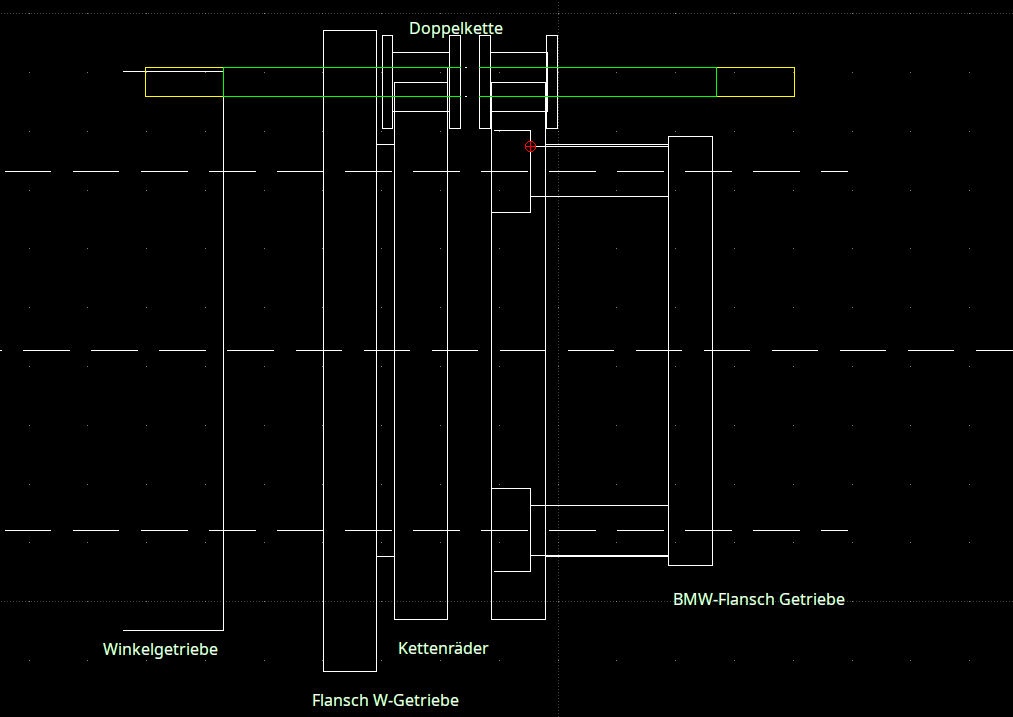

CAD (sorry, recht nichtssagend, ist aber aktuell nur für mich. Grün ist der Bolzen halb rausgezogen, gelb ganz entfernt.)

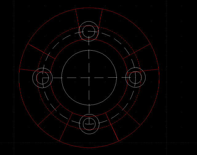

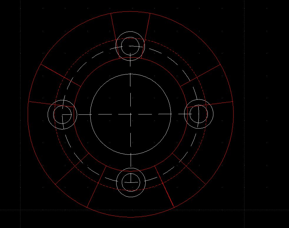

  • Durch die blöde Fünfteilung der Kupplung bekomme ich das Vierfach-Lochbild des BMW-Flansches nicht in die Kupplung, siehe Bild.Ich würde immer mehr als einen der Stege anbohren und damit schwächen.

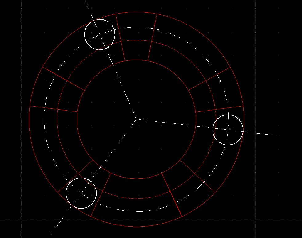

  • Dreifach-Lochbild wiederum, passend zu den alten Flanschen würde geradeso gehen, wenn man einen der Stege für die Schraube nutzt, siehe 2. Bild.
