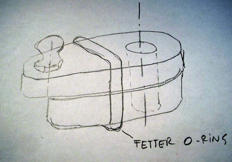

Vielleicht gehts so einfach:
lg,
lAex, ups ...

junakreiter hat geschrieben:Vielleicht gehts so einfach:
lg,
lAex, ups ...
Mit einen verfluuuuuuuuuuuuuuuuuuuuuuuuuuuuucht feeeeeeeeten O-Ring bestimmt! :-)
Vereinfachte Konstruktionen sind manchmal die besten! Warum nicht. Allein der O-Ring wäre zu besorgen.

Beitragvon junakreiter » Di 23 Dez, 2008 00:03
KNEPTA hat geschrieben:
Ha erwischt von wegen keine Erfahrung. :twisted: Von Kindesbeinen an....
Übrigens das könnt man ja auch von Hand nachfertigen
Des gfallt mir besser als des mit der Kluppn.
stimmt, das losst sich bauen, aber leicht a net möcht i meinen.
so funktioniert übrigens die Geschichte beim Riedl (Händler meines Vertrauens).

Beitragvon KNEPTA » Di 23 Dez, 2008 00:04
lg,
lAex, ups ...
:shock: net schlecht und aus Porenaluminim heraussabeln und auf den Achsschenkel schrauben.
Wäre sogar möglich durch den oberen ein Loch durchbohren und ein Gewinde reinschneiden, den unteren ansenken, eine Kugel rein, eine Feder und oben mit einer Schraube die Federspannung einstellen.

Beitragvon Michael » Di 23 Dez, 2008 00:06
lg,
lAex, ups ...
Genialer Einfall! :smt023

Beitragvon junakreiter » Di 23 Dez, 2008 00:07
mein Gefühl sagt mir wenn ein 3mm Durchmesser O-Ring da drauf gespannt ist, dann hat das genug Kraftschluß, aber bitte es wär halt einfach.
du i wünsch eu a gute Nacht,
Alex.

Beitragvon Michael » Di 23 Dez, 2008 00:10
Die O-Ring-Geschichte ist brauchbar. Mehrere O-Ringe nebeneinander könnten sehr gut funktionieren!
Fest vorgespannt müssten die halt sein.

Beitragvon KNEPTA » Di 23 Dez, 2008 00:10
junakreiter hat geschrieben:mein Gefühl sagt mir wenn ein 3mm Durchmesser O-Ring da drauf gespannt ist, dann hat das genug Kraftschluß, aber bitte es wär halt einfach.
Alex.
Eh wahr, sonst nimmt man halt 1,2.....viele

Beitragvon junakreiter » Di 23 Dez, 2008 00:13
wow Uwe Kugel ist super!
womöglich ist Kugel und Oring perfekt.
Eigentlich sollte man das Drehmoment Messen, damit nicht die teuren Servos sterben.
Stell dir vor Michael mein Holzer ist nach einem kleinen Sprung senkrecht auf den Vorderrädern gelandet - des geht 1:1 auf die Servos.
Mich hats gewundert daß die Räder nicht abgerochen sind.

Beitragvon KNEPTA » Di 23 Dez, 2008 00:22
junakreiter hat geschrieben:wow Uwe Kugel ist super!
Würde mich interessieren wie es dem Typen im Film auf unserer Teststrecke ergangen wäre. Die Kiste liegt ja scheinbar wirklich gut, zumindest auf Asphalt und Streusplitt. Bei mir hebt es im Drift am Tennisplatz ja sofort des Hinterradl auf und dann kippt des Werkl einfach um, wenn ich nicht vom Gas geh.

Beitragvon Roll » Di 23 Dez, 2008 01:53
Und vergessts ned, die O-Ring gegen Verrutschung zu sichern (hob I jetzt nix gseng auf der Zeichnerei...)
Beiträge: 7540
Beitragvon KNEPTA » Di 23 Dez, 2008 10:26
Roll hat geschrieben:Und vergessts ned, die O-Ring gegen Verrutschung zu sichern (hob I jetzt nix gseng auf der Zeichnerei...)
:shock: Wo soll der hin ???
