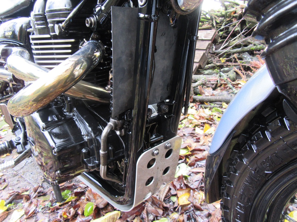

Es ist wieder Zeit für Pappe vor´m Ölkühler! In unserem Fall Teichfolie (am 27.10.19 montiert)

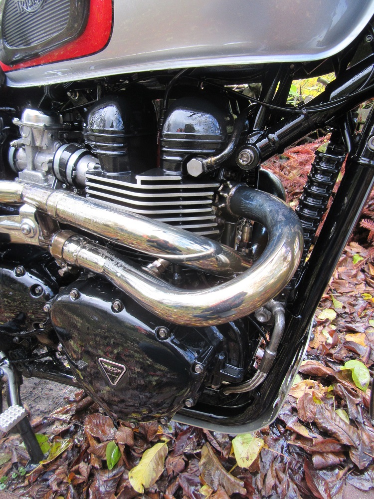

Diesmal wollte ich die Scrambler rechtzeitig mit Fluid Film konservieren. Nicht erst nach mehreren Wochen im Salz, so wie letztes Jahr. Da sprühte ich sie erst Ende Dezember ein. Und Ende Januar 19.

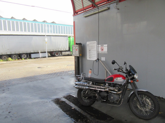

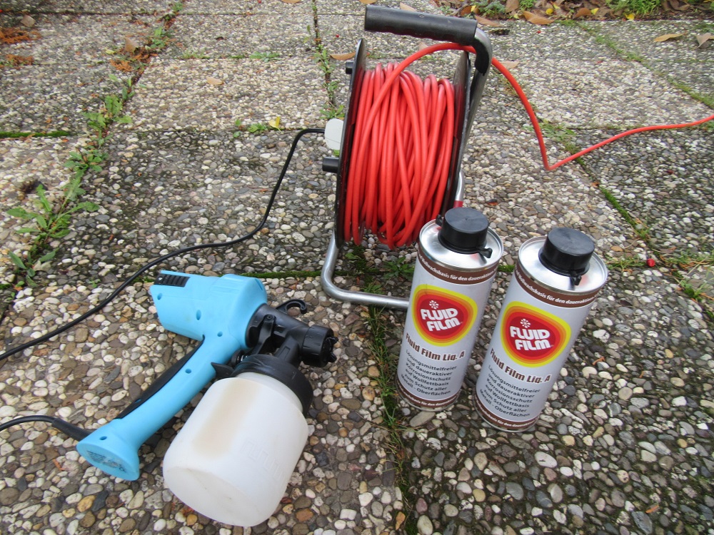

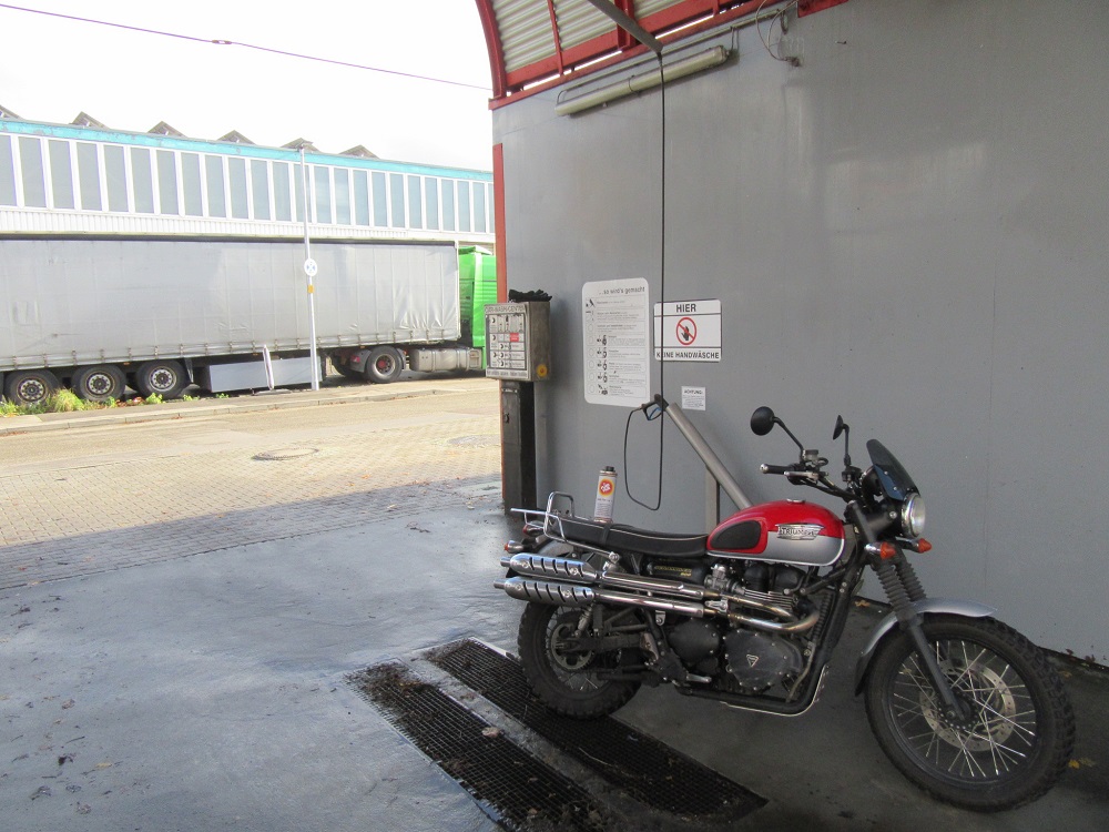

Also gestern Nägel mit Köpfen gemacht. Ich duschte sie erst kräftig in der Dampfstrahlanlage ab, fuhr zurück, ließ ihr eine Trocknungszeit von über einer Stunde und bereitete die elektrische Spritzpistole („Katalog von Pearl – kennt ihr den?“, die Deichkinder schon. Zumindest auf dem Typenschild auf der Unterseite habe ich diesen Namen entdeckt), die Kabeltrommel und 1 ½ Dosen Fluid Film vor.
Ideal: +9°C, trocken und meist lachte die Herbstsonne während es gestern Dauerregen hatte und kalt war..

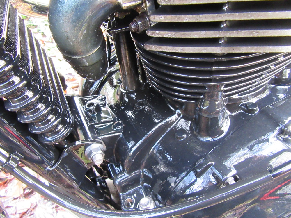

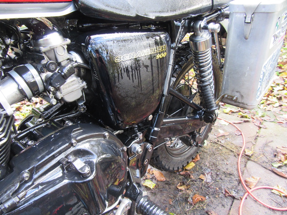

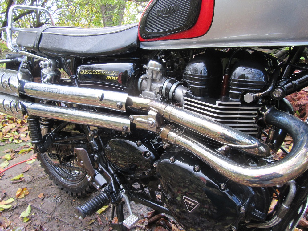

Wieder verpasste ich ihr die volle Fluid Film-Dröhnung, von allen Seiten, auch unter Motor, Getriebe, unter den Kotflügeln, unter der Sitzbank, unterm Tank… 1,2 Liter verbrauchte ich wieder. Der nächste Optimierungsschritt wird sein, das Abgetropfte wieder auffangen zu können…

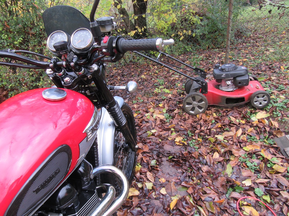

Der Rasenmäher bekam auch gleich eine Unterbodenkonservierung verpasst. Wenn das Fahrgestell durchrostet, rüttelt sich doch der Motor immer los.
Alles strahlt wie neu! Aber bald wird die Scrambler wieder im Schmuddellook umherfahren, sobald sich Dreck und Schmodder aufgelegt haben werden. Spiel nicht mit den Schmuddelkindern! Nur fahren!

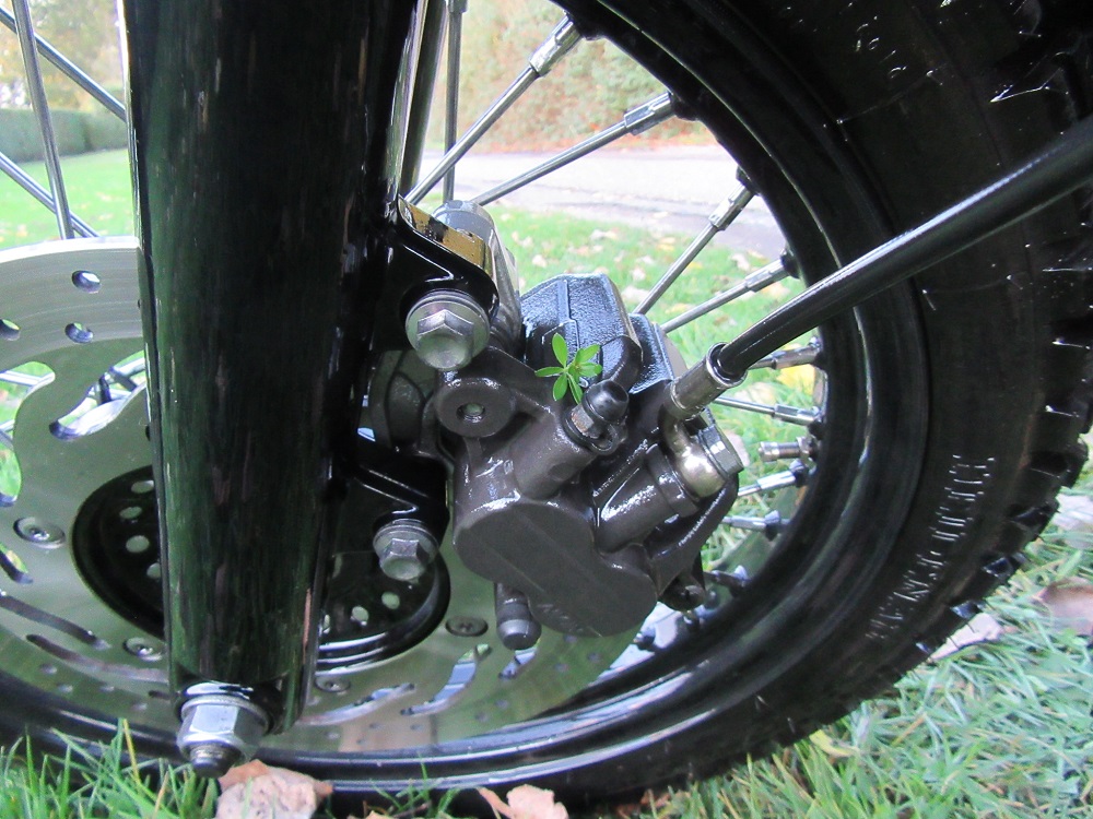

Das frisch aufgetragene Fluid Film konnte über 4 Stunden einziehen und abtropfen, bevor es am Abend bei +4°C und im Schein des 3/4 Vollmondes wieder nach Hause ging. Vorher musste ich die Bremsscheiben mehrmals entfetten denn diesmal brachte ich an diese nicht Zeitungspapier mithilfe von Wäscheklammern an, was eh wenig Wirkung zeigte.
Da die Reifen auch viel abbekamen, trat ich eine kurvenarme Strecke an. Quer durch Giebel, Weilimdorf und Stuttgart City.
An jeder rot leuchtenden Ampel stand ich in einer kräftig sichtbaren Dampfschwade aus süßlich duftendem Fluid Film und zog diese bei Fahrt hinter mir her. Die Automobilfahrer waren verunsichert und hielten mehr Abstand. Nun fährt man schon keine Zweitakt-MZ im Alltag mehr und dann das!
Und auf den Belägen der Bremsbacken Zuckerkaramel der Creme Brulee… Nun weiß ich, weshalb meine Bremsbeläge so lange halten. Die Tage muss ich mehrmals entfetten müssen!

Beim Dampfstrahlen, eine der Fluid Film-Dosen in der Alubox mitgebracht:

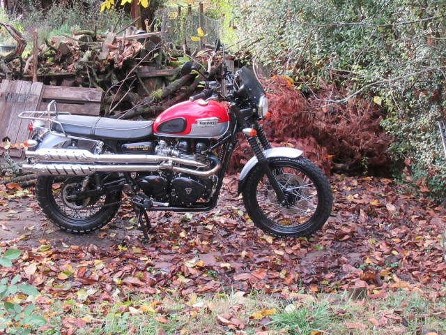

Später, Vorbereitung:
Die Sprühaktion. Man beachte die Seen vorm Stößelstangenhüllrohr. Und alles glänzt in frischem Glanz:

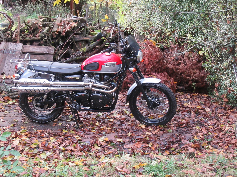

Und später die Teichfolie wieder angebracht:
Und da haben wir schon den ersten Salat kleben:

Ich hab letzten Winter die 125er vom Hannerl mit Fluidfilm (Spraydose) behandelt.
Dabei so gut wie es ging die Bremsscheiben abgedeckt.
Danach gleich noch mit Bremsenreiniger entfettet, falls doch was draufgekommen sein sollte.
Nach einiger Zeit hat die Bremswirkung, speziell am Vorderrad, doch erheblich abgenommen.
Ich nehme an, dass Reste vom Film innerhalb der Reibfläche nach aussen zentrifugiert wurden, bei heissen Bremscheiben wohl noch leichter.
Der Effekt war eigenartig: Solange die Bremsen kalt waren, hat sich die Wirkung auf 50% verringert. Je heisser sie waren, umso besser die Bremswirkung. :gruebel:
Beim nächsten Kaltbremsen wieder schlechte Wirkung.
Genütz hat nur ein Bremsbelagswechsel.
Im Übrigen glaube ich, dass bei verölten Bremsen einzig die Scheibe zu entfetten, genau garnix bringt. Das eingezogene Öl in den Belägen kommt immer wieder raus.

Was ich auch noch machen werde: Bremsenreiniger zwischen Belägen und Scheibe einsprühen, habe ich letztes Jahr und zu Beginn des Jahres 2019 auch mehrmals so gemacht.
Das F F setzt sich auch in den Aussparungen der Scheibe ab und wandert auch von Radnabe nach außen gen Scheibe. Man muss immer wieder entfetten....
Es stellte sich mir schon immer die Frage, ob es den Bremskolbenmanschetten in den Zylindern schaden könnte :?: Bisher ist noch nichts passiert. Aber vielleicht schützt es dort gar vor Streusalzeindringung, wer weiß? Mineralölhaltige Substanzen würden sie ja kaputt machen, aufquellen lassen... So lange die Schafe nicht in der Nähe von Erdölraffinerien geweidet haben....
