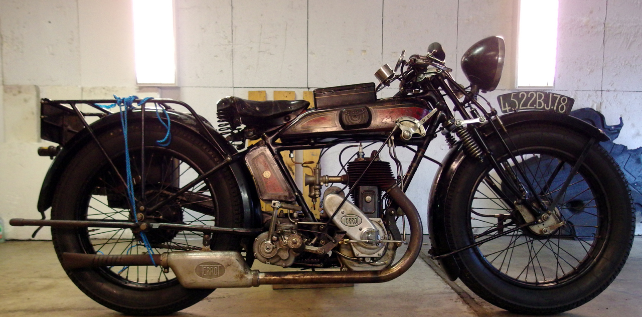

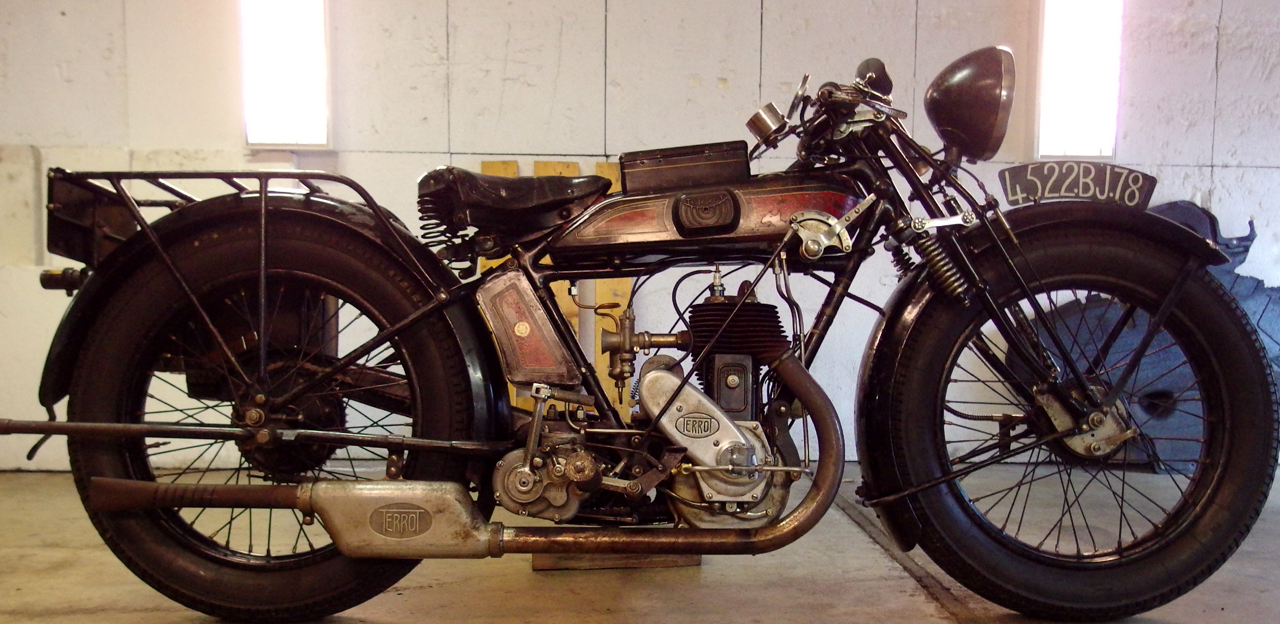

Beitragvon Jonas » Do 04 Apr, 2019 14:35
Weiter geht´s.
Der Auspuff ist ziemlich unter Spannung montiert. Ich muss schon arg drücken, um die Schraube durch Schelle und Auspuffalunase zu bekommen. Spannungsfreier geht´s nicht - Motor gelöst, alle Schellen etc. pp., aber 2 cm bleiben.
Ein rein akademisches Problem, oder eher nicht? Mir behagt es nicht...
Was nun? Eine längere Auspuffhalteschelle schnitzen möchte ich nicht, da der Pöff sonst hinten ein Stück runterhängt. Also den Krümmer leicht nachbiegen?! Ich habe recherchiert und bin auf folgende Ideen zum kalten Nachbiegen gestoßen:
1.
Sand rein, diesen komprimieren, Stöpsel zum verschließen und über irgendwas Rundem nachbiegen.
2.
Ein dickes Holzbrett mit einem Loch versehen, das exakt dem Krümmerdurchmesser entspricht. Brett fixieren und den Krümmer Stück für Stück vorsichtig nachbiegen. Diese Idee gefällt mir...
Was meint Ihr dazu? :gruebel:
