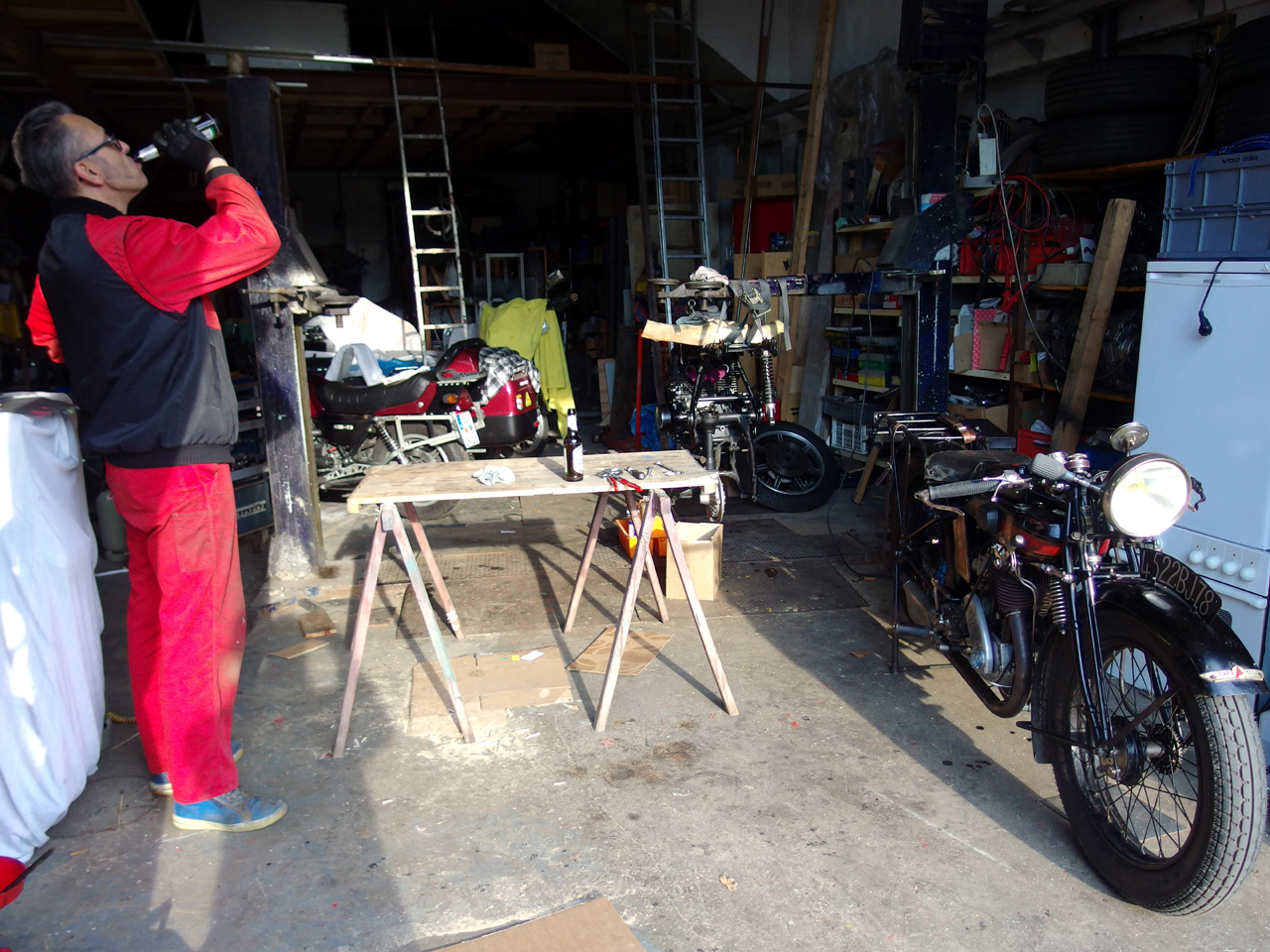

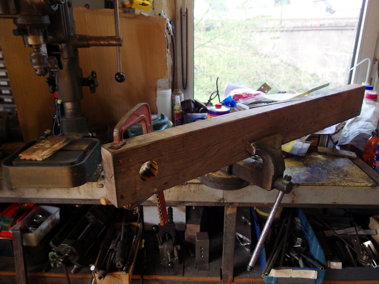

Das Rohrbiegegerät funktionierte nicht beim Terrotkrümmer. Der Druckstempel passte wohl, jedoch nicht die beiden umsteckbaren Rollen. Die taugten in unserem Fall nur dazu, zwei kleine Dellen in den Krümmer zu drücken. :omg: :ugly: Falscher Radius. Die Rollen lagen nur an zwei kleinen Punkten auf, und da gab´s dann eben Dellen. Egal. Fällt nicht auf. :gruebel:
Dann also die Methode "Loch in der Bohle". Schon besser! Allerdings brauchte es eine ca. zwei Meter lange Verlängerung plus Größe und Kampfgewicht von Karsten, um da was zu bewegen. Hat aber geklappt. Keine Spannung mehr in der Auspuffkonstruktion... eine Baustelle weniger! :smt023
Dafür sifft der Tank mal wieder. :D Wie nach fast jeder Ausfahrt. Also die Tage - eventuell morgen - erneut Bleche schneiden und löten. Mittlerweile bin ich kurz davor, Knetmetall drüberzubappen. Mental quasi kurz vor der Tankinnenversiegelung! (Never ever.)
Karsten, optimal getroffen beim Verköstigen lokaler alkfreier Bierbehauptungen:

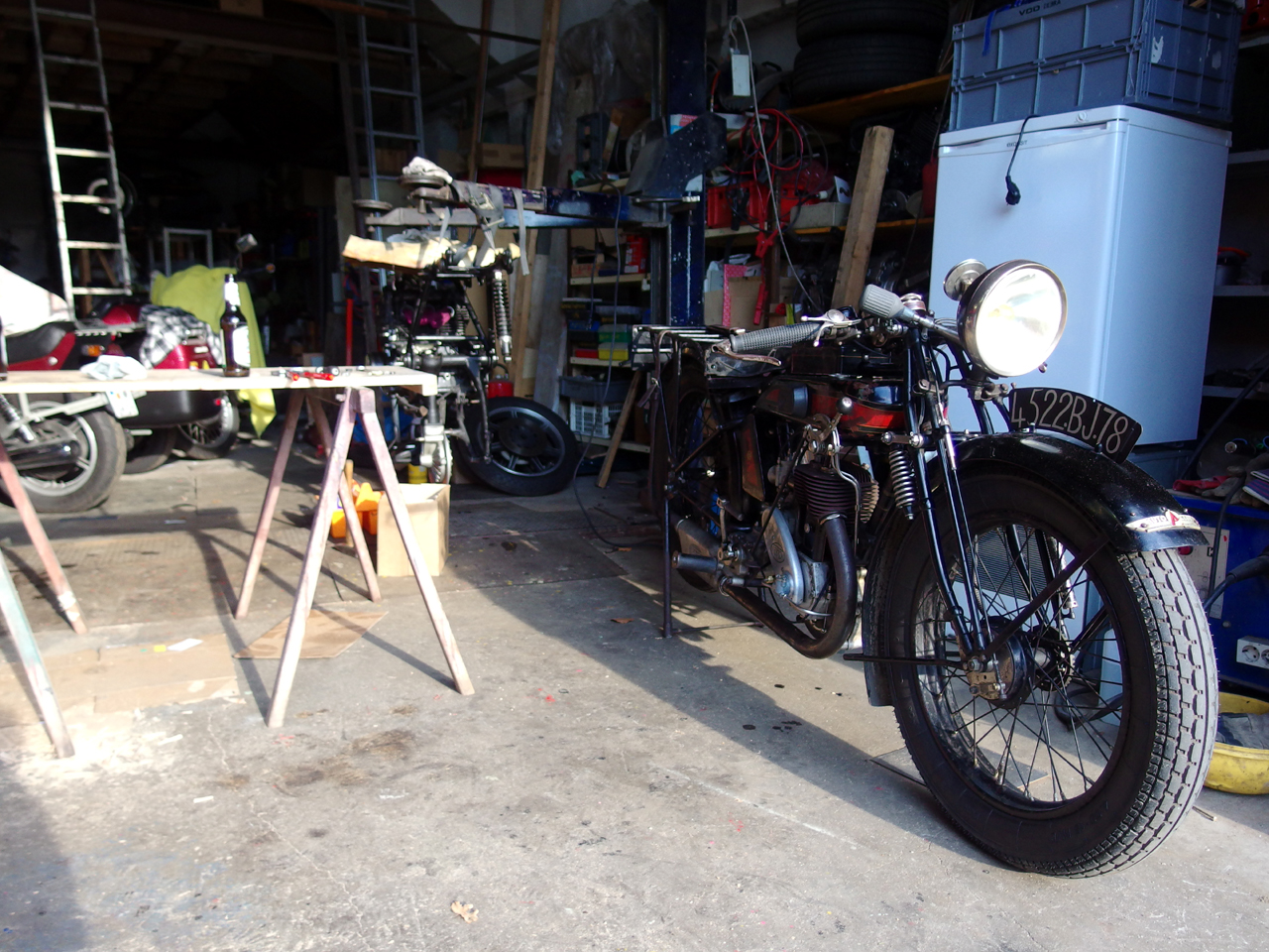

Wieder zusammengesteckt:
Gebastel:
