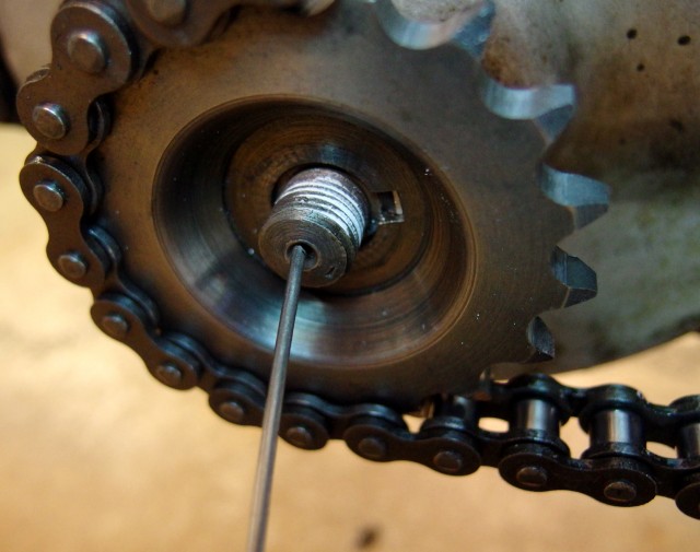

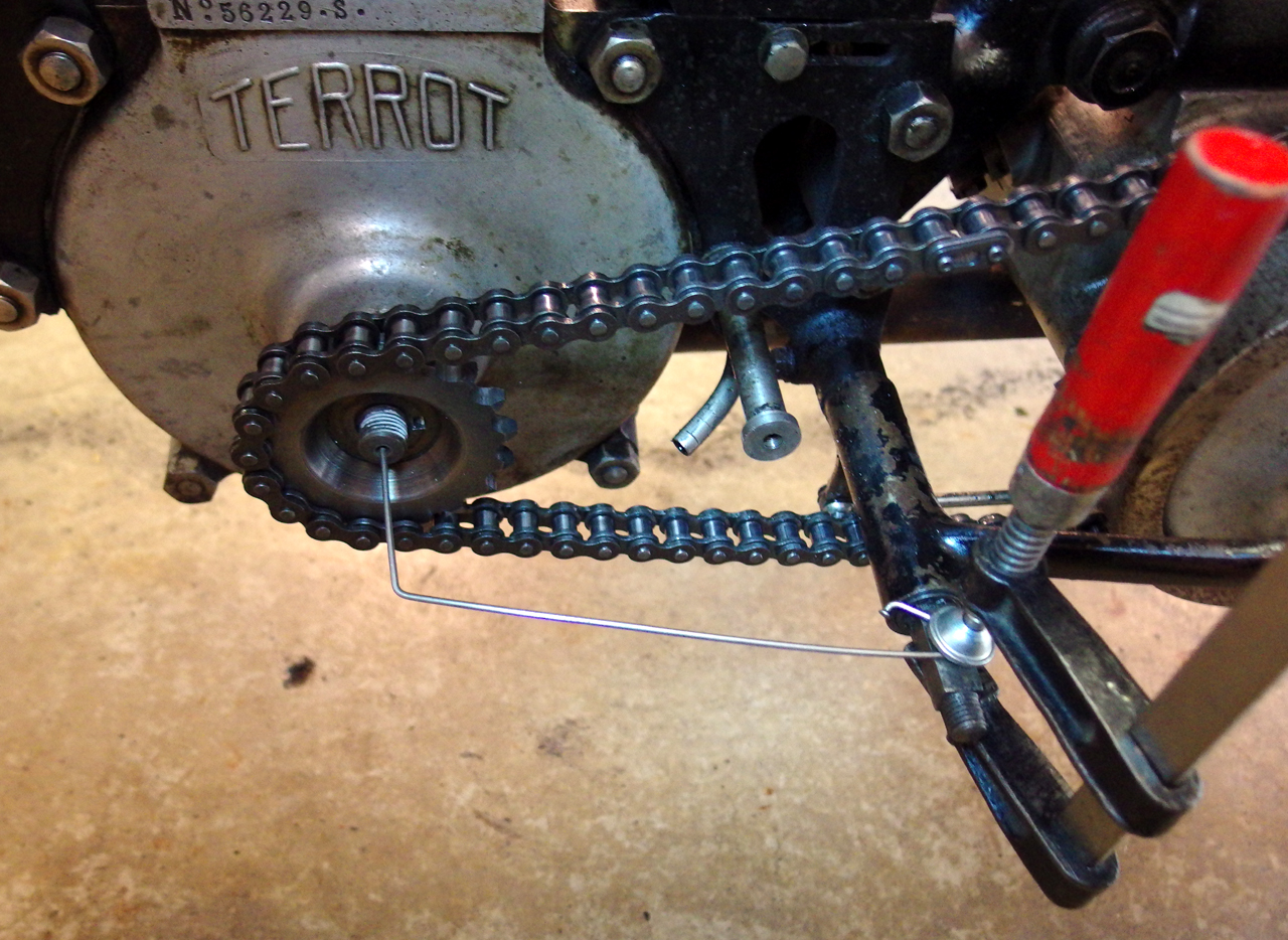

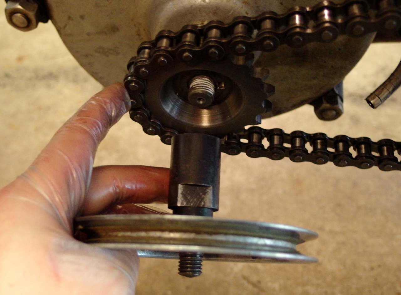

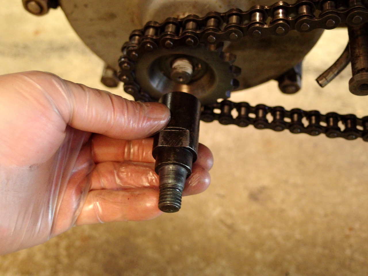

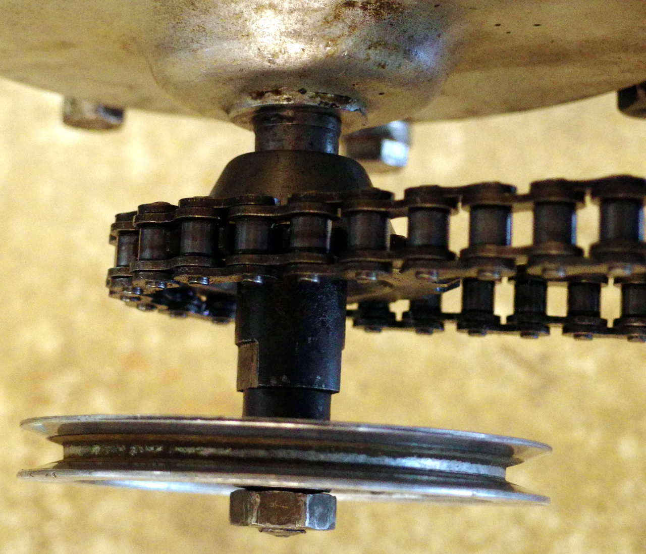

Auf der Suche nach den heftigen Vibrationen von links - mittlerweile hat es auch eine Schraubenaufnahme im Tacho zerhackt - habe ich mich heute von der Riemenscheibe bis zur Kurbelwelle durchfotografiert.
1.
Die Riemenscheibe an sich eiert.
2.
Die Aufnahme der Riemenscheibe (der fette Bolzen, der das Ritzel auf die Kurbelwelle drückt) eiert ebenso. Ob das Gewinde schief ist, oder der Bolzen, oder der Konus... ich weiß es nicht.
3.
Die Kurbelwelle selber scheint NICHT zu eiern (siehe Bild 7). Das behaupte ich allerdings nach einer "Messung" mit Hausmitteln! Sollte aus den Bildern ersichtlich sein, wie ich da vorgegangen bin. Alte Speiche auf die Fußrastenaufnahme geklemmt, auf die kleine Bohrung in der Kurbelwelle ausgerichtet, Hinterrad gedreht. Per Augenmaß "gemessen", eiert da nichts.
4.
Das Ritzel eiert jedoch in sich. So 1 mm, außen gemessen. Ob ich den Konus schief eingeschliffen habe, oder ob die Kurbelwelle doch ´nen Schlag hat - keine Ahnung!
Fakt ist: Die Vibrationen müssen verschwinden.
Meine Frage an die Gemeinde: Wie ist das zu schaffen (Überarbeitung Bolzen/Riemenscheibe? Neuanfertigung Bolzen + Überarbeitung Riemenscheibe?)? Und ist jemand gewillt und in der Lage, das zu übernehmen - wie und wo und wann auch immer?
Falls ich Denkfehler bei der ganzen Sache habe oder irgendetwas nicht beachtet, sagt es mir bitte... Merci.

Beitragvon lallemang » Do 18 Apr, 2019 17:32
Ist ja schon mal eher positiv, da§ der Kurbelwellenstumf ok scheint ;-)
(Me§uhr auf der Funktionsfläche wär halt genauer)
Da§ das Ritzel, ohne festgeschraubt zu sein, wackelt mu§ nichts hei§en.
(festschrauben und an der Ritzelfläche gucken.)
Die Wellenverlängerung ist wohl mit der Riemlenscheibe am gefährdesten und scheint
ja auch was weg zu haben.
Der Bolzen/Wellenverlängerung liegt ja scheint's an der inneren Ritzelstirnfläche an und
ist über das Gewinde zentriert.
Ich würd' es vermeiden den "im Zusammenbau" zu richten, damit die KW nixs abkriegt.
Dafür bräucht's halt einen Gewindestumpf mit der planen Anschlagsfläche. Drehbank...
:gruebel:

Beitragvon Jonas » Do 18 Apr, 2019 17:39
Hey Peter...
Was ist die Funktionsfläche des Kurbelwellenstumpfes? :gruebel: :fiessgrinz: Eine Messuhr habe ich zwar, aber den passenden Halter müsste ich schnitzen, und das Moped wackelt ja auch beim Drehen. Letztlich hilft wohl echt nur ein Motorausbau, und dann Drehbank etc. Aber da ich eh keinen Schmerz mehr spüre, würde ich das mittlerweile tun. :ugly:
Das Ritzel war festgeschraubt. "Gemessen" habe ich an der Ritzelfläche, genau.
