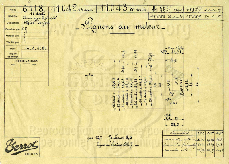

schnupfhuhn hat geschrieben:Ferner mal das Ritzel auf was Ebenes werfen und sehen ob die Bohrung senkrecht zur Verzahnung steht und ob das Ritzel auf dem Umfang überall gleich hoch ist. Findest Du zu dem Teil eine Zeichnung bei der Terrotristen?
Eine Zeichnung habe ich, ja. Quelle: Terrot Club Pyrenäen. Das Ritzel ist eine Neuanfertigung von Thierry Pensier (https://www.ets-thierry-pensier.fr/). Ich wollte ein 18er, montiert beim Kauf war ein 16er - vermutlich für Beiwagenbetrieb.

lallemang hat geschrieben: Die Funktionsfläche für den Bolzen ist seine Stirnseite. Er wird zwar vom Gewinde (einigerma§en) zentriert, die
Winkligkeit kommt von der Stirnfläche, deren Gegenpart die innere Stirnfläche des Ritzels ist, das vom KW Konus geführt wird.
Ok! Ich dachte, die Winkeligkeit käme vom Gewinde...
