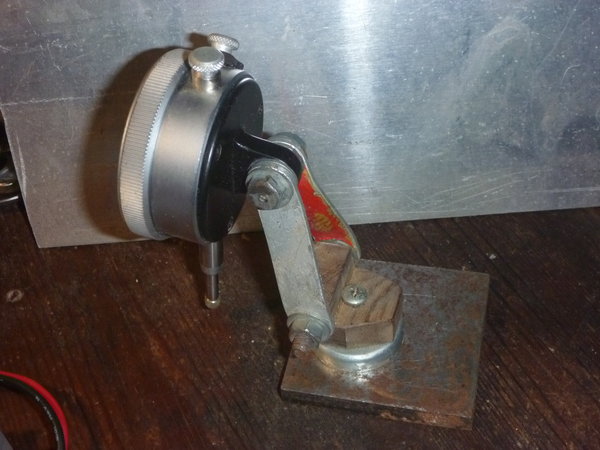

Da man ja ganz gut an die Ventile kommt, braucht das ja nicht so sofistiziert zu sein.
Eventuell noch 'ne Verlängerung für den Fühler, aber mein Setup° könnt' da fast gehn :-D
(°) sogar die Farbe vom Verkehrsschild an den Aluarmen ist noch dran :rofl:
Beiträge: 18209
Beitragvon Jonas » So 19 Mai, 2019 15:04
Sauber! Schöne Konstruktion. Dazu nachhaltig, weil Weiterverwendung von Zeugs (Verkehrsschild). Würde so vermutlich sogar funktionieren an der Terrot!

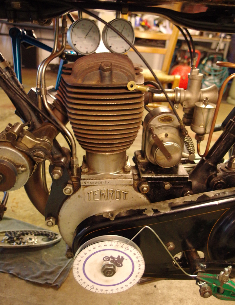

Beitragvon mike58 » So 19 Mai, 2019 20:00
schaut doch ganz gut aus, mehr als 10 mmVentilhub dürfte sie nicht haben, die Arme kann man aus dem Magnethalter schrauben, ein St+ück _Flacheisen, darf auch Alu sein, HGewinde an den richtigen Stellen, an das Querflacheisen am Rahmen, wahrscheinlich Tankbefestigung, Ventildeckel runter, Ventilspiel auf null und die Uhren direkt auf die Ventile, Gradscheibe Montieren und OT fesztstellen auch mit Uhr, praktisch, hmm, bei dir glaub ich reicht es nur den Kühlturm und den Deckel über dem Ventil zu demontieren, such den Zündungs OT, setz die Gradscheibe ine Markierung mit OT, setz die Uhren auf Null mit leichter Vorspannung 1/10mm sollte genügen unddrhh einmal rum, dann bist du im Überschneidungs OT, davon drehst du ein wenig vor und zurück, bis beide Ventile den gleichen Hub haben, dann siehst du wo die Überschneidung wirklich liegt, ffrüh vor OToder spät nach OT, wenn du dir unsicher bist wie rum deine Kurbelwelle dreht, tapp auf den Kickstarter oder dreh am Hinterrad, schön wärs wen es ziemlich im OT ist, 4 Grad früh oder spät ist auch kein Beinbruch.

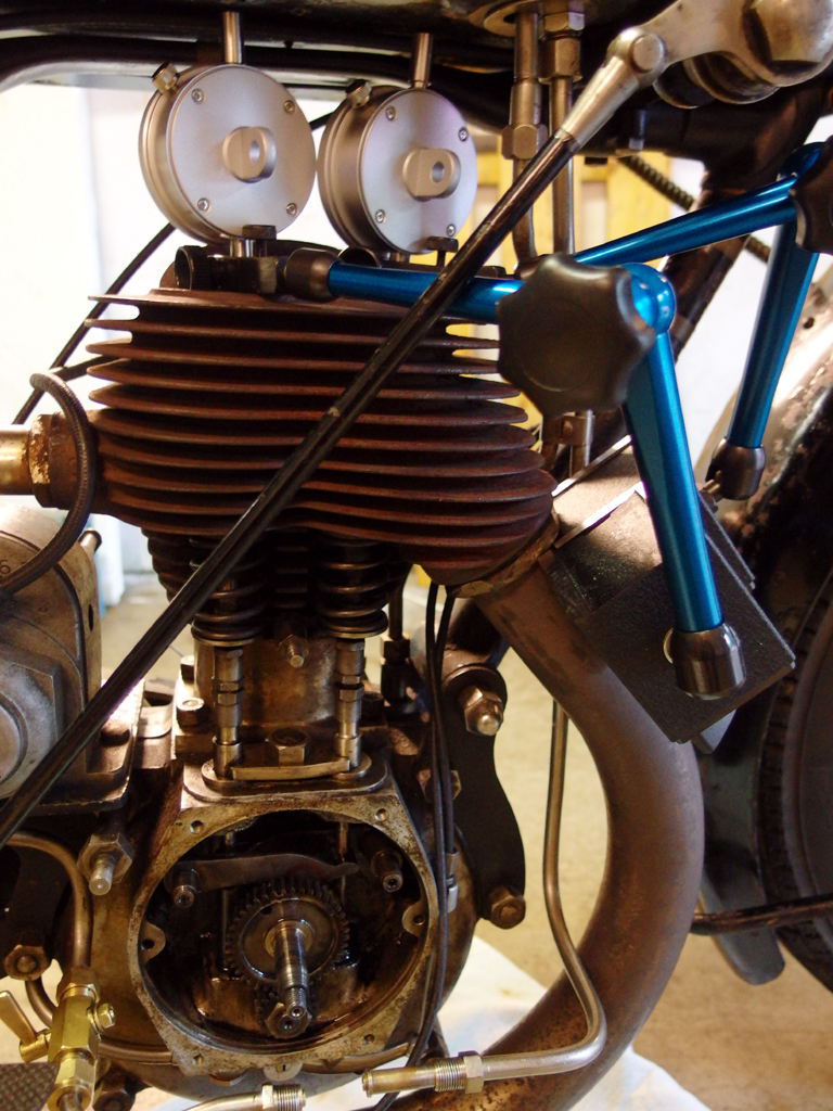

...Mike, vielen Dank für deine Mühen! Hab heute alles umgesetzt, jedoch vergessen, das Ventilspiel vorher auf Null zu setzen. :omg: Hoffentlich kein Drama.

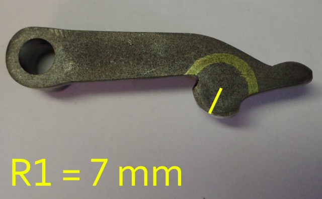

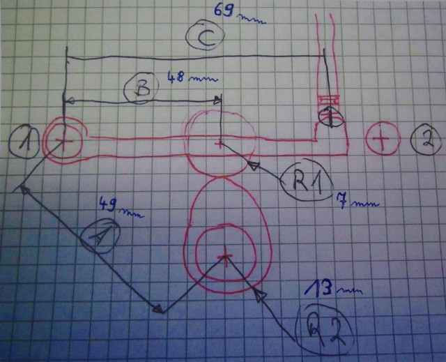

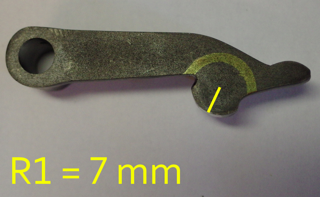

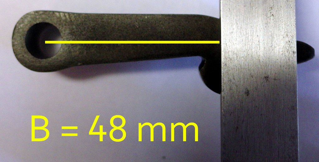

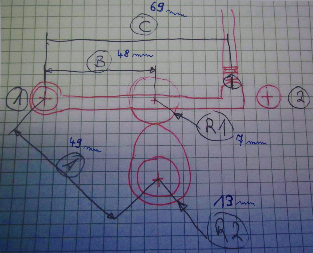

Hans hatte mir vor einer Weile eine Zeichnung geschickt mit der Bitte um Messung. Aufgrund der Bauform der Schlepphebel wusste ich bei zwei Werten nicht genau, wie ich da messen muss. Ich hab´s so gelöst, wie auf den Bildern ersichtlich. Falls anders gewünscht, bitte melden, dann wird erneut gemessen!
Ansonsten... Mit dem gekauften Zeugs kann man ganz gut arbeiten. Hätte ich mich nicht geweigert, den Tank schon wieder zu demontieren :fiessgrinz: , hätte man die Halterungen der Messuhren bestimmt noch solider befestigen können. Es ging aber auch so.
Die Werte:
1. Der Überschneidungs-OT liegt 6 Grad vor OT. Beide Ventile sind dann 5/10 geöffnet.
2. Durch Versetzen der Nockenwelle um einen Zahn kann ich den Überschneidungs-OT auf 12 Grad nach OT stellen. (Das Nockenwellenzahnrad hat 40 Zähne, das Antriebszahnrad der Nockenwelle 20 Zähne.). 12 Grad nach OT ist zu viel, oder nicht?
Das Problem:

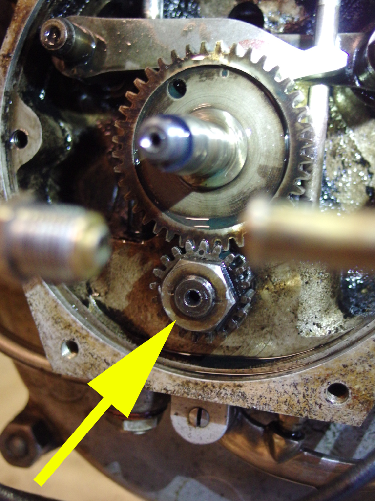

Ich weiß nicht, wie ich die kleine Mutter auf der Kurbelwelle gelöst kriege. Die Mutter fixiert das kleine, auf der Kurbelwelle sitzende Zahnrad, das wiederum die Nockenwelle antreibt. Eigentlich hätte ich dieses Zahnrad versetzen müssen, um den Überschneidungs-OT zu verändern, und nicht die Nockenwelle!
Die Mutter scheint mit zwei Körnerschlägen gesichert zu sein. Vermutlich hat sie Linksgewinde. Ich kriege die Kurbelwelle nicht ordentlich blockiert (über Getriebe/Bremse funktioniert nicht, das dreht durch). Darüber hinaus ist die Mutter sehr flach. Und nun? Würde ein Schlagschrauber helfen? Leichte Prellschläge bringen nix...
