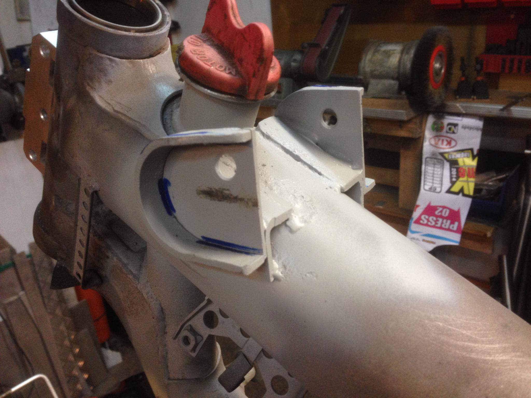

viel ist nicht passiert, aber ich hab mich zu einer entscheidung durchgerungen wie den
dödltank montieren.
das wird die vordere tankaufnahme:

serious job ;-)

Beitragvon hiha » Mo 02 Feb, 2015 07:14
Der teutsche Tüffprüfer würde augenblicklich vom Blitz getroffen zu Boden sinken und veröden. Schweißen am Hauptrohr. Also sowas.. :D

Beitragvon Maybach » Mo 02 Feb, 2015 08:12
... und dann hebt's auch noch ...
Nur zur Erläuterung: den TÜV in Tirol macht der deutsche TÜV Süd im Auftrag des Landes Tirol...

Beitragvon hiha » Mo 02 Feb, 2015 08:35
Ja aber wohl andere Kriterien, oder?

Beitragvon mex » Mo 02 Feb, 2015 08:57
ich denke nicht, dass ein deutscher tüv prüfer, auch im auftrag das landes tirol, je diese winkel des moppeds sehen wird.
ausserdem ist es eh nicht geschweisst sondern hartgelötet.. :-D
obwohl, irgendwie würd ich den tüvprüfer auch gerne versinken sehen...

Beitragvon Boscho » Mo 02 Feb, 2015 11:43
Bei der panischen Abneigung vor Schweissungen an tragenden Fahrzeugteilen seitens der Überwachungsorgane stellt sich natürlich schon die Frage, wie das damals ab Werk gefügt wurde. Geschwissen fällt ja aus wegen böse... :D

Beitragvon hiha » Mo 02 Feb, 2015 11:58
An vielen japanischen Mopeds, aber auch an der berliner Q, sollte man den Ausdruck "Schweißnähte" nur bedingt verwenden. :roll:

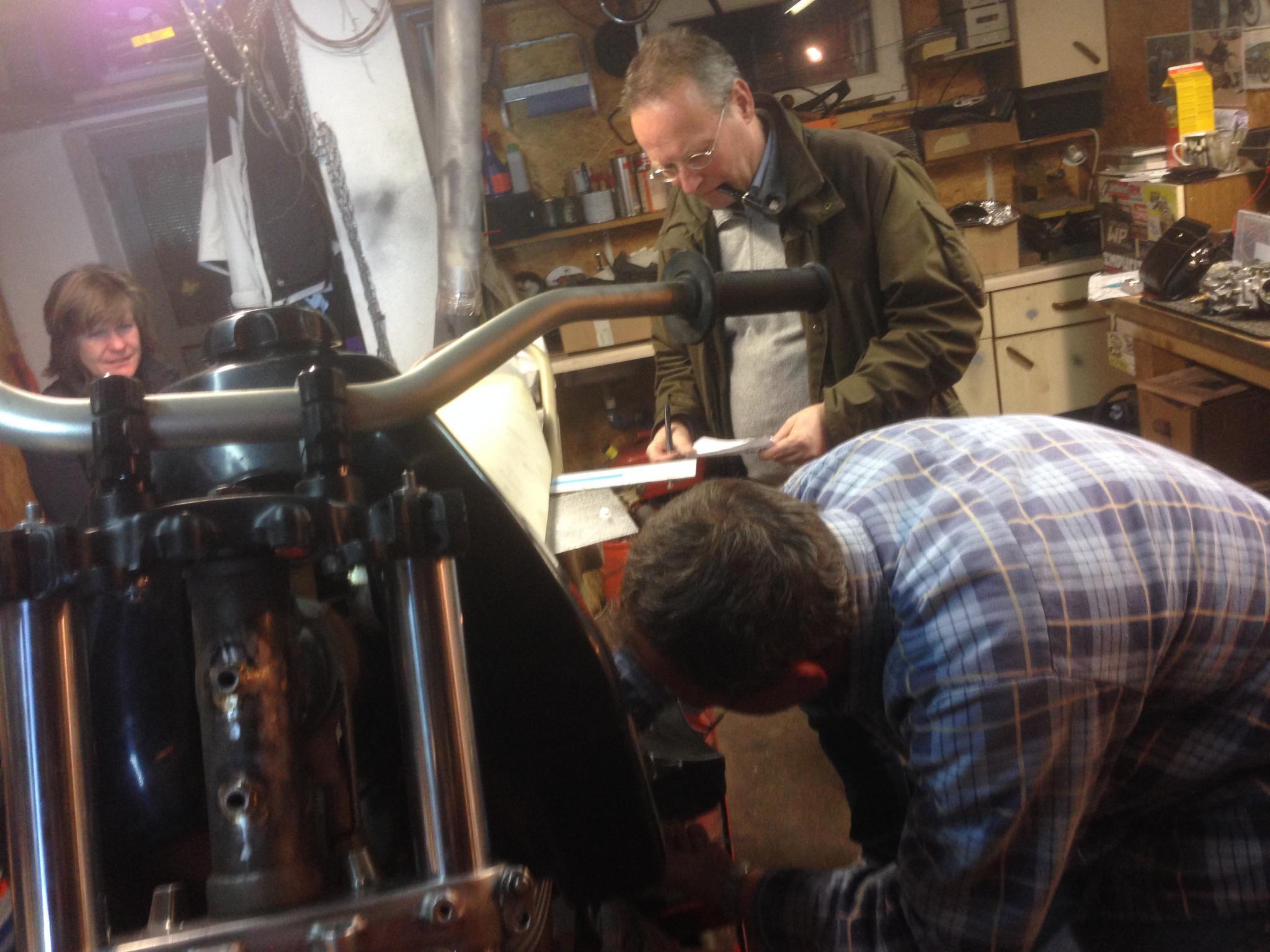

Beitragvon mex » Mo 09 Feb, 2015 09:48
es war mir eine ehre den herrn direktor wolfgang, technischen alleswisser hans und seine charmanteste pezi im privatparadies begrüssen zu dürfen.
man lernt nie aus...
mex

Beitragvon HorXT » Mo 09 Feb, 2015 21:23
mex hat geschrieben:es war mir eine ehre den herrn direktor wolfgang, technischen alleswisser hans und seine charmanteste pezi im privatparadies begrüssen zu dürfen.
Hi Mex
Sieht das auf dem Foto nur so aus oder ist der Lenker auch in echt so niedrig? Check mal die Position von Oberkörper und Ellbogen wenn Du auf dem Bock in den Fussrasten stehst. Ich glaube für mich wäre das zu niedrig.
Lg
