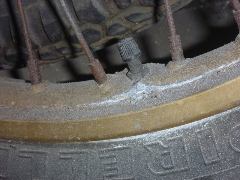

So zerfressen war die Felge rund umd Ventilloch (und da hatte ich seitlich schon herumgeschliffen):
Bild2017-07-11 08.01.07 by http://www.advrider.com/forums/showthread.php?t=1000799, auf Flickr
Und das ist rausgekommem:
Bild2017-07-11 10.14.21 by http://www.advrider.com/forums/showthread.php?t=1000799, auf Flickr
:shock:
Ich schau öfters nach, ob die geschwächte Felge eh keine Risse bekommt, bis jetzt nicht! DID Qualität!

Re: die TT für's TT
Di 05 Sep, 2017 19:42
brösel war mein spitzname in der obersekunda. :omg:
rein aus unwissenheit: woher kommt so ein schadensbild ?
hatte ich noch nie. :gruebel:
Re: die TT für's TT
Di 05 Sep, 2017 19:46
winter-salz-alu.
Re: die TT für's TT
Di 05 Sep, 2017 19:55
...und allein schon das Alu der frühen XT/TT600-Felgen:
Das platte Rad mal aufgepumpt und das hebt ab :omg:

Re: die TT für's TT
Mi 06 Sep, 2017 06:42
Entweder wie von Dreckbratze geschrieben oder - und nicht weniger schädlich auf der Zeitschiene - einfacher Dauergammel unter dem Felgenband. Kann man verhindert, indem man beim Reifenwechsel immer das Felgenband abmacht, den Schmodder mit einer Kupferbürste wegmacht und mit Silikonspray einnebelt. Das kriecht dann auch in die Speichennippel und hilft dabei, deren Korrosion vorzubeugen.

Und zur gammelnden Alulegierung: Je hochfest desto gammel. Wobei man für Felgen eigentlich gar keine so hochfesten Legierungen braucht.
