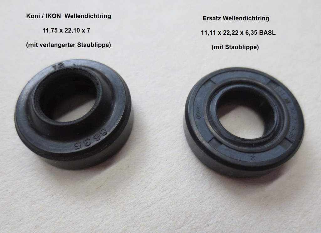

Die Dichtringe waren heute in der Post.
Beide Ausführungen haben jeweils eine Dicht- und eine Staublippe, wobei die Staublippe beim original Teil um einiges länger ist.
Zur Probe mal einen der neuen Dichtringe in eine Verschlußschraube eingesetzt. Geht stramm rein und die Kolbenstange lässt sich auch durchstecken und leichtgängig schieben.

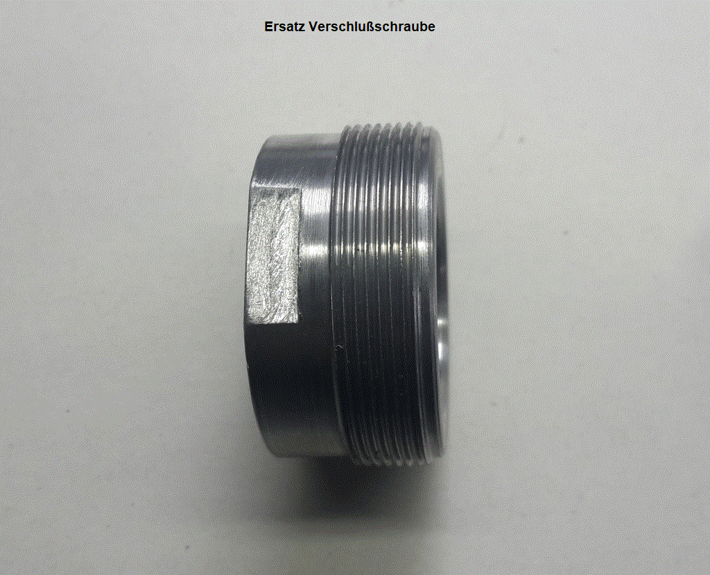

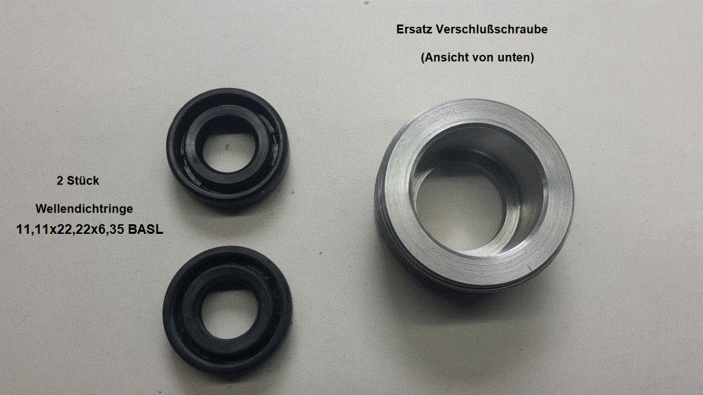

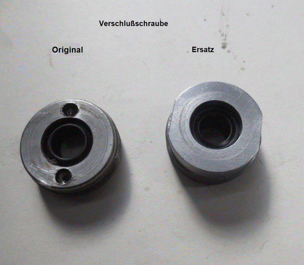

Beitragvon SR oldman » Sa 15 Mai, 2021 16:54
In der original Verschlußschraube ist leider nicht genügend Platz vorhanden um zwei Dichtringe unterzubringen :gruebel:
Nach kurzer Behirnung dann die Maße angepasst und einen Satz neue Verschlußschrauben in einer Länge von 16,5 mm gefertigt. In der Höhe tragen die gut 4mm mehr auf wie die original Teile, ich sehe da aber erstmal kein wirkliches Problem. Ausserdem sind direkt noch zwei vernünftige Ansatzflächen für einen Zangenschlüssel angebracht.

Der Vollständigkeit halber, Gewinde ist übrigens M34x1.
Hier nochmal beide Schrauben im Vergleich
Gruss
SR oldman

Beitragvon SR oldman » Sa 15 Mai, 2021 18:58
...ein Foto hat ich noch vergessen
