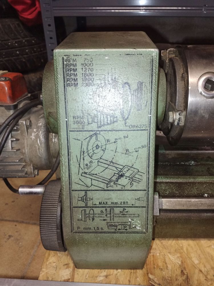

schnupfhuhn hat geschrieben:Was für ein Spielzeug ist das denn?
Eine NoName Drehe mit Bettführungen aus gehärtetembogenem Blech.
Hab da schon allerhand Distanzen, Bolzen (u.A. für den MZ Kupplungskorb) und ähnliches gedreht. Mein letztes Stahl Werkstück war eine Lagerdistanz für das TS Vorderrad. Seitdem verweigert sie Spannabnahme an Stahl. Hab die Schlitten zerlegt und probiert wieder einzustellen aber ich denk das letzte Trumm hat ihren Willen gebrochen.
Hab nur ein Foto von Spindelstock mit den Maßen. Darauf sieht man auch das Bett aus hochfesten Blech. Motor hat kein Typenschild, vermute aber keine 200W. Reitstock läßt sich nur zerlegt abnehmen und ist halt oft im Weg.
Beiträge: 5236
