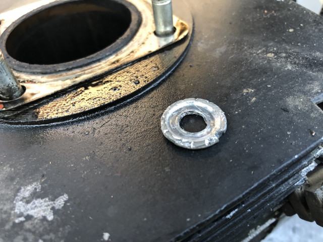

Wir hatten ja die Anzugsdrehmomente des Zylinderdeckels geprüft. Aber etwas ums Eck gedacht: Ölkohle und Selbstendzündung! Also öffneten wir den Deckel.
Das kam dabei zum Vorschein:
Diese Scheibe wars! Innendurchmesser zu klein, deshalb rutschte sie nicht über das Bolzengewinde und 25 Nm reichten nicht aus um die Scheibe über das Gewinde zu drücken.

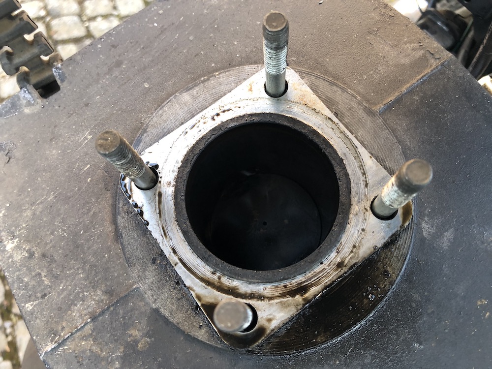

Alles gesäubert, und nach dem Zusammenbau folgendes Bild:
Motor startet widerwillig, dreht dann irgendwann hoch und läßt sich mit dem Choke stabil runterregeln. Der Zustand der Scheibe erklärt auch, daß es kontinuierlich schlechter wurde, da sich die Scheibe so nach und nach setzte.
Die ganze Fuhre läuft, so hoffen wir nun, schlicht viel zu mager. Am morgigen Tag werden wir mit diversen Einstellungen versuchen die Sache ordentlich zu "verfetten".
Aber nochmal zu den Simmeringen. Mußte mich ja irgendwie sträuben das als Ursache zu akzeptieren, da wir eine größere OP, ob der vielen offenen Projekte, scheuten!

Die Scheibe war unter einer der Zylinderdeckelmuttern? Wenn die zu klein ist kriegt man sie doch nicht aufs Gewinde? Und wenn sie doch mal drauf ist, dann wird die mit 25 Nm doch auch weiter gedreht? Ist eventuell ein Stehbolzengewinde vermackt, von einem Ausdreher oder so? Ich glaub ich würde da mal mit einem Gewindeschneider drüberrutschen wollen ...
Eventuell ist die Scheibe aus schlechtem Material (Alu?) und beim Anziehen flachgedrückt worden und ins Gewinde gekrochen?

@ Andreas: Die Scheibe ist aus Alu. Sie hat sich beim anziehen ziemlich zerdrückt. Vermutlich ist deshalb der Innendurchmesser kleiner geworden. Wir mußten die Scheibe mit einem Spitzzangerl rausdrehen, sie saß ziemlich knirsch auf dem Gewinde.

Also eine Aluscheibe gehört da wohl nicht hin. Wirf die ganz weit weg!
Ich kenne an der Stelle (bei den 250ern) verzinkte normale Unterlagscheiben, Baumarktware.

Unter die Muttern würd ich aber keine Aluscheiben legen, sonder eher Stählerne.
Auch irritiert mich etwas die Alu-Kopf"Dichtung". Offenbar liegen die eigentlichen Kopfdichtungsflächen, nämlich der erhöhte Ring am Zylinder und das Gegenstück im Kopf, nicht aufeinander, was sie aber tun sollten, da sich da sonst ein Spalt bildet, der IMHO da nicht sein sollte.
Gibts da eine Anweisung wie das zusammen gehört?

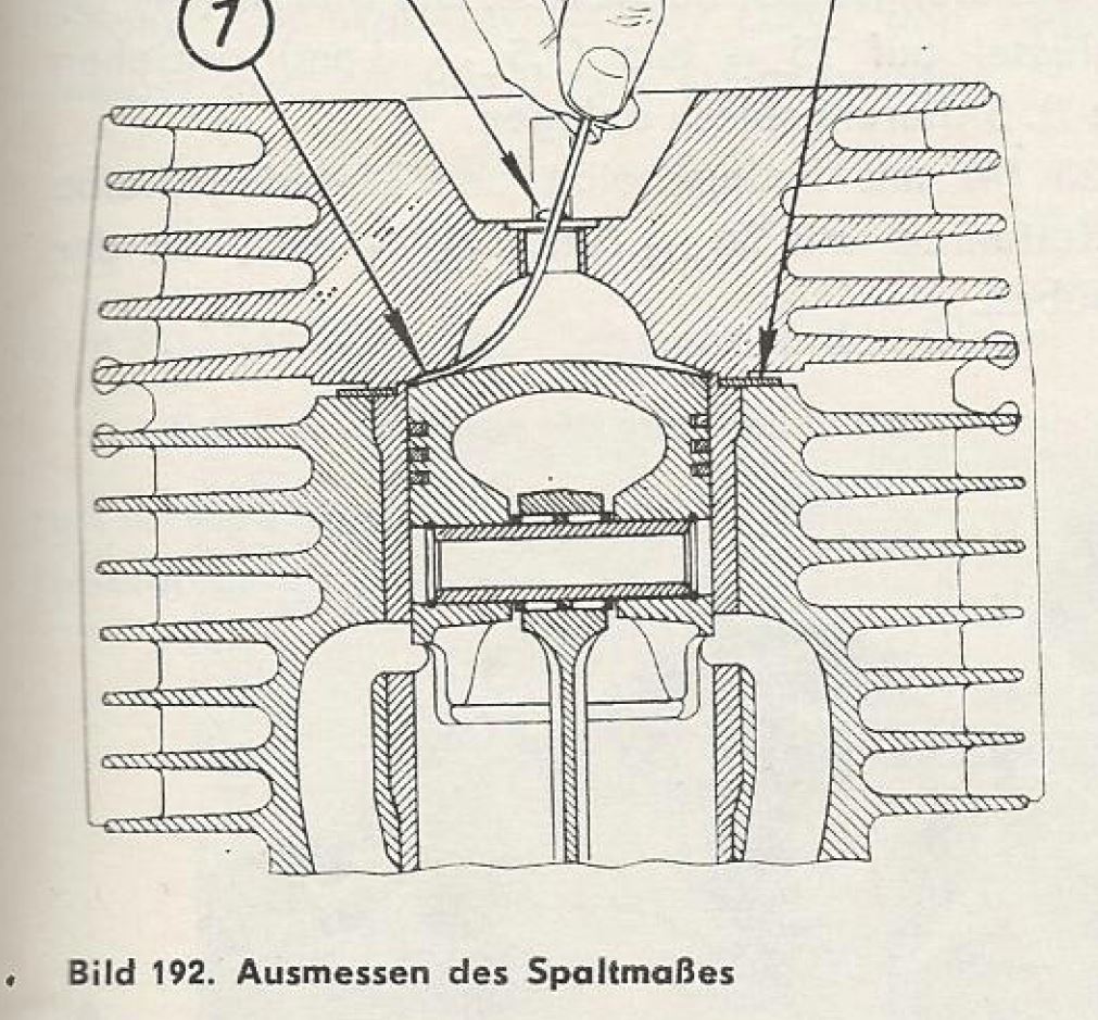

Mit der Anzahl der "Aludichtungen" plus gegebenenfalls Fußdichtungen stellt man das Spaltmaß ein.
Zusammenbauen, Lötzinn durchs kerzenloch einfädeln, durchkicken, auseinanderbauen, Stärke vom plattgequetschten Lötzinn messen, Anzahl der "Dichtungen" variieren um auf das vorgeschriebene Spaltmaß zu kommen.
Dichten tuts quasi labyrinthisch.
