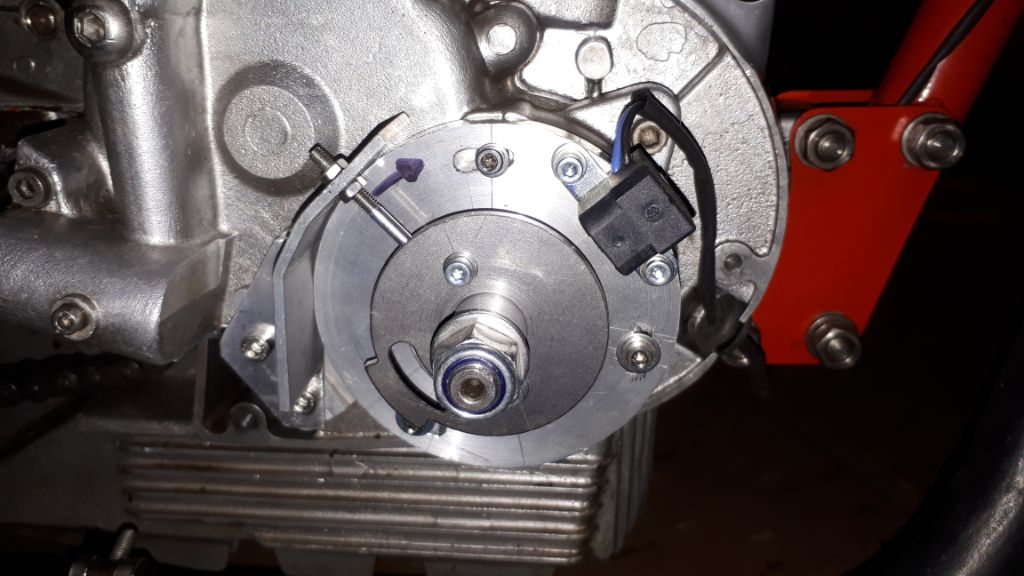

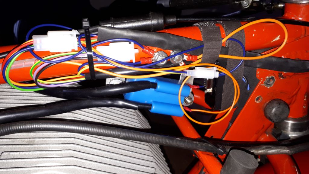

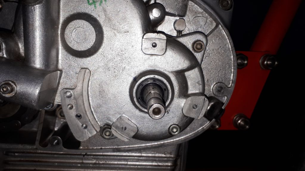

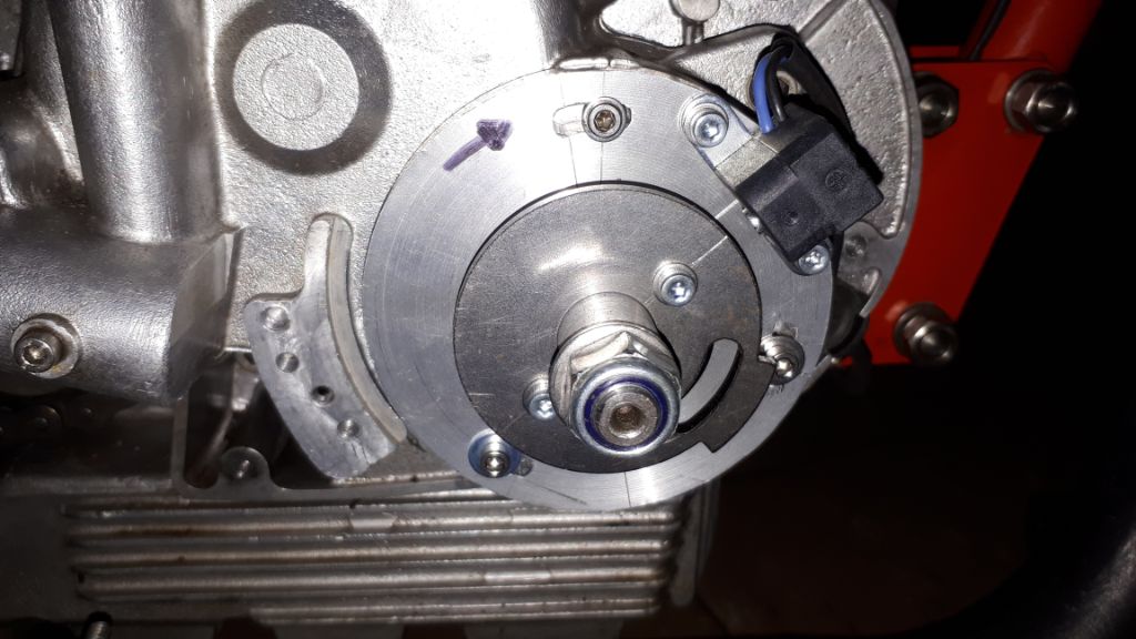

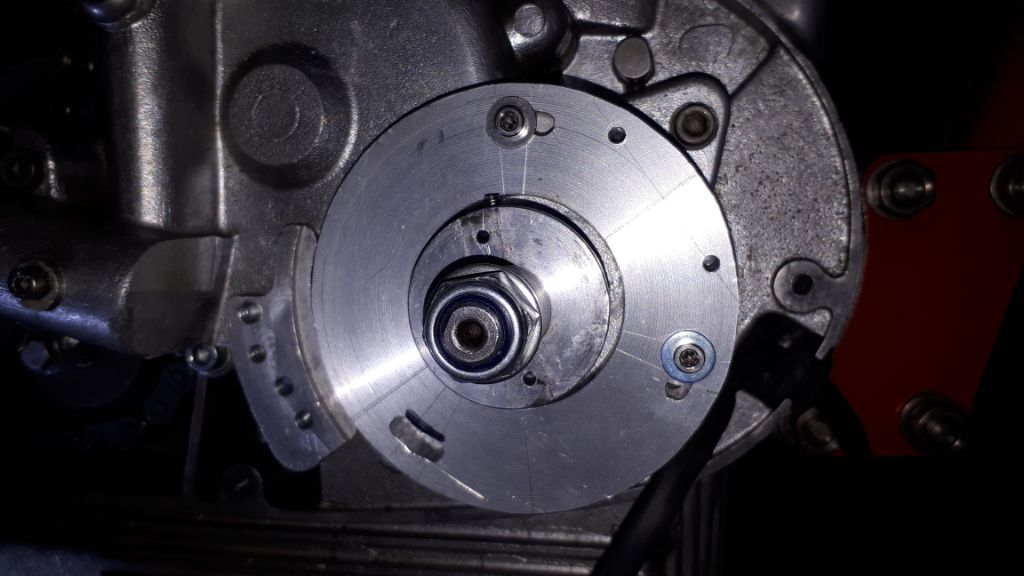

Beitragvon Schlumpf-Driver » Di 16 Feb, 2021 16:46
So Leute,
aktuelle Wasserstandsmeldung von der Zündfunkenfront :wink:
Nach den letzten Meldungen eurerseits, hab ich mich selber a bisserl, naja, sagen wir mal so :gnack:
Es ist natürlich schon so, dass wenn man net oft bis gar nicht, mit solchen Sachen und Techniken im Thema Elektrik umgeht, sich a wenig schwer tut, bestimmt super hilfreiche und wichtige Tipps, in die Praxis umzusetzen und zu verstehen.
Aber man is ja noch jung :omg: und lernt ständig dazu.
Irgendwie packt einen dann doch der Eifer, und den von meinem Kumpel dazu :floet:
Ja und ne passende Oldtimerwerkstatt für das Renn-Rädle zu finden, is auch net einfach :-|

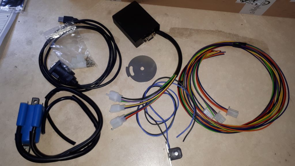

Haben uns jetzt für Ignitech entschieden.
Komplett, vom Picup bis zur Zündspule.
Blackbox ist jetzt zum programmieren, sind 2 Kurven hinterlegt, und werden dann, wenn es irgendmöglich ist, auf einer Strecke a bisserl testen.
Die 2 Kurven haben wir von der Vape-Empfehlung genommen. Ob´s passt, wird sich zeigen :gruebel:
Eine mehr für´s starten, eine für den Rennbetrieb, na ja, oder so ähnlich.
Ansonsten wird halt probiert.
Ich häng mal unten Bilder an.
Eins von den bestellten Teilen, "nackich" ohne die alte Zündplatte (übrigens hätte auf Grund der "bearbeiteten" Kurbelwelle die Vape wahrscheinlich nicht mehr gehalten), und eins vom derzeitigen Stand.
Ach noch was, bei Fragen hierzu oder anderen Sachen, werd ich mich weiterhin an Euch wenden, und hoffen, Unterstützung zu bekommen.
Irgendwann kapier sogar ich dann, was die Experten mir verklickern wollen :smt023
Grüßle
Wolfgang

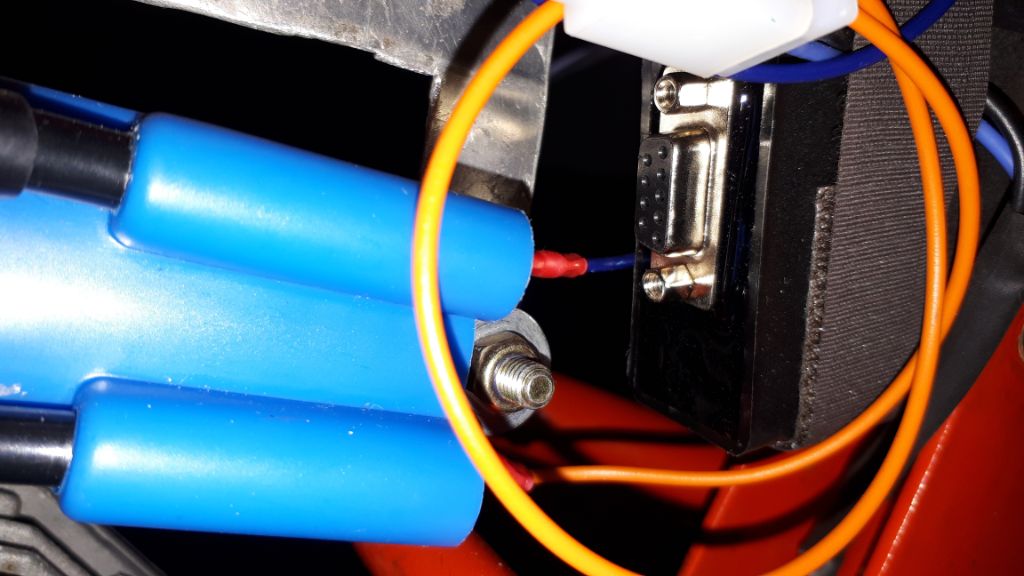

Beitragvon Schlumpf-Driver » Mo 22 Feb, 2021 12:28
Jo Leute, was soll ich sagen :gruebel:
Das Werkerl läuft :smt023
Allerdings im Augenblick nur mit einer Zündkurve, aber läßt sich leicht starten, läuft sauber rund und der Rest ergibt sich dann :grin:
Demnächst noch mit dem Laptop ran, und kucken, was überhaupt hinterlegt ist.
Auf einem Bild ist die "provisorische" OT Einstellhilfe zu sehen, da ja sonst keine Markierungen vorhanden sind.
Wird im laufendem Betrieb abgebaut.
O.K., die Verkabelung könnt schöner sein, aber erst wenn´s fertig ist.
Bilder :smt041
