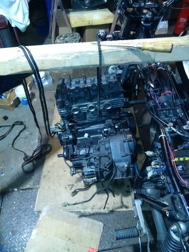

Beitragvon sejerlänner jong » Sa 13 Mär, 2021 00:03
Bisschen in der Werkstatt umgeräumt und das Gespann zwischen den Säulen der PKW Hebebühne platziert. Mit Hilfe der Tragarme will ich den Motor zum Ausbau anheben.
Tank, Sitzbank, Auspuffanlage kwasi alles was stört demontiert.
Öl ist abgelassen, die Vergaser demontiert, das Winkelgetriebe liegt auch schon im Karton. Der Anlasser weigert sich beharrlich den Platz zu verlassen. Verdammt, den habe ich doch schon mal in der Hand gehabt.
Morgen soll der Motor ausgebaut sein.

Das Triebwerk ist raus.
10 min hat's gedauert.
Zum Einbau unbedingt ein Stahlrohr statt Kantholz nehmen. Dann flutscht es auch.

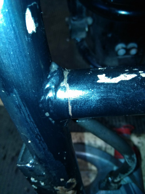

Beim Putzen einen Riss im Rahmen entdeckt. Nicht tragisch denn ich habe ein Schweißgerät.

Beitragvon tomcat » Sa 13 Mär, 2021 10:29
Boah! Ich hätte nicht gedacht, dass ein ganzer Motor mit Zylinder und Kopf so raus geht.
Gratuliere. :smt023
Zum Rahmenriss: Wo genau ist der bitte? Hat der eventuell was mit dem Gespannbetrieb zu tun, oder sollte ich bei meinen Solos auch mal die Stelle checken?

Beitragvon sejerlänner jong » Sa 13 Mär, 2021 10:42
Tom, ich habe das Winkelgetriebe entfernt und dadurch bisschen mehr Platz bekommen. Ging überraschend gut raus
Der Riss ist bei der Querverbindung. Kommt bestimmt von der Gespann-Belastung.

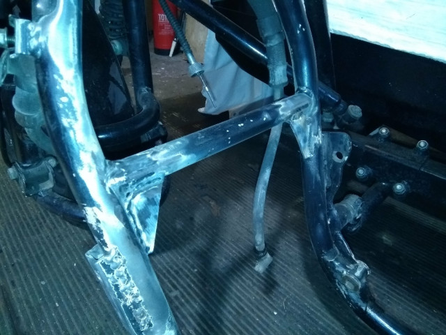

Beitragvon SR oldman » Sa 13 Mär, 2021 11:46
Schön, direkt mit Dreiecksblechen :smt023 Zur Vorsicht tät ich aber, wenn wieder auf der Strasse, ab und zu einen Kontrollblick auf das Querrohr werfen.

Beitragvon sejerlänner jong » Sa 13 Mär, 2021 12:23
Das es gerissen war ist seltsam denn unterhalb von dem Rohr wird noch eine Strebe eingeschraubt. OK, ne Schraubverbindung kann halten, muss aber nicht.
Beiträge: 3671
Re: XS 850 Motor (ist fest) wird repariert
Beitragvon Uwe Steinbrecher » Sa 13 Mär, 2021 12:51
eine Schraubverbindung kann auch, wenn nicht wirklich passend oder von unkundiger Hand montiert unglaubliche Spannungen in einen Rahmen bringen.

Beitragvon Aynchel » Sa 13 Mär, 2021 13:28
moin auch
bei solchen Knotenbelchen nicht die Ecke ausschweißen, denn das gibt Spannung im Verbund
so ist es besser

Hi Aynchel
Die Ecken sind nicht geschweißt. Das man keine Nahtanhäufung macht ist mir bekannt. Trotzdem ist es gut darauf hinzuweisen.
