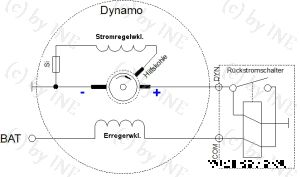

Zur verdeutlichung. So in etwa sieht eine normale 3-Bürsten Lima aus.
Heiko

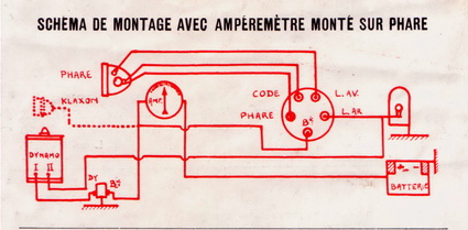

Beitragvon Heiko » Mo 02 Jan, 2023 21:08
So... Für alle die gerne miträtseln möchten. Das ist die Vergrößerung des originalen Schaltplanes für die Lichtmaschine. Die zweite Feldwicklung über die 3. Kohle ist natürlich nicht zu sehen, da die ja in der Lichtmaschine versteckt verbaut ist. Ich versuche mich jetzt mal an einer eventuellen Erklärung.
Kontakt I = Batterie D+/61
Kontakt II = Feldwicklung DF-
Über den Rückstromschalter sind Batterie und Lima getrennt. Dreht die Lima, wird das Feld über die 3. Kohle erregt. Zum starten der Erregung muss die Remanenz aus dem Weicheisenkern reichen, also der Restmagnetismus in den Feldwicklungen. Ist der Strom groß genug, öffnet der Rückstromschalter und Strom fließt über das Amperemeter Richtung Batterie.
Vor dem Amperemeter ist ein Abzweig, der Strom zum Lichtschalter führt. Damit kann das Motorrad auch im Stand beleuchtet werden. Wird jetzt das Rücklicht eingeschaltet, fließt der Strom über einen weiteren Abzweig zu Kontakt II, der zweiten Feldspule. Das hieße, wenn das Licht angeschaltet wird, wird die zweite Feldwicklung direkt und ungeregelt dazugeschaltet (die erste Feldwicklung der 3. Bürste ist ja fest und lässt sich nicht abschalten).
So oder ähnlich erkläre ich mir den Schaltplan. Das einzige was nicht dazu passt ist, dass ich mein bestes Ergebnis nur mit der Feldwicklung von Kontakt II hatte und das Ergebnis mit beiden Wicklungen gleichzeitig eher schlechter wurde. Naja... Das könnte dann vielleicht doch an porösen Isolierungen der Wicklung liegen. Anders kann ich mir das nicht erklären. Mehr Magnetfeld müsste doch auch mehr Strom produzieren...

Beitragvon andi » Di 03 Jan, 2023 00:44
Ich hätte gefunden
50 Bougie-Dezimale = 50 Lumen/Steradiant [lm/sr]
und wenn man Lumen in Watt umrechnet so kommt man auf 5 - 9 W
Das erscheint mir ähnlich wahrscheinlich wie 3,5 x 50 = 175W
Eine Harley WLA aus 1942 hatte 6V 24W das reichte nicht um dauerhaft mit Licht zu fahren.
Die Russen hatten eine 6V 60W Lima
Rechne einmal zusammen was so an Leuchtmittel verbaut ist, und viel mehr wird die Lima nicht liefern.
Wenn ich den Schaltplan interpretiere, weil der ist sicher nicht vollständig.
Römisch I ist über den Rückstromschalter an die Batterie angeschlossen.
Also gehe ich davon aus, das grundsätzlich ohne Licht gefahren wird, und grundsätzlich nur die Batterie geladen wird, und die Zündung versorgt wird. Das erfolgt quasi ungeregelt.
Schaltet man das Licht ein, und in deinem Plan ist es nur eine Lampe, wird durch das Einschalten des Lichtes, die Feldspule römisch II mitversorgt. Damit steigt die Leistung der Lima. Die Leistung ist genau auf die Verbraucher abgestimmt. Geregelt wird da wenig.
Das der Anschluss für die 3te Kohle herausgeführt ist, hat so wie sich das für mich darstellt keine Bedeutung.
Also meiner Meinung nach wenn du mit einem externen Regler arbeiten willst, dann entferne die 3te Kohle, und verwende einen Regler mit positivem Ausgang oder lass sie drinnen, es spielt keine Rolle.

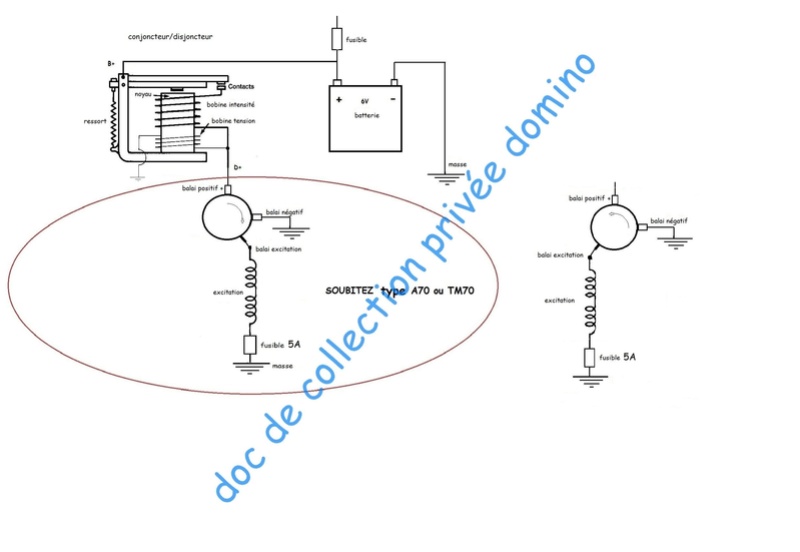

Beitragvon lallemang » Di 03 Jan, 2023 20:14
Techni Tacot hat eine Beschreibung des Dreibuerstendynamos >
https://www.techni-tacot.com/la-dynamo-a-3eme-balai/
Vielleicht hylfts :wink:
