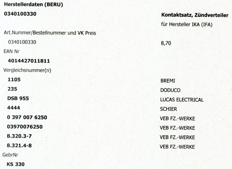

Beitragvon Jonas » Do 22 Jun, 2023 15:38
Dreckbratze hat geschrieben:Ich habe meine MZten (außer der Hufu) mit der kleinen Vape (nur Zündung) laufen. Hauptgrund ist, daß die Unterbrecherkontakte, die man heute kriegt, eine Halbwertzeit von jetzt bis nachher haben.
Für meine TS 250/1 habe ich 2010 für 8,70 einen BERU KS 330 gekauft und bin den danach bis zum Verkauf 2019 absolut problemlos gefahren. Ehrlicherweise kann ich aber nicht mehr sagen, wieviele Kilometer ich damit gemacht habe, insofern... :gruebel:
Ich hab gerade mal geguckt, 38,90 wollen sie jetzt bei ebay dafür haben. Nett. Woanders habe ich ihn nicht gefunden - nur zwei Stück bei ebay. Vielleicht gibt´s den jetzt, 13 Jahre später, nicht mehr?
Hier mal ´ne Vergleichsliste, die ich damals bekommen habe. Vielleicht geht da ja noch was. In welcher Qualität - keine Ahnung. Zumindest vom Bremi 1105 hab ich ganze vier Stück als Neuware für 8,95 - wieder bei ebay - gefunden... Schnell kaufen! :omg: :-|

Beitragvon Jonas » Do 22 Jun, 2023 16:12
Mir ging es darum, dass vielleicht jemand mit der Vergleichsliste/den Informationen etwas anfangen kann, der noch Kontaktzündung fährt.
