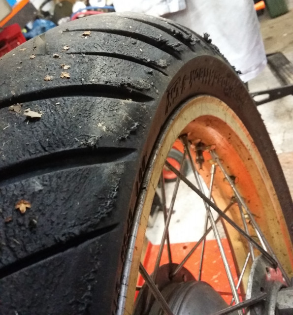

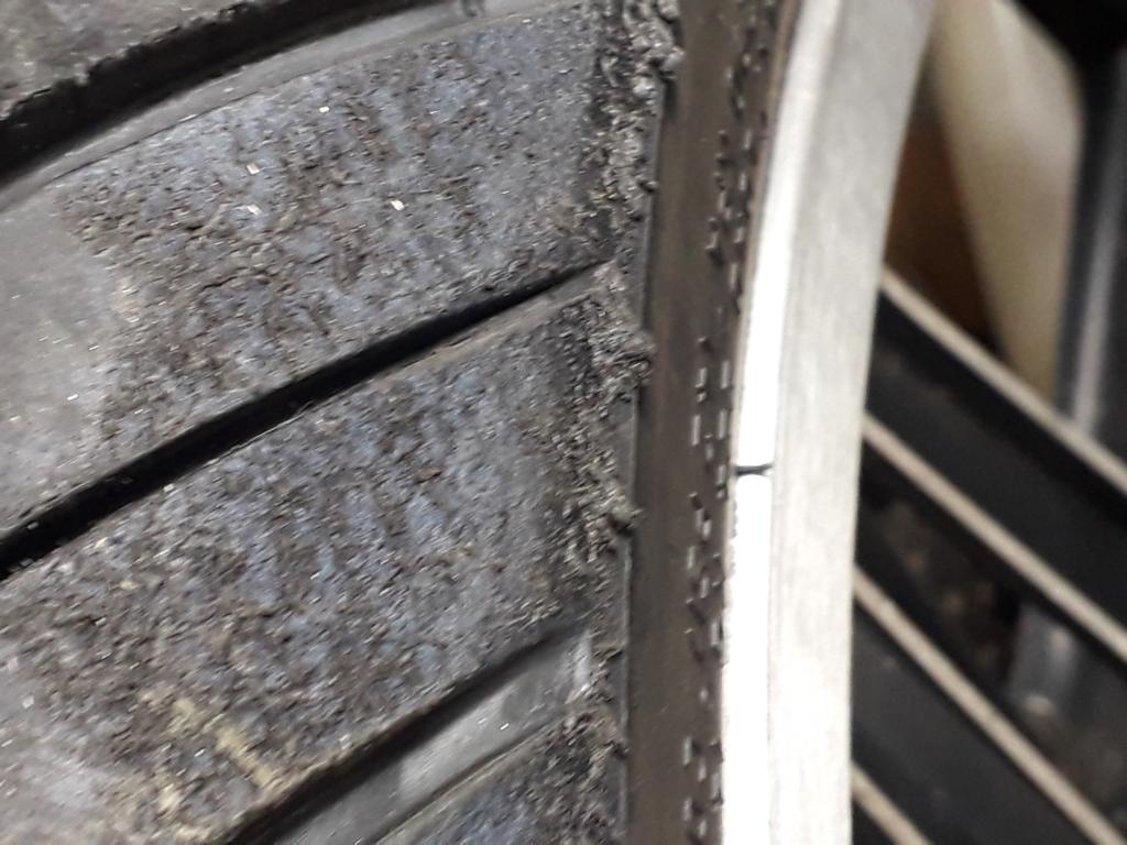

Servus, mittlerweile hab ich der 3xx die 32er Rundschieber ausgebaut und schon mal die 31er(Snowmobil) Flachschieber aus dem Schrank geholt... die werden für Rijeka wieder verbaut.
Bei der 4xx wurden schon mal der Tank, Verkleidung, Vergaser und (Motor)-Seitendeckel demontiert... Das Öl hat bei der Hitzeschlacht ziemlich dunkel geworden, das Getriebe lässt sich nur noch zwischen 3ten und 5ten schalten :omg: nicht gerade vielversprechend...
Werde den Motor wohl ausbauen, auf den Kopf drehen, und Deckel ab. Dann hab ich das Getriebe vor mir liegen. Bei der Gelegenheit kann ich eventuell noch ein Paar kleine optimierungen vornehmen. Verkleidung und Heck werden nachlaminiert, Scheibe bestell ich neu, hat einfach zu viele Risse unf Fehlstellen...
Eeifen gibt es vorne auf jeden Fall neu. Die Reifen waren wohl auch die Uhrsache für den Abflug... genauer gesagt die Reifentemperatur.
Gruss Didi
normaler (renn)Reifen
dahingeschmolzener Gummi
pilot
Beiträge: 375

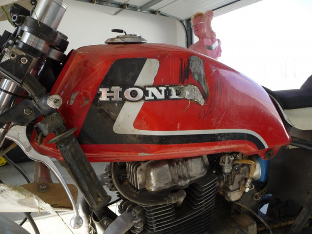

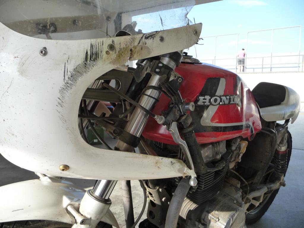

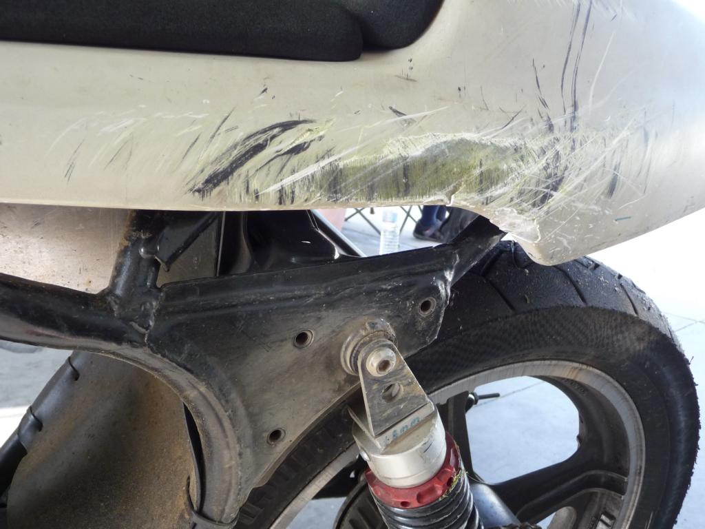

Beitragvon pilot » So 15 Aug, 2021 18:32
noch paar Fotos von den Kampfspuren...
pilot

zum Vergaser für die Kleine: Also wie ich die dann gefahren bin, hatte ich nicht das Gefühl, dass die schlecht läuft. Von der Gasannhme, von dem Durchzug, vom sauberen Hochdrehen nach dem Schaltvorgang ...
Über die Leistung kann ich natürlich nix sagen. Pannonien: 1 Zahn weniger vorne wäre wünschenswert.
Von meiner Seite lass den Tank bei der Grossen so, ist eh dicht. Derspart man sich Arbeit, weil das nächste Hoppala kommt bestimmt. Rostschutzfarbe und gut isses.
Gänge: klingt das nicht eher nach Schaltmimik?
Reifen vorne: Also ich war mit dem Gummi sehr zufrieden, nix unsicher, kein Chattern. Ich glaub nicht dass es Überhitzung war, weil ich bin ja vorher eine halbe Stunde gut forciert unterwegs gewesen, und soviel schwerer ist der Günni auch nicht. Ich glaub eher, dass da ein Wengerl Öl auf der Zielkurve war.
Oder ist der Reifen schon zu alt deiner Meinung nach? Oder brauchst einen fürs Zivilmopped?
Und kannst bitte den Reifendruck vo/hi kalt nochmal messen und notieren, warm haben wir glaub ich 2,4 / 2,6 reingepumpt, oder?
Ah, ja, nicht vergessen: Pan plus 1 Zahn mehr hinten.

@Tom: die Schaltmimik hab ich schon überprüft => nichts auffälliges. Werde mich noch mal intensiver damit beschäftigen.
Die kürzere Übersetzung steht schon auf meiner Liste.(die 450er hatte schon ein 14er Ritzel verbaut, um die längere Endübersetzung auszugleichen)
Die Rundschieber haben das Ansprechverhalten im unteren Bereich nicht verbessert (Prüfstand ist da nicht sehr aussagekräftig) und mit den Flachschieber hatten wir mehr Leistung.
Die Reifen sind gut (und auch noch nicht alt), haben aber in der Endurance keine Zeit zum abhühlen bekommen, Streckenbelag war auch entsprechend heiß, die Reifen wurden bei der Endurance definitiv überhitzt. Gut zu erkennen an der Kleinen. Bis zum Noteinsatz in der Endurance sah der Vorderreifen noch sehr gut aus, danach zeigte der Reifen auf der rechten Seite deutliche Abnutzungsspuren.Bei der Großen hat sich zusätzlich zu den Schmierspuren auch noch ein deutlicher Sägezahn gebildet :gruebel:
Werde eventuell versuchen den Conti Kundenservice zu kontaktieren. Hatte mal irgendwo eine Anleitung gesehen, wie man sich an den Richtigen Reifendruck rantastet.
Und CR-Mischung am Zivilmoped geht nicht, der hat keine Straßenzulassung! Will nur vermeiden, das sich deswegen wieder einer aufs Maul legt...
Ich bleibe dran.
Gruß Didi

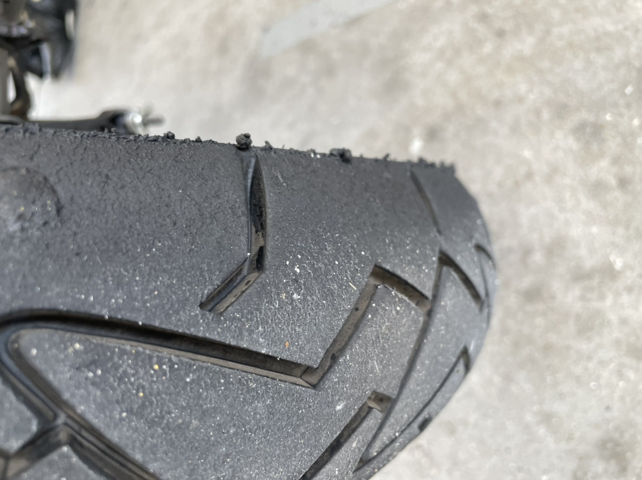

Beitragvon Ldriver » Mo 16 Aug, 2021 23:58
Ich gehöre sicher nicht zu den Speziellen aber das Problem mit den Reifen Conti Classic das hatte ich 2016 und brachte mich ins Kiesbett .
Meine Vermutung zu viel Druck und was höchstausschlaggebend war zu wenig warm .
Wir fahren um die ~2-2.2 bar .
Den Tank der sieht bei mir schon 5 jahre so verdellt aus.

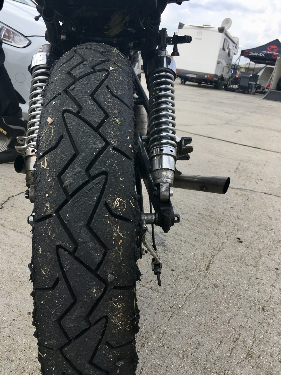

Beitragvon Ldriver » Di 17 Aug, 2021 05:15
So sehen die Reifen aus, vill erkennent jemanden was speziell Charakteristisches, für meines Ermessens ordentlich warn und haten guten gripp bis zur Kante.
Ldriver

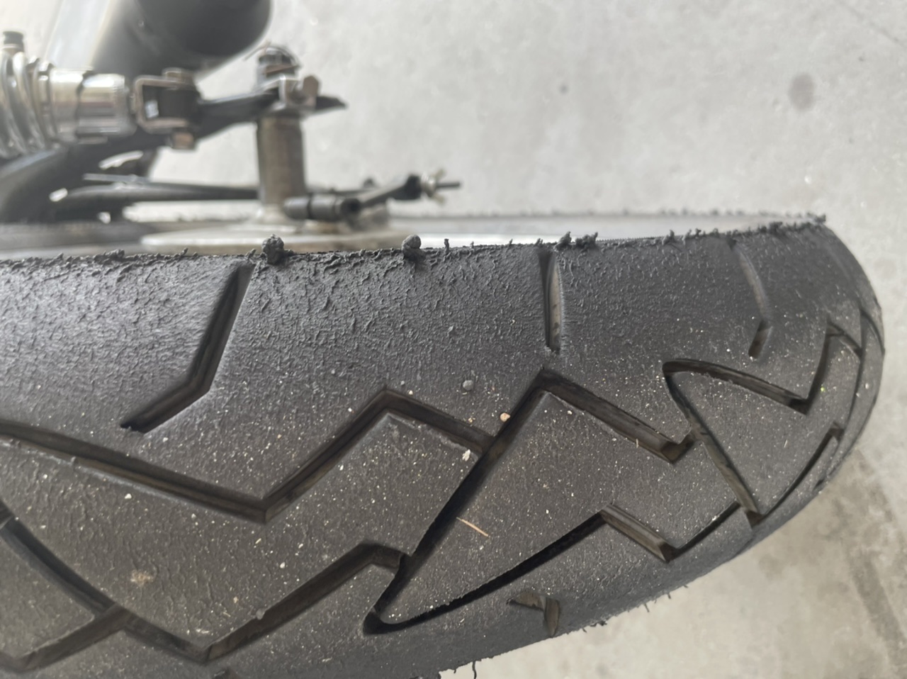

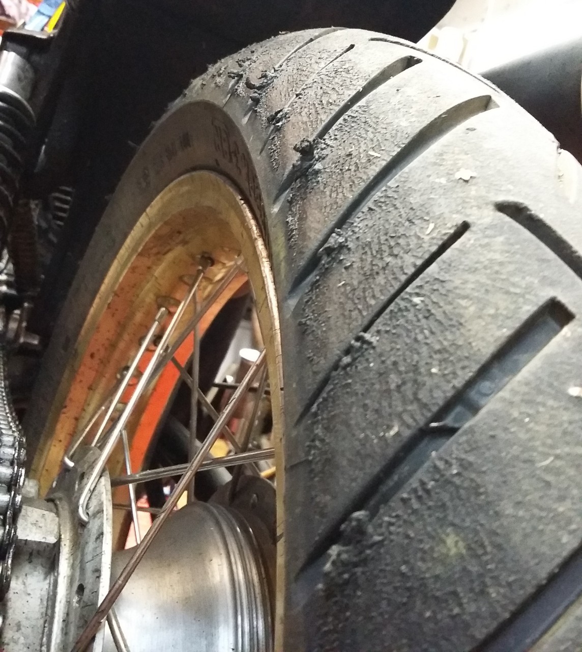

Beitragvon hiha » Di 17 Aug, 2021 06:32
Ich stell mal Fotos von Toms(Schwager) Reifen ein, es sind RoadAttack 3 CR, vorne 100/90-18 auf Felge 2,50-18, und hinten ein 110/80-18 VORDERreifen auf 2,50-18er Felge.
Luftdruck lag vorn bei 1,9bar kalt, hinten zuletzt bei 2,3bar kalt.
Übrigens haben die "CR"-Reifen Straßenzulassung, trotz Rennmischung. Sie haben Speed- und Lastindex, ausserdem eine DOT-Nummer. Selbst falls ein NHS (Not for Highway Service) draufstünde, wäre das kein Hinderungsgrund.
Vorne sieht das ganz gut aus
Und der Vorderreifen am Hinterrad wuzelt stark, nicht ganz bis zum Rand.
