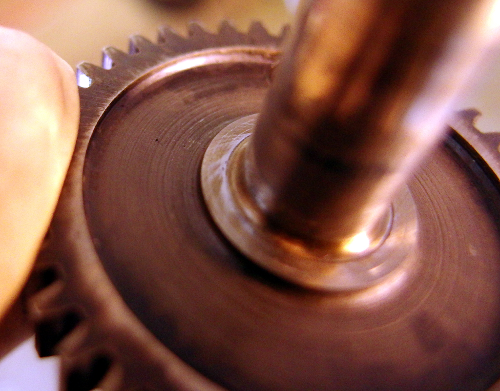

Ist das Nockenwellenzahnrad,
aufgepresst oder ist das eine Einheit.

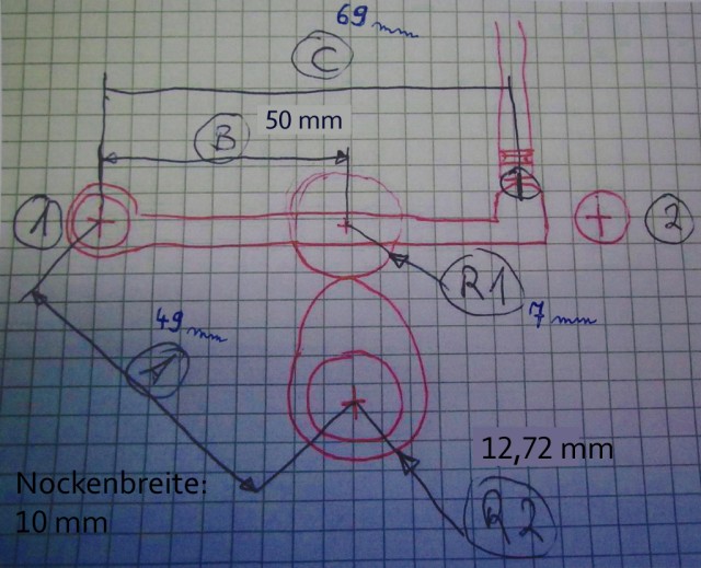

hiha hat geschrieben:In der Zeichnung hast Du R=13mm geschrieben. Sollte passen. Die Breite der Nocken wär noch interessant.
Stimmt. :omg: R2=13mm
Die Breite der Nocken kriegst Du.
mike58 hat geschrieben:Ist das Nockenwellenzahnrad,
LG
Mike
Kann ich gerade nicht sagen. Ich schaue danach!

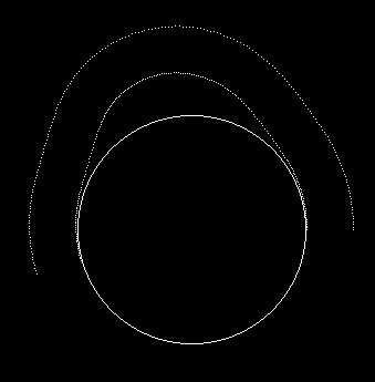

Ha, ich hab den DOS-Emulator unter Linux wieder zum Leben erweckt, da mein CNC-Laptop in die Jahre kommt (das BIOS zeigt das Jahr 1990 :shock: ), kein USB hat und das Diskettenlaufwerk im A. ist. Hier das Foto der neuen Nocke samt Fräsbahn:
Ventilerhebungskurvenvergleiche kann ich grad nicht anbieten.

Hans, die Nockenbreite beträgt 10 mm. Den Wert "R2" musste ich leider korrigieren, siehe Zeichnung. Das sind 12,72 mm statt 13 mm. Wie sehr es bei der ganzen Aktion auf 1/10 mm ankommt - ich weiß es nicht. Hoffe, das ist ok und zerschiesst jetzt nicht Deine ganze Rechnerei. :gruebel: Sind halt Hausmittel, mit denen ich messe (und denke). :ugly:
Ich glaube, das ist eine Einheit. Schwer zu sagen für mich.

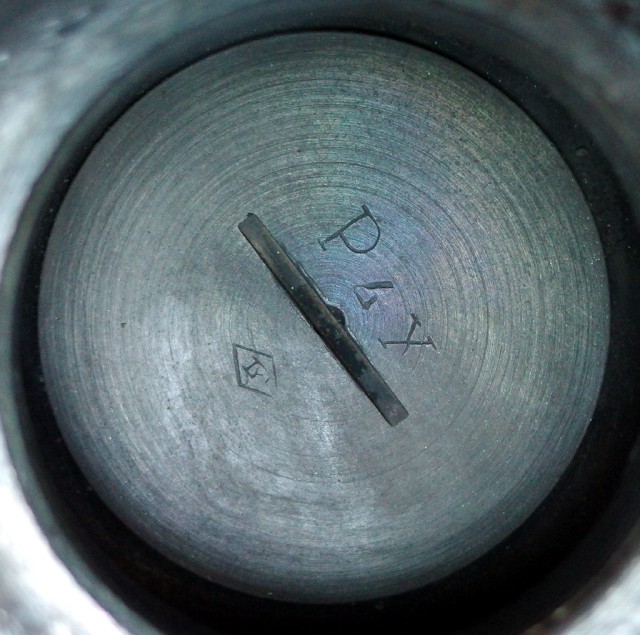

Sagt jemandem die Prägung auf dem Ventil etwas? :gruebel:

Nach der Zeichnung vom Rohling scheint das ein Schmiedeteil zu sein.
Da https://www.arbracam.org/archives-terrot-dijon.html gefunden.
Fr 24 Mai, 2019 12:07
"Arbre à cames" also. Danke, Peter!
Schmiedeteil. Nix mit Zahnrad abdrücken und auf eine neu angefertige Nockenwelle aufpressen, schließe ich daraus.
