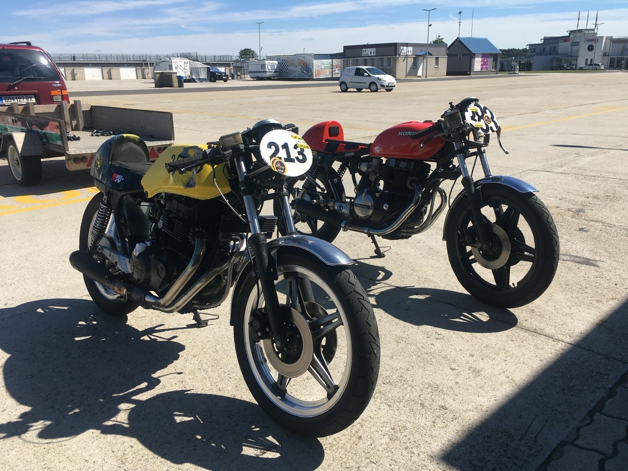

Das erste Hinterrad Bild ist von einer Honda Vt 500 e die anderen zwei von einer CB 450 n .
Bei Grab the Flag fahren wir nicht mit da wir nicht den Relement entsprechen aber sonstige Veranstaltung.

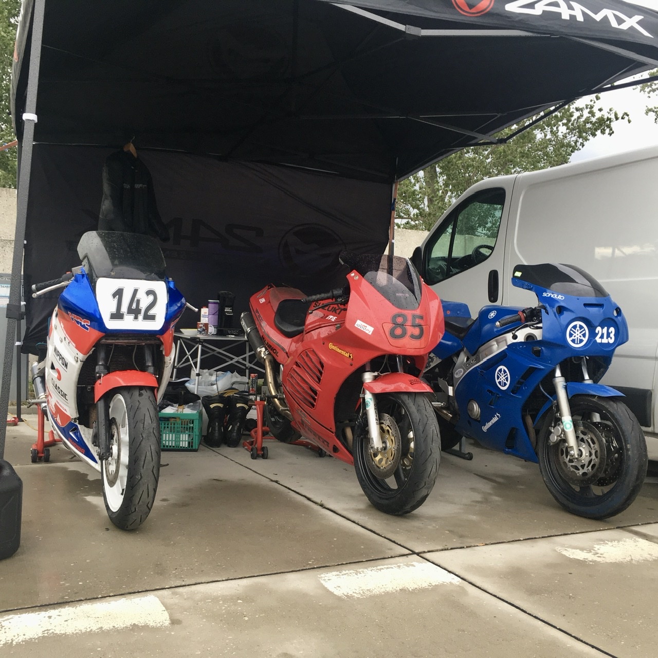

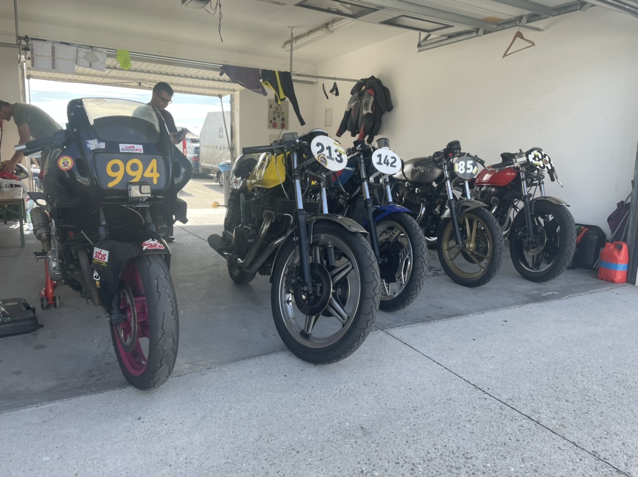

So paar Fotos unser Team besteht aus 5 Mann
Das ist unser Fuhrpark fürn Ring Wobei die ersten 5 mehr zum richtigen Alteisen gehören, die anderen sind zwar auch schon älter werden nicht am pannoniaring gefahren .
Natürlich gab es auch schoneinen anderen Fuhrpark mit neueren Motorräder von den haben wir uns aber getrennt... so fast nach dem motto „auf an oidn radl (motoradl) lernt mas foan ) und mach auch meines Ermessens mehr Spaß.
Suzuki gs 450
Honda cb 400 n (450)
Honda cb 400 t (450 )
Honda vt 500 e
Honda cbr 500
Honds cb 500
Hond vfr 750
Suzuki Rf 600
Yamaha Fzr 500

Die Meisten (wenn nicht alle) sind GtF-Konform. Oder ist da ein Vierventiler dabei?
Re: AIA GTF Renner
Mi 18 Aug, 2021 15:14
@hiha die 450 Suzuki ist 4 Ventil die beiden cd Honda Doppeltkolbenbremsen .
Re: AIA GTF Renner
Mi 18 Aug, 2021 20:07
servus, die beiden 400er wären sicher mit wenig Aufwand Regelkonform. Wobei die eine auf dem Foto sogar die (zulässige) alte Bremse hat...
Gruß Didi
Re: AIA GTF Renner
Mi 18 Aug, 2021 21:30
:shock: Ja vom koulegen die hat scheinbar noch die alte ... hatte eigentlich auch gedacht er hatte sie schon umgebaut.
