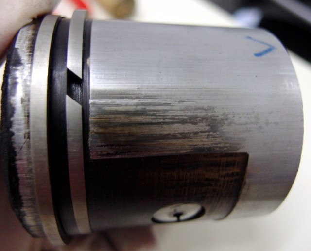

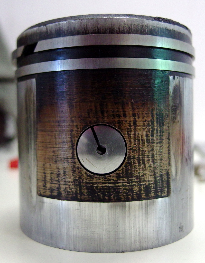

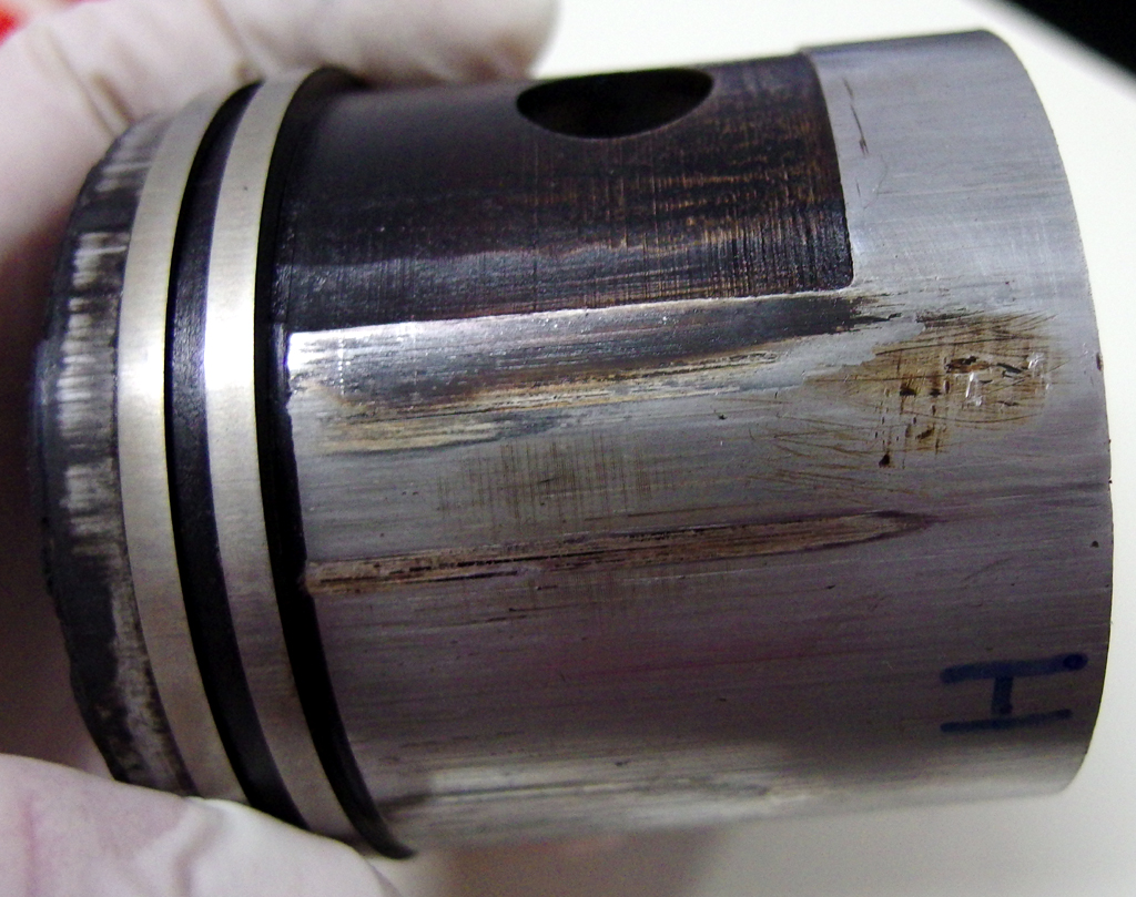

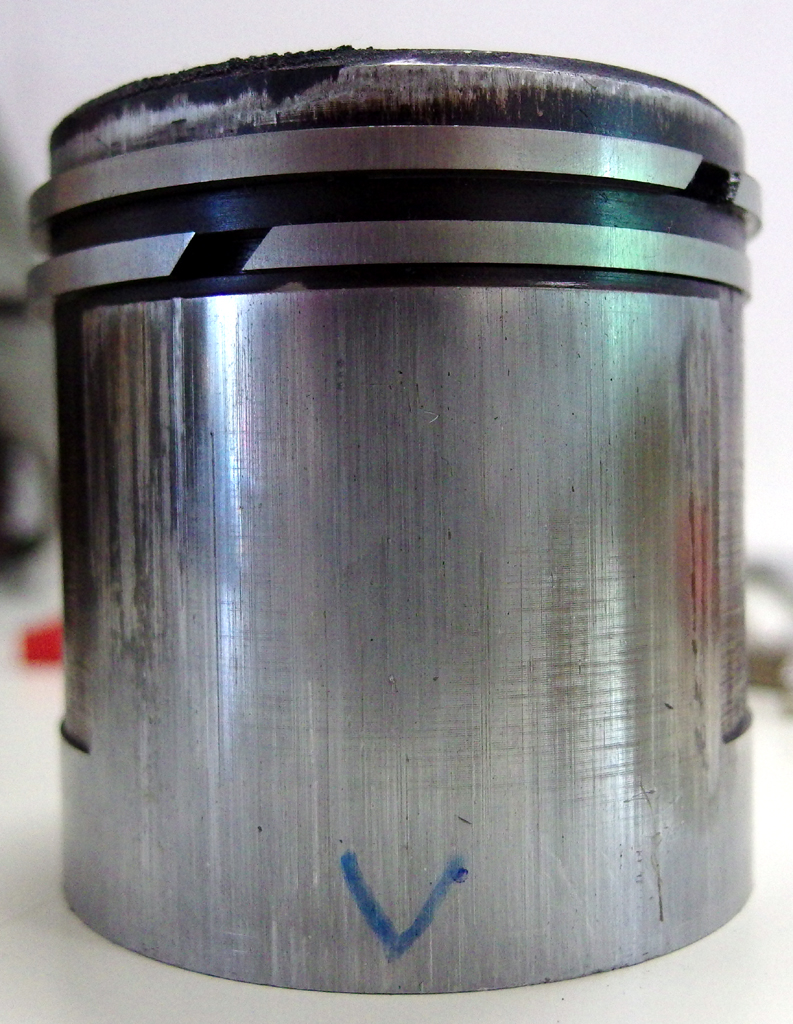

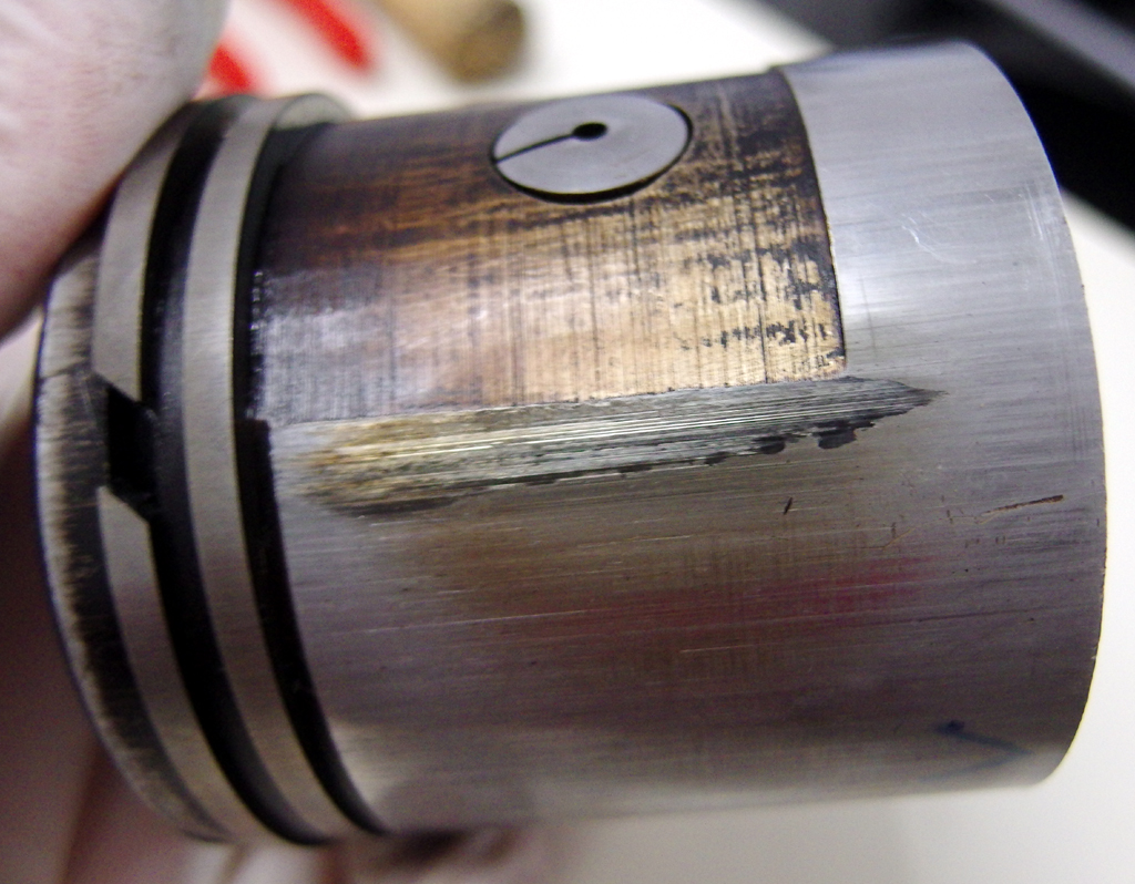

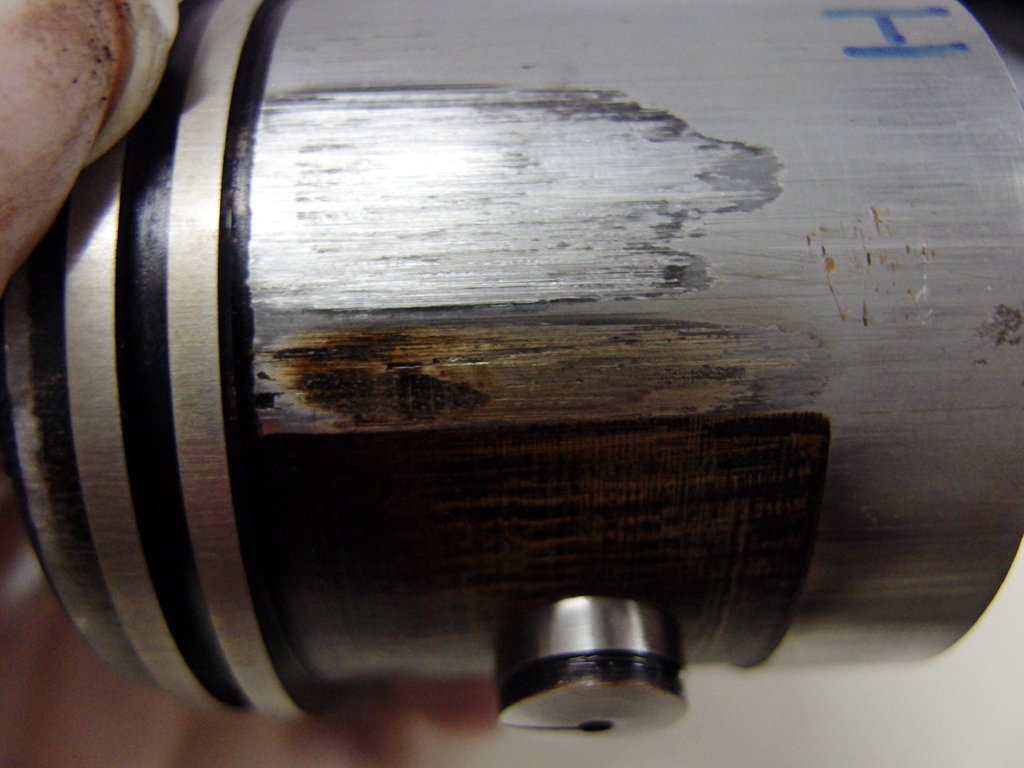

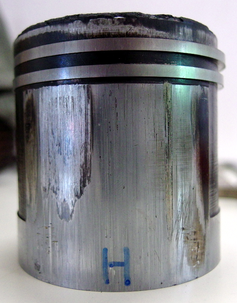

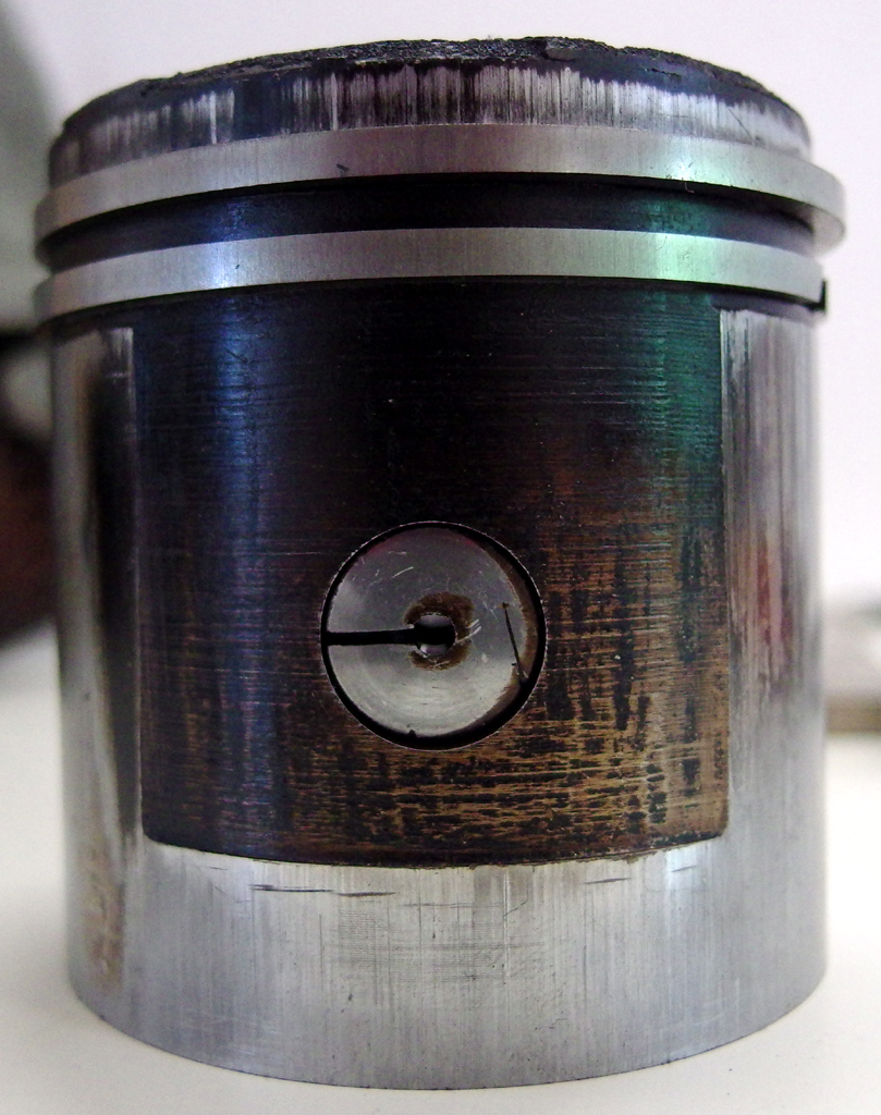

Bestandsaufnahme. Zylinder gezogen, Rumpfmotor sitzt noch im Rahmen.
1.
Kolbenbolzen hat keine Sicherungsringe! Bolzen ist nicht verfärbt und rutscht leicht eingeölt langsam per Eigengewicht in/aus dem Kolben.
2.
Pleuel kippt insgesamt ca. 3 mm nach links/rechts (oben gemessen).
3.
Pleuel lässt sich auf dem unteren Pleuellager in der KW insgesamt ca. 2 mm nach links/rechts schieben.
4.
Höhenspiel konnte ich beim Pleuel nicht festellen. Es lässt sich auch nicht seitlich verdrehen.
5.
Ob das Pleuel krumm ist, konnte ich mangels geeigneter Messmöglichkeiten nicht feststellen. Vielleicht bastel ich mir da noch was...
Erstmal Photos vom Kolben. In weiteren Beiträgen dann Zylinderphotos und Ideen, wie es weitergehen könnte.

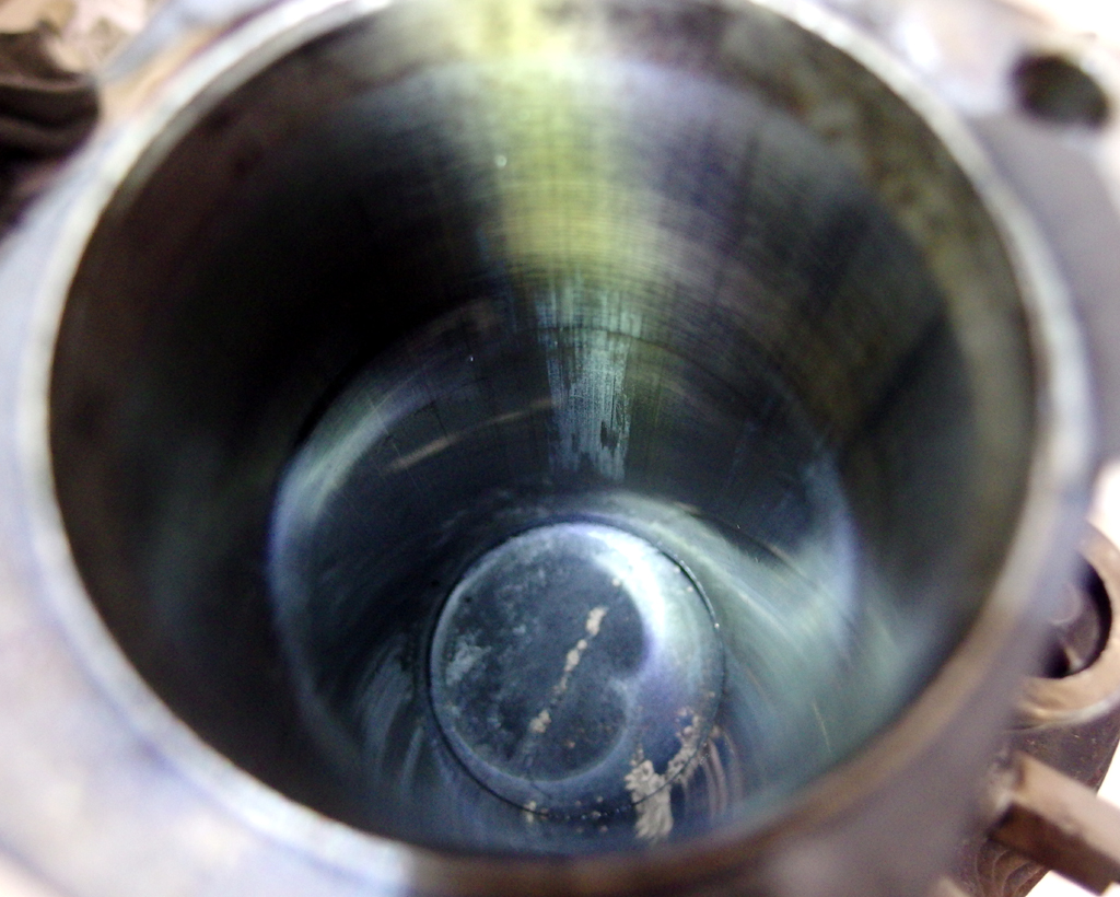

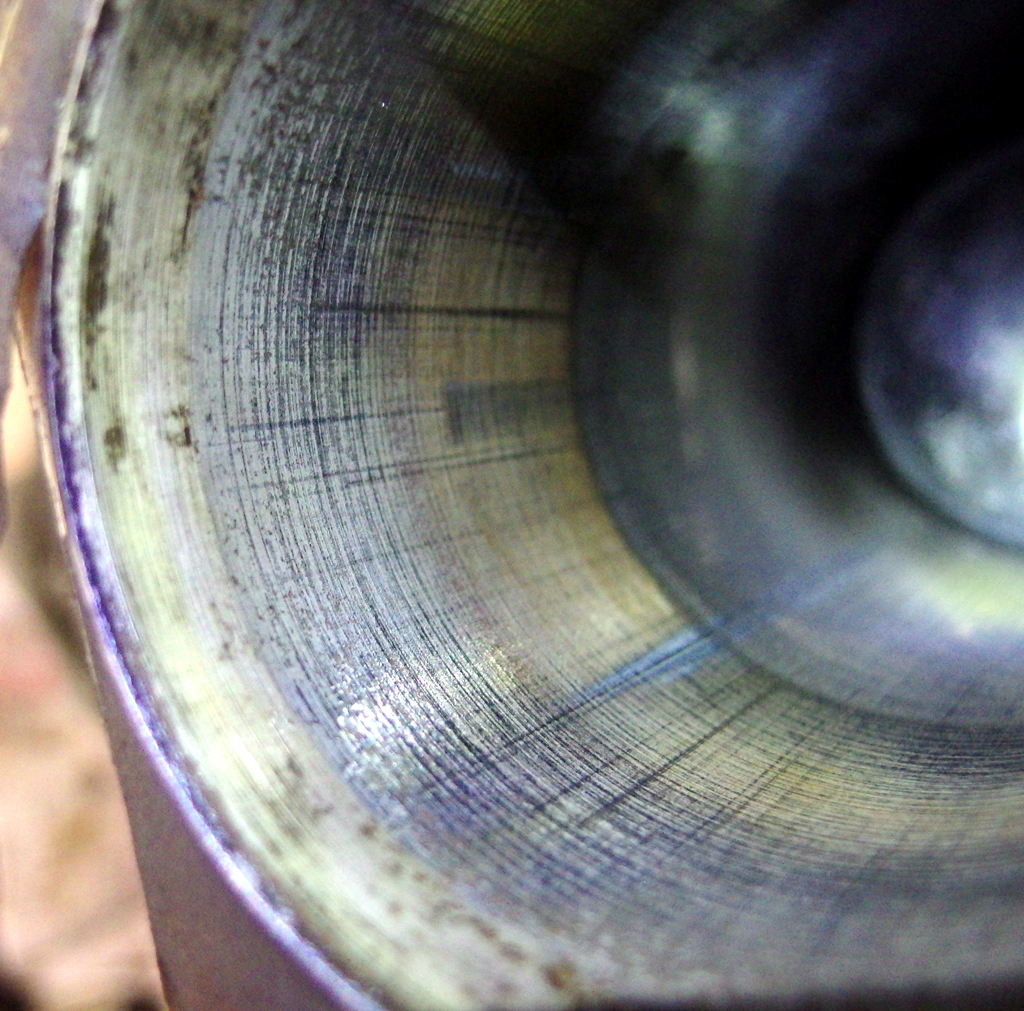

Beitragvon Jonas » Fr 31 Mai, 2019 20:49

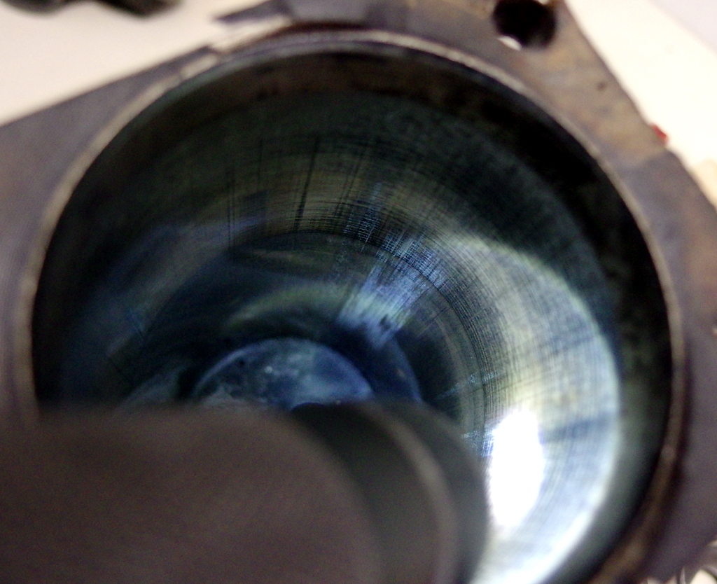

Zylinderphotos. Leider qualitativ eher mies.
1.
Keinerlei Kreuzschliff erkennbar, dafür Querstreifen und Verfärbungen.
2.
Spuren vom Kolbenmaterial sind vorhanden.

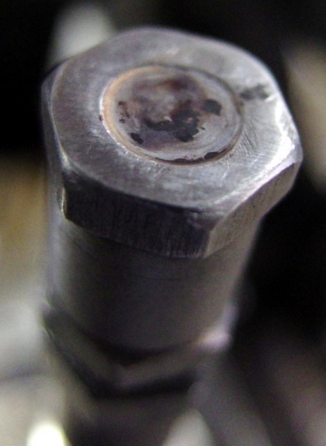

Beitragvon Jonas » Fr 31 Mai, 2019 20:50
Ventilstößel.

Ideen: :gruebel:
1.
Freßspuren im Kolben mit der Feile glätten. Spuren vom Kolbenmaterial im Zylinder entfernen. Flexible Honbürste kaufen und anwenden: https://www.scheuerlein-werkzeuge.de/ho ... e-nw-73-mm Zusammenbauen, weiterfahren.
2.
Alles zu "Kolben Wahl" in Fellbach schicken. Eventuell "Wahl Kur" mit neuen Kolbenringen, Kolbenbearbeitung, Zylinderhonen oder halt neuen Kolben bauen lassen.
Noch genauer checken:
1.
Obere Pleuelbuchse. Da sind Laufspuren erkennbar.
Soviel von meiner Seite... Habt Ihr Ideen zu der Angelegenheit? :gruebel:

Ich würde mit den Teilen unterm Arm nach Oedingen zum Streit gehen. Das ist ein guter Betrieb der sich auch mit Exoten befasst. Zwecks winkligkeit vom Pleuel kann ich dir Leisten geben. Mit denen und ner Fühlerlehre kannst du prüfen ob der Bolzen parallel zur Dichtfläche vom Zyl ist. Leisten am Montag abend abholen? Ab Di bin ich für ne Woche weg.
Edit : Mein Nachbar hat so ein verstellbares Hohndingsgerät

Der Zylinder,
scheint nur gedreht nicht mal gehont zu sein, noch dazu wellig, oder man müßte gucken ob der Zylinder in diesen Bereichen Rippen hat, an denen der Zylinder hier bei Hitze nach innen gewachsen ist.
Vorschlag der Karsten kommt am Mittwoch zu mir, fahr doch mit und pack deinen Kram ein und wir machen eine Vorbesichtigung und du machst ein paar Tage in Bayern Urlaub und wenn der Karsten vom Sölk heim fährt dann nimmt er dich wieder mit, oder du besuchst mit ihm den Sölk, oder, oder,oder, was für Spontane, das Leben schreibt seine eigenen -Geschichten.
Ich hab in jedem Fall ab Mittwoch frei, ich lad den Vic und den Hansemann ein, wir schmeißen ein paar Würschtel auf den Grill zerren die Bierbänke in die Sonne machen ein wenig auf vor Sölk, ich fahr nicht auf den Sölk und spiel mich in der Werkstatt meinem Thrapiezentrum wie der Didi (Pilot) auch, nurmal so eben um die Lawine ins rollen zu bringen. Überlegs dir und ruf mich an. So die Dinge vor Ort zu betrachten ist meist Aussage kräftiger. Es geht erst mal darum Bestand auf zunehmen und Möglich keiten auf zu zeigen, ob,ob,ob z. B ob man die Nockenwelle aufschweißen kann und anschlißend mit Nuster Hiha- Profil bespaßen kann,
