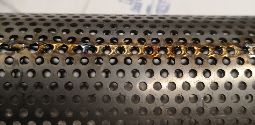

Mein tolles Stahlwerk-Schweißgerätle in der Firma hat eine Spot-Funktion, d.H. man kann den Strom und die Zeit einstellen, auch sehr kurze Zeiten bis runter auf 0,1s. Für so schwierige Sachen wie das stumpfe Zusammenschweißen eines Lochblechs ist das genau das Richtige, hab ich mir gedacht.
Lochblech 1mm VA mit Ø2mm-Löchern, gebogen auf Ø45mm. Liegt beim Spotten auf einem Alurohr auf, wegen Schutzgas und Wärmeableitung.
Das Siebrohr wird für den SP370-Renner der Schalldämpfer.
Einstellungen: Argon Vorströmzeit 1s, Nachström 2s. 75A, 0,1s, kein Schweißdraht. Elektrode Ø1,6mm spitz, Abstand zum zu schweißenden Stoß ca. 1,5-2mm, senkrecht.
Kuhl, geht wirklich einwandfrei und schnell.

Re: AIA GTF Renner
Beitragvon Maybach » Di 05 Okt, 2021 14:20
Vermutlich aber nur, wenn man das schon 2 oder 3 Mal gemacht hat ... 8)
Bei mir wären da noch ein paar insgesamt größere Löcher dazu gekommen. Und gehalten hätte es vermutlich eher nicht.
Neidvolle Bewunderung.

Beitragvon Nanno » Di 05 Okt, 2021 14:40
hiha hat geschrieben:Einstellungen: Argon Vorströmzeit 1s, Nachström 2s. 75A, 0,1s, kein Schweißdraht. Elektrode Ø1,6mm spitz, Abstand zum zu schweißenden Stoß ca. 1,5-2mm, senkrecht.
Ich schweiß Auspuffrohre recht ähnlich, allerdings ca. 60A, dafür 0.3s und mit 1mm Füllerdraht und Formierpaste auf der Rückseite falls nötig

Beitragvon hiha » Di 05 Okt, 2021 16:38
Hab ich vorher noch nie gemacht. Was man am nicht abgebildeten Teil des Rohres gut erkennen könnte, (so ich es denn abgebildet hätte...)
Formierpaste gibts? Again what learned. Merci!

Beitragvon lallemang » Di 05 Okt, 2021 17:27
Sauber* :smt023
* geschickte Bildauswahl ging in die Wertung mit ein

Beitragvon Nanno » Di 05 Okt, 2021 19:00
hiha hat geschrieben:Formierpaste gibts?
Such mal nach "SolarFlux" - nicht lebensmittel-echt, aber sonst genial, weil du bei Edelstahl kein zusätzliches Argon brauchst um die Rückseite der Naht zu schützen.

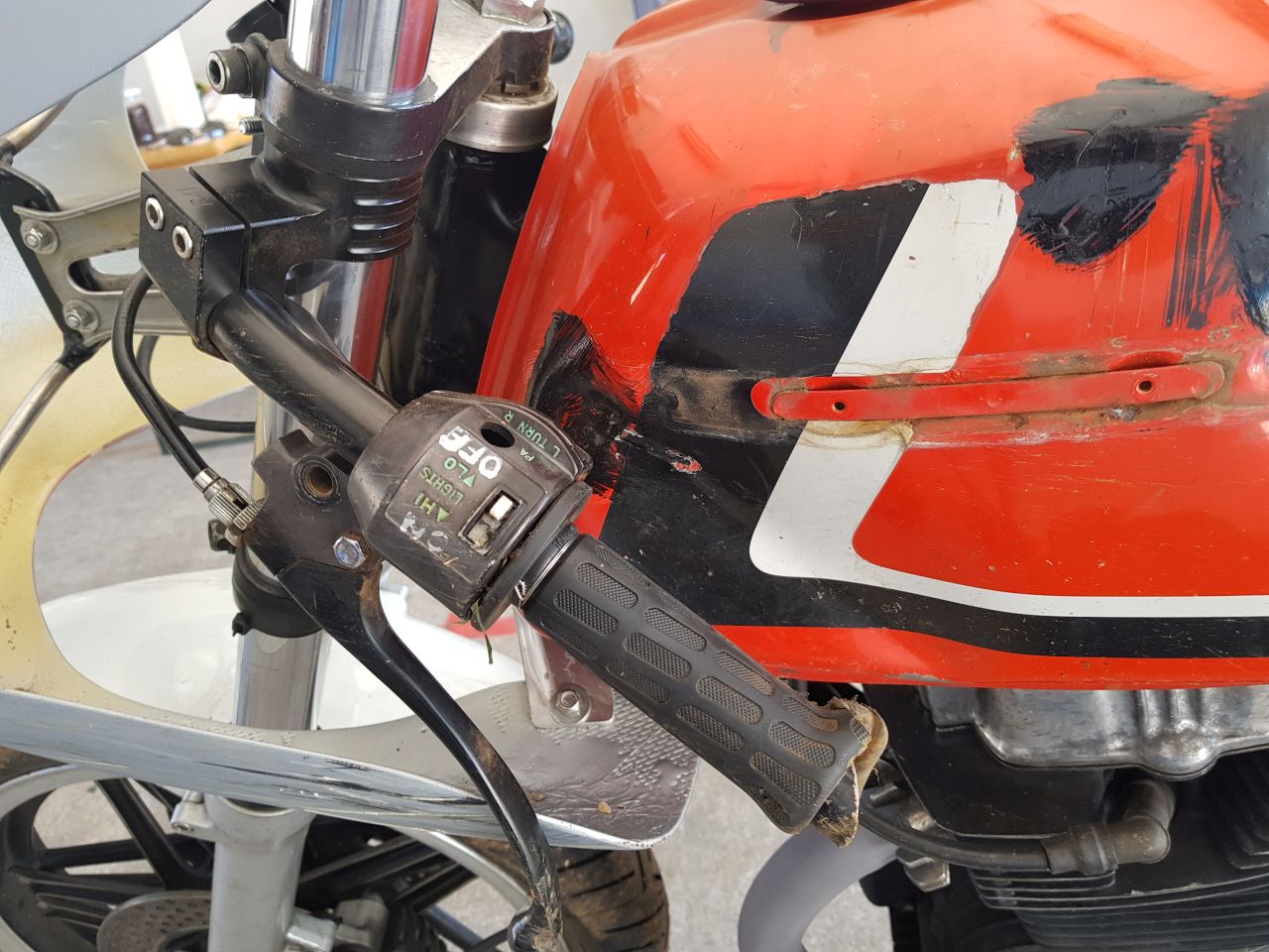

Gescheiterweise hatte der Didi den Tank nicht extra gewechselt seit den letzten Abflug.
Nachmittag dann das erste Rennen über 10 Runden. Ausnahmsweise mal gut vom Start weggekommen, gut eingefädelt, Reifen nach der Aufwärmrunde noch eineinhalb Runden weitergewärmt, und wtf, kein Schalten mehr möglich: Kugelkopf vom Schaltgestänge ausgehängt, die Federsicherung war wohl schon gedehnt nach dem ersten Abwurf, also zur Box, Didi drückts wieder rein, einfach so, hätte ich auch selber draufkommen können. Beim 2. und 3. mal Rausspringen hab ich noch selber reingedrückt, dann hab ich aufgrund absoluter Auslutschungerscheinung nach 5 Runden aufgegeben und bin an den Rand gefahren. Der Schandwagenfahrer hat mich schon gekannt ...

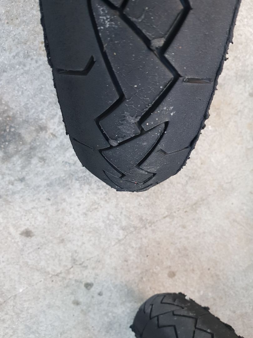

Mike, Didi, warum glaubt ihr der Hinterreifen ist fertig?
Weil er so spitz zugefahren ist, eigentlich müsste das ja die Reifenaufstandsfläche in der Kurve erhöhen, oder?
Oder wegen des Alters, dass der Gummi schon hart wird?
Oder weil die Verschleissschicht vom Reifen schon sehr dünn ist, aber da ist ja noch Profil vorhanden?
Oder weil er sich an den dünnen Stellen zu stark aufheizt?

Der Reifen ist noch nicht zu alt, nur sehr spitz, was ihn etwas kippelig machen könnte. Ausserdem gibt es außen kaum noch Profilreserven. Da darf 2022 am Pannoniaring kein Regen sein. Mal sehen. Was der HiHa zu dem Reifen sagt. ( Der besucht mich morgen Abend ).
