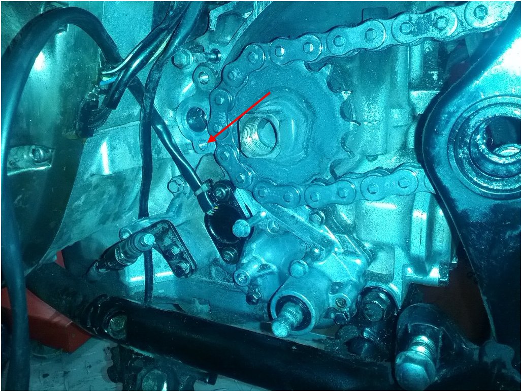

Beitragvon keulemaster » Mi 12 Feb, 2014 19:17
Ich glaube ich habe es gefunden warum meine W650 so versifft im unteren Motorbereich. Die unter Schraube des Kupplungmechanismuses greift nicht. Ich habe diese Schraube noch nie bis auf das diesmaliges Zerlegen geöffnet. Der O-Ring war auch noch verklebt mit dem weissen Zeug, den man von Werk aus benutzt um die Gehäusehälften abzudichten. Es scheint die Schraube wurde von Werk aus schon beschädigt?
Jeden Fall wars wahrscheinlich so, dass wenn ich gekuppelt habe, immer wieder Öl da rausgekommen ist.
So, das Gewinde ist hinüber, wie eine Feder kam Sie beim rausdrehen der Schraube mit. Viel Fleisch ist an dieser Stelle nicht...
Was tun nun?

Da würde ich helicoil einsetzen.

Wenn das ne Sackbohrung ist: Kurzes Helicoil einsetzen und fertig.

Aber wie kann dort Öl rauskommen wenn es ein Sackloch ist?
Beiträge: 18132
Re: Gewinde kaputt W650
Beitragvon dirk » Mi 12 Feb, 2014 21:08
Dadurch, dass sich die kupplungsmimik vom Gehäuse weg drückt.

Wieviel Fleisch braucht man da wenn das eine M6 sein soll?

Der Pfuscher würde das Loch tiefer bohren und eine längere Schraube nehmen. Habe ich mal bei einer Ölpumpenschraube meiner SR so gemacht und habe mich gewundert, dass ich im Freien gelandet bin :roll:
Andreas
M7x1 wäre noch eine Möglichkeit. Einen Gewindebohrer hätte ich, aber keine Ahnung wo es die Schrauben dazu gibt.
