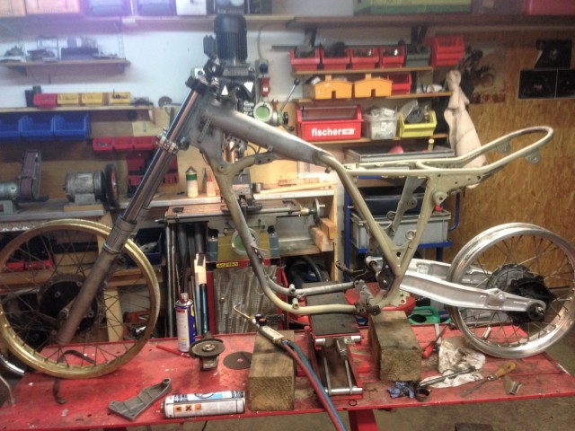

Beitragvon mex » Fr 26 Dez, 2014 18:44
freu mich grad dass es los und was weitergeht:
- schwinge tiefergelegt
- tenere gabel passend gemacht
- hinteren bremshebel angebastelt
- plan gemacht
mex

Sähr schick :smt023
Wasndasfürneschwinge :gruebel: :smt049
Beiträge: 18197
Re: XT500 - neues ralleymopped
Beitragvon holzdieb1 » Fr 26 Dez, 2014 19:03
Alu, BMW? hoffentlich nicht

Beitragvon mex » Fr 26 Dez, 2014 19:30
schwinge ist alu von kawa klx,
hinterrad von yamaha yz.
(danke horxt!!)
als nächstes werd ich die speichen flexen und neue excel felgen
einspeichen. :grin:

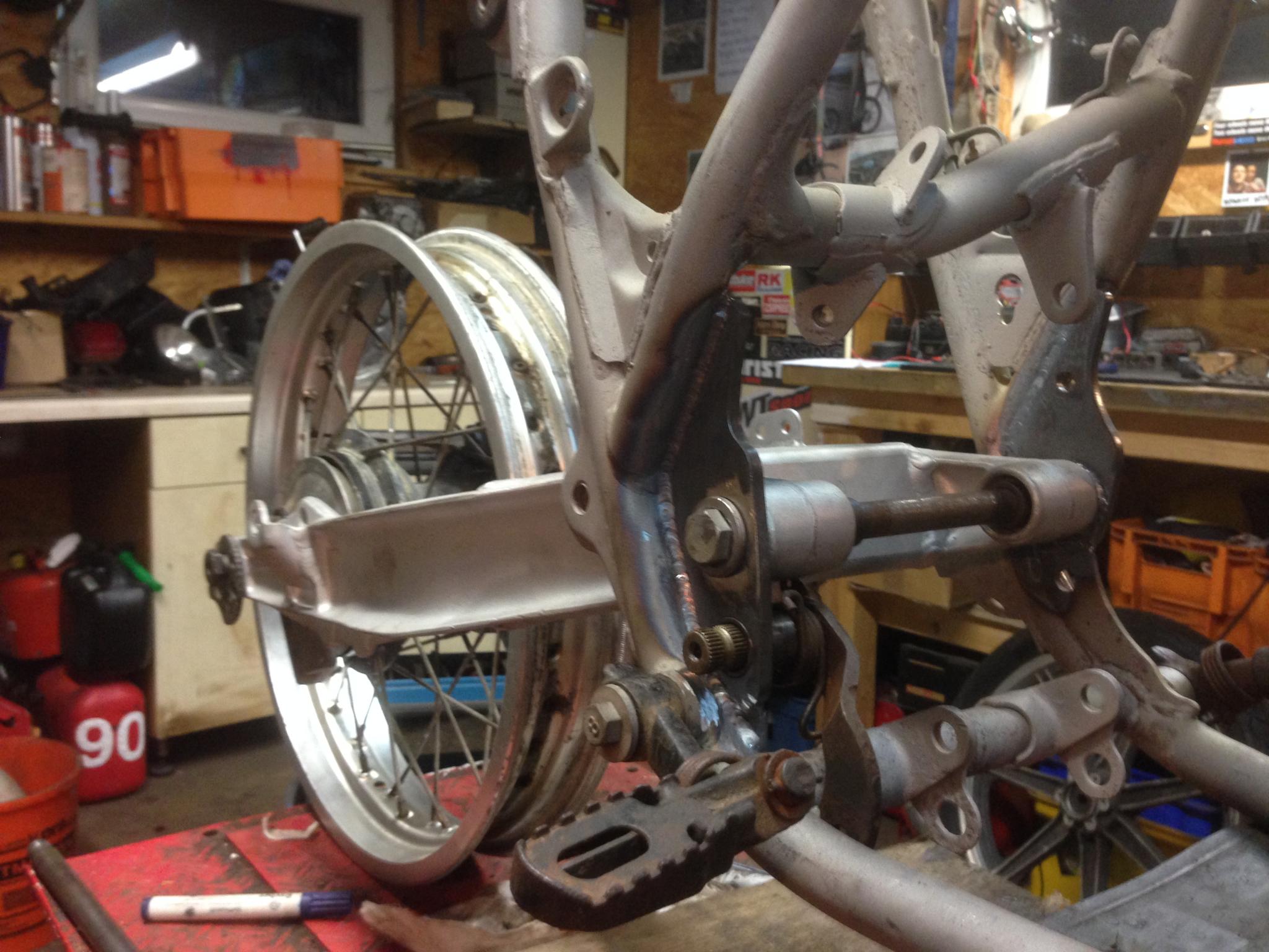

Also, die Schweißnähte für Deine Schwingenaufnahmen schauen aber - soweit das Foto das zulässt - gar nicht so übel aus. Selber gebraten?
Beiträge: 9834
Beitragvon mex » Sa 27 Dez, 2014 13:03
Selber gebraten?
ja, unter anleitung beim profi...

Beitragvon HorXT » Sa 27 Dez, 2014 13:45
Hi Mex,
WOW...schauen perfekt aus die neuen Schwingenbleche...
Bin schon neugierig auf Deine neue Tank Sitzbank Kombination...
Die KLX Schwingen sind echt fein...leicht und steif...mit einer dicken Gabel vorne und fertig ist der
Rallye Renner...

Beitragvon mex » Sa 27 Dez, 2014 14:16
die schwingenbleche einsetzten war WEIT aufwändiger als gedacht.
rausflexen ging ja noch, dann auf kopierer legen, pappmodell basteln, anpassen, dann alles nochmal...
schlussendlich alles mit flex und fräse aus 6mm stahl rausformen, grosse löcher bohren, hülsen drehen und das ganze möglichst gerade zusammen und einschweissen.
so ein akt...
@horxt:
wenn du sagst, dass die 3mm materialabnahme an der schwinge kein problem sind , dann werd ich da was rausfräsen.
vorteil wär, dass ich dann die original hinterradachse mit 20mm und original radlager verwenden kann, gewinde muss ich halt
nachschneiden weill die 2mm achse mit den tenere kettenspannern um 1cm zu lang ist...
mex

Beitragvon HorXT » Sa 27 Dez, 2014 16:20
mex hat geschrieben:@horxt:
Yepp ... die Schwinge hat genug Fleisch ich habe bei meiner Crosse die Langlöcher mit der Feile von Hand von 17mm auf 20mm vergrößert.
Bei der zu langen Achse würde ich halt ein paar Beilagen links und rechts aussen geben...aber ich bin ja eher der Pfuscher und Du der Perfektionist. .. :D
