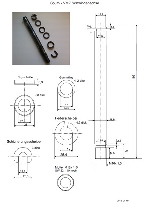

Hallo Sputnik-Freunde,
zum einen versuche (!) ich gerade einen Sputnik aus 87 wieder her zu richten zum anderen habe ich gleich den Kram den ich zerlege dokumentiert.
Wenn jemand Interesse an der Doku hat schicke ich sie gerne. (Anbei ein Muster)
Das "Sputnik Logo" habe ich als Aufkleber in Wien bei StyleWorks bestellt.
Wie habt ihr die Stossdämpfer Erneuerung realisiert?
Gruß Robert (Neu-Sputniker)

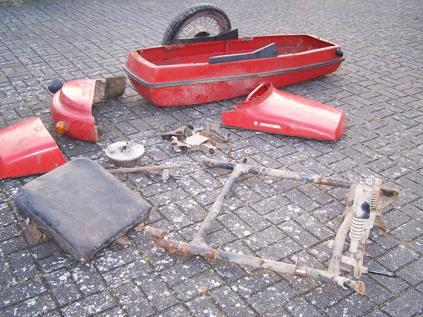

Beitragvon classic125 » Mo 16 Feb, 2015 15:58
Wer im Winter nicht fährt und keine Arbeit hat....
..sammelt Alteisen. Da gab es reichlich Alteisen Marke Sputnik bei den "Kleinanzeigen" aber wie immer sind da auch die kritischen Teile hin.
Habe erstmal alles auf dem Hof ausgebreitet und überlegen an welchem Teil ich zuerst anfange und wo es noch Sinn macht.

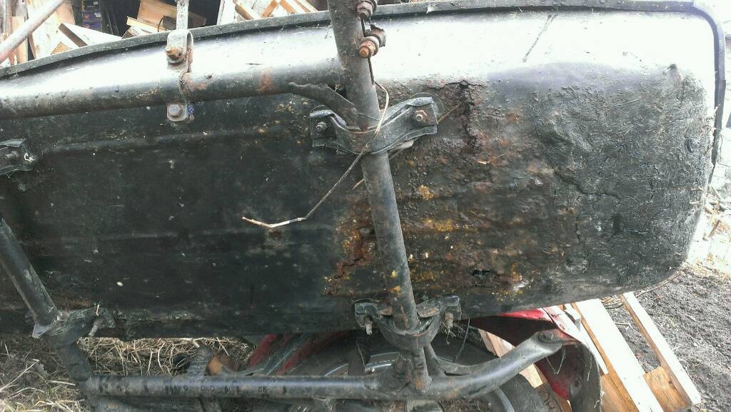

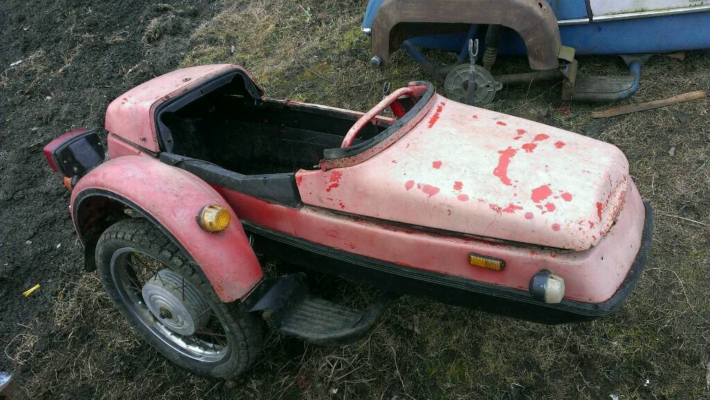

Beitragvon Nordmann » Fr 20 Feb, 2015 17:19
Gerade in E bay Kleinanzeigen.....nearly Showroom Condition...Wer traut sich?
so far...so well......aber
Dafür günstig...und wer vielleicht noch ein paar Teile braucht....

Beitragvon KNEPTA » Fr 20 Feb, 2015 21:11
Nordmann hat geschrieben:Gerade in E bay Kleinanzeigen.....nearly Showroom Condition...Wer traut sich?
Schaut von unten aus wie ein 10 Jahre altes Kneptaboot. Kann man alles schweißen :roll: :omg:

Beitragvon Nordmann » Sa 21 Feb, 2015 21:15
KNEPTA hat geschrieben:Schaut von unten aus wie ein 10 Jahre altes Kneptaboot. Kann man alles schweißen :roll: :omg:
:smt005 :smt005 :smt005
Habe heute den Sputnik 2 vom Claus geholt! Kam mir schon so verdächtig vor das Teil........kenn ich doch....... und dann dieser "In Rust we trust" Schriftzug auf dem Heck.......ein eindeutiges Indiz......Jahaaa...den habe ich doch vor einiger Zeit beim Kahlgryndigen aufgeladen und nach HH translosziert....Danke Andreas für die gute Pflege! Zustand ist echt überraschend gut! Danke Claus......für den mehr als fairen Preis......! :smt023
Kommt mit etwas Glück im nächsten Winter an eine Suzuki Freewind...so ist zumindest der Plan....

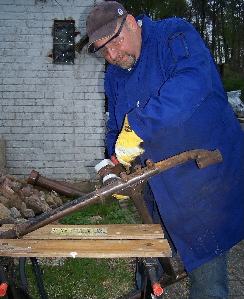

Beitragvon classic125 » Di 28 Apr, 2015 20:16
Jetzt wird dem Russen-Oxid zu Leibe gerückt.
Bin bin ganz begeistert von der Topf-Drahtbrüste für die Flex.
Die Schwinge ist schon überholt und hat neue Buchsen bekommen.
Das Bodenblech hat mir unser ortsansässiger Autoklempner frei nach Ferdinand Porsche und mit guten Schweißkünsten wieder hin gedengelt.
Die Frage ist nun baue ich da originale 18 Zoll Rad ein oder ein 16Zoll Rad von der Jawa/Velorex.
Mein Vorderrad ist 18 " und das Hinterrad 15".
Hat einer einen Tipp und Empfehlung für mich
IZH Sputnik VMZ 9.203 Rahmen (40mm Rohr)
CCCP oxidiertes Eisen.jpg (136.66 KiB) 3874-mal betrachtet

Beitragvon Dreckbratze » Mi 29 Apr, 2015 14:34
ich würde sagen ist geschmacksache. 16" hat den vorteil, dass du denselben ersatzschlauch vorne und seitlich nutzen kannst, bei 18" ist die reifenauswahl grösser.

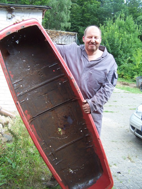

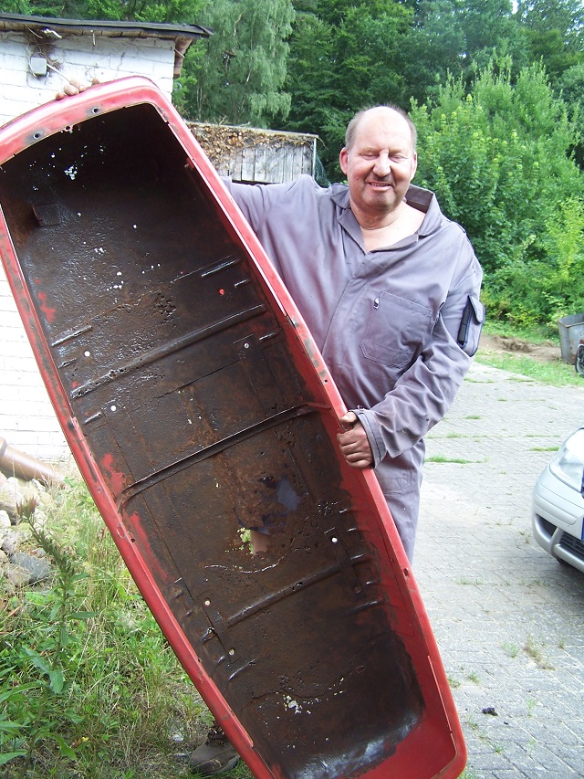

Beitragvon classic125 » Sa 25 Jul, 2015 14:35
Sieht doch gar nicht so schlecht aus der alte Sputnik. Loch an Loch und hält doch! Etwas Bleimennige und das Boot ist wieder Top;-)
Oder als Grundlage für einen Stahl/Kohlefaser/Epoxid Composit-Aufbau.
still wearing jeans and runing against the wind
classic125
Beiträge: 27
Registriert: Do 08 Jan, 2015 21:02
Wohnort: Scharnebeck
Re: Freundes de IZH Sputnik VMZ 9.203
Beitragvon lallemang » Sa 25 Jul, 2015 15:15
Ich mag Altschul und so, hab' auch früher Bleimenning benutzt, ist super mit Leinöilfarben...
...aber mit Epoxy 2k zB verträgt sich's garnicht :smt013

Beitragvon altf4 » Sa 25 Jul, 2015 18:48
hi -
...mit einem 18er vorne und einem 15er rad hinten (quasi 16"") wuerde ich am seitenwagen auf 16" gehen.
weil naemlich das seitenwagenrad und das hinterrad sich fast gegenueberstehen. mit einem 18er am seitenwagen taucht dir das zugfahrzeug hinten weg...
