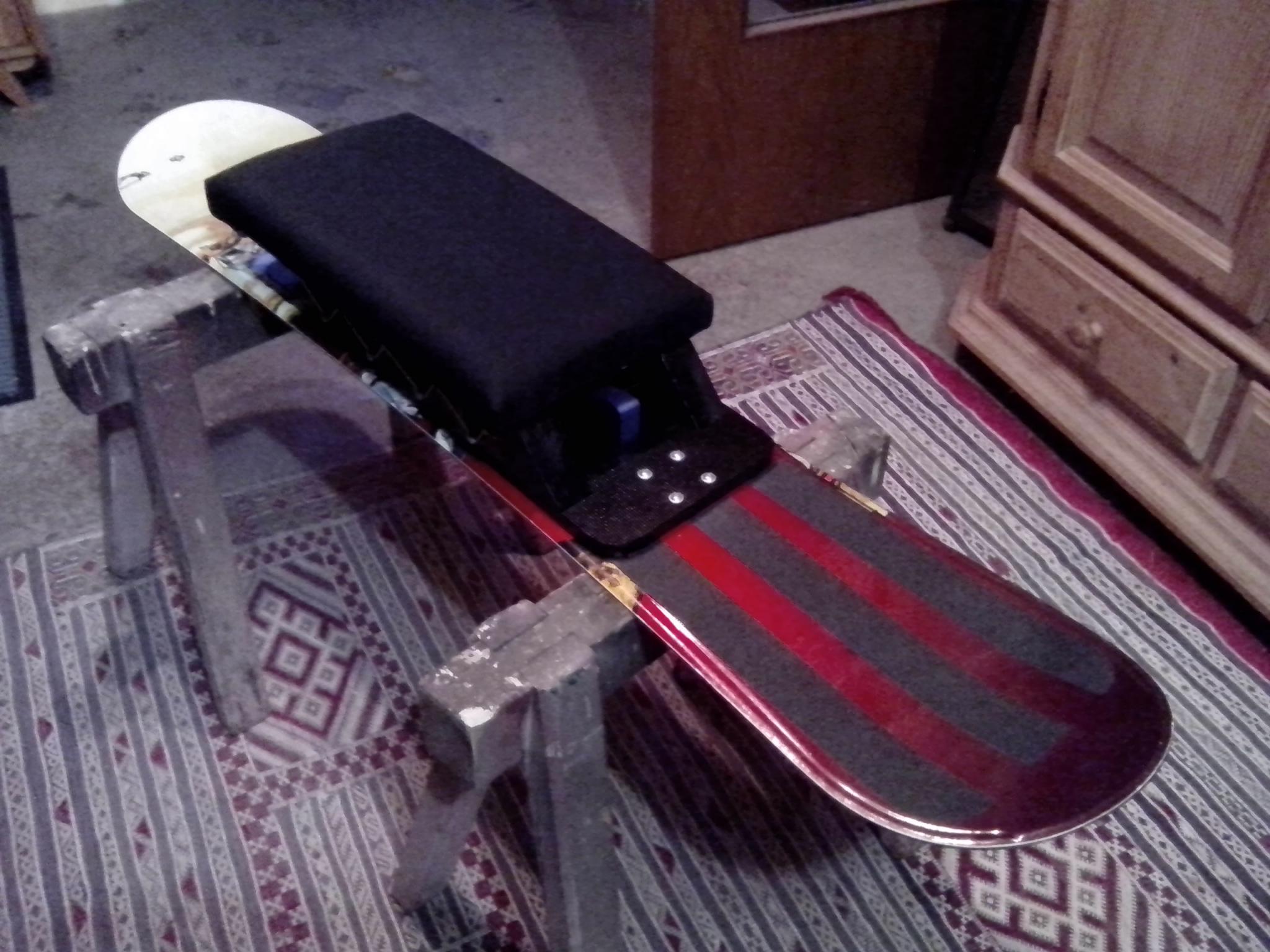

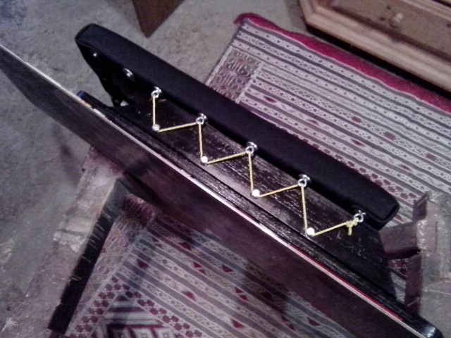

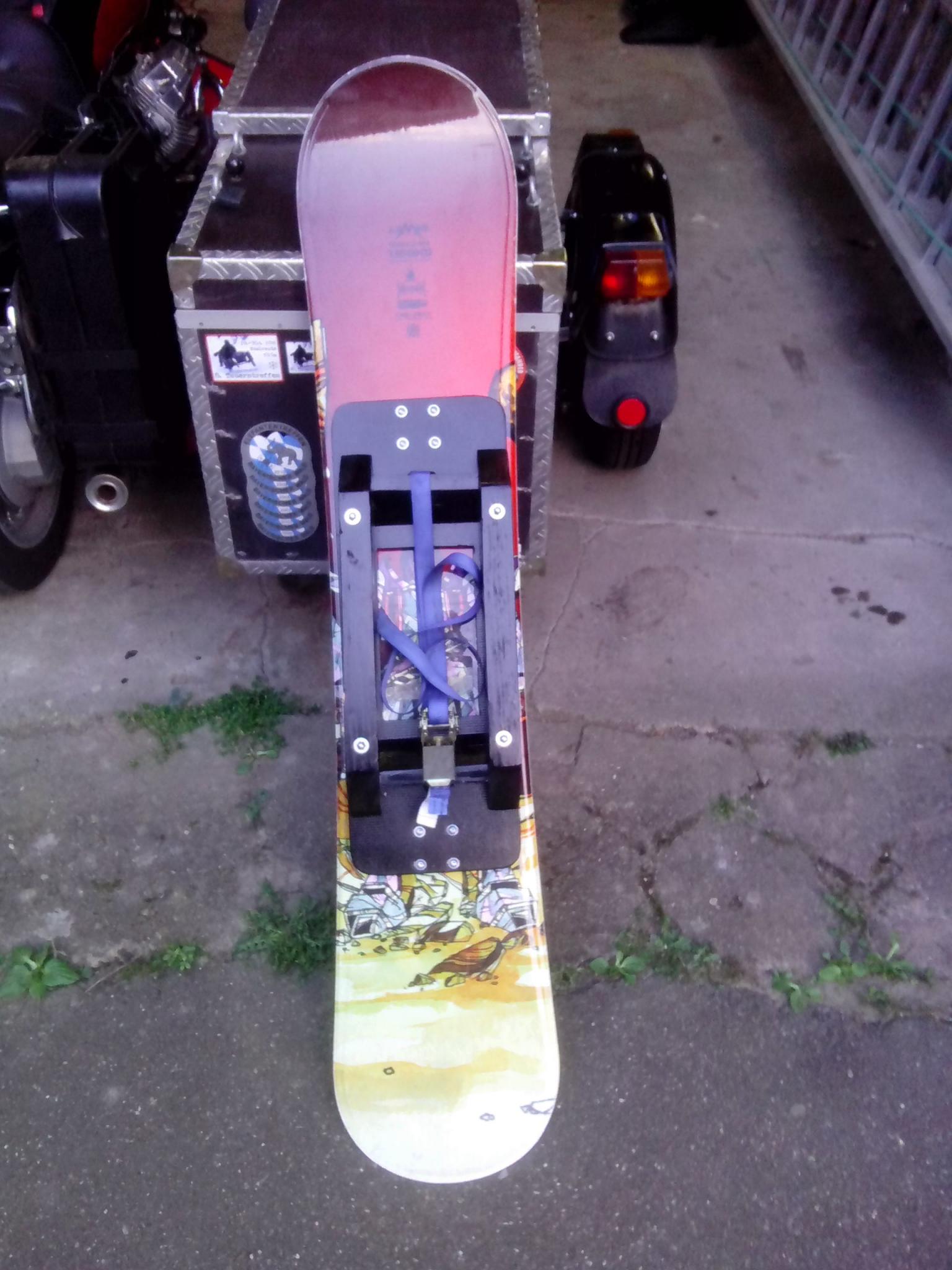

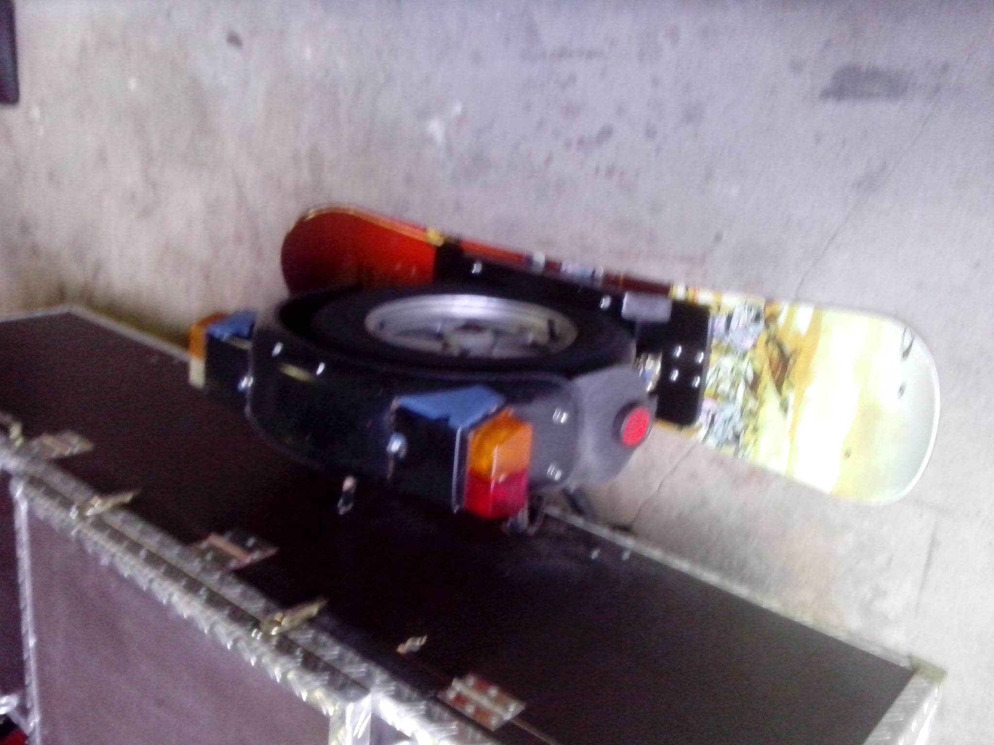

Ich hab mir eine Holzkonstruktion gebastelt in die das Seitenwagenrad eingefahren werden kann.
Es steht vorne und hinten auf dem Holz auf und in der Mitte auf dem Board.
Links und rechts klemmen sich Latten an das Rad.
Die gesamte Konstruktion ist auf der Originalen Bindungsverschraubung des Board befestigt.
Fest machen tu ich das Ganze mit einem Ratschengurt der um den Gesamten Reifen greift.
Die Sache ist sehr stabil und hat sich bewährt.
Als Gimik hab ich mir für das Teil noch einen Werkzeuglos montierbaren Sitz gebaut :-D
