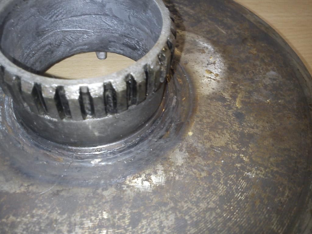

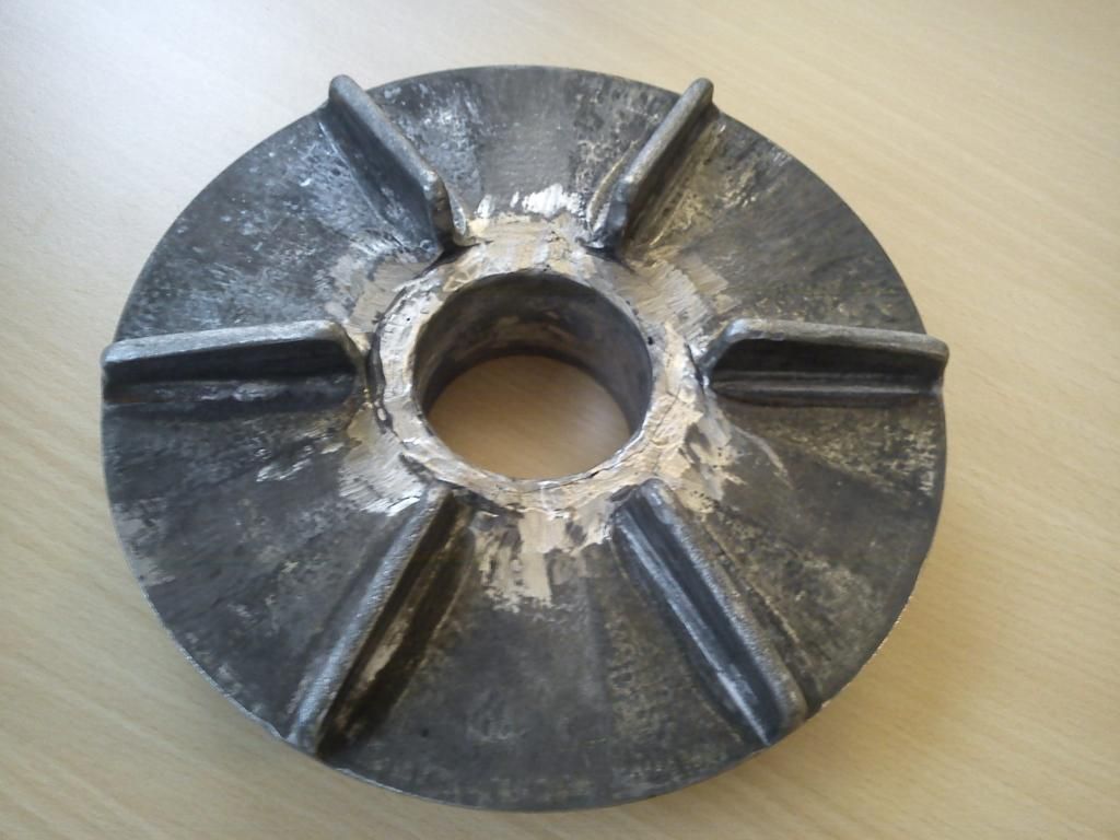

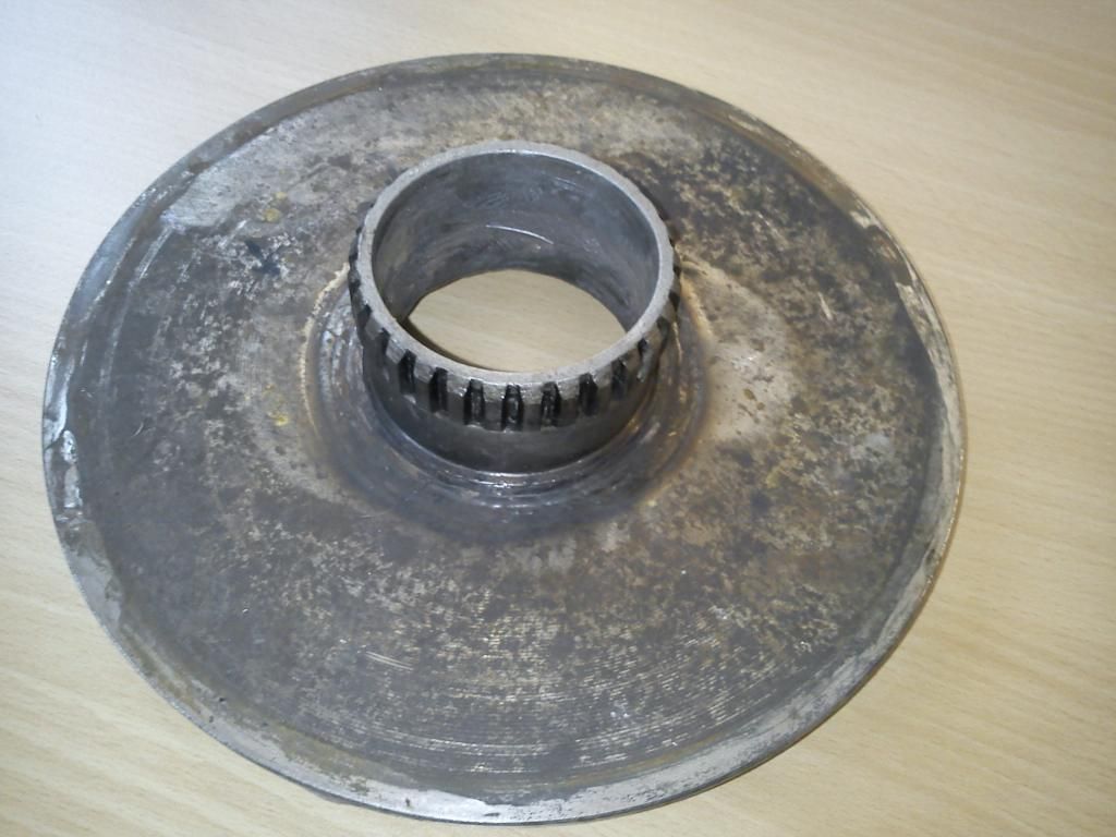

Der Teller wird mit einem großen Sprengring in der Guzzi-Nabe fixiert. Das ganze ist soweit spielfrei. Radlagerung erfolgt über die Nabe.
Der Adapter für den Endantrieb ist rissig. Mal sehen, wie das repariert werden kann.
Da das ganze bis auf 1mm jede Seite Plan sein muss, bleibt nicht viel Raum für eine Schweißnaht.
Meine Idee als Laie:
Erst auf der einen Seite verschweißen, dann auf der anderen Seite ausdrehen und dort auch schweißen. Plandrehen. Dann die erste Schweißnaht wieder säubern.
Keine Ahnung ob das geht.
Ein neuer Adapter kostet sicher um die 400€ :( oder?!

Das schaut persern* aus. Vor dem Schweißen wäre interessant aus was genau für Werkstoffen die zwei Teile sind. Der Ruckdämpfermitnehmer sieht ja mit den Rippen eher nach Guss aus. Dann wirds allerdings mit Schweißen problematisch.

Ah, das ist normal schon ein Teil aus einem Fahrzeug? Und nicht aus zwei nicht zusammengehörigenTeilen verheiratet?
Dann sollte man es auch miteinander verschweißen können.
Falls Du das zufällig weißt: War das original schon im Neuzustand geschweißt? Und ist gerissen und wurde repariert?
Für die Reparatur: Es sollte auf alle Fälle ein Vorrichtung gebastelt werden, dass der Stutzen nicht eiernd angeschweißt wird.
Der muss richtig rund laufen, sonst reisst es nämlich...
Auch wichtig: Alte Schweißreste entfernen. Schweißzusatzwerkstoff sollte für höher kohlenstoffhaltige Stähle geeignet sein, da der Vielzahn sicher gehärtet ist/war, bzw aus härtbarem Stahl ist. Mit Normalschweißdraht macht das wenig Sinn.

Meine Vermutung:
Der Vielzahn wurde einer alten XJ-Felge entnommen und mit dem Teller verschweißt.
Ob der Teller so original von Guzzi ist, weiß ich nicht. Vllt. weiß das hier einer der Guzzi-Treiber. ;)
Ich denke auch, dass es schonmal repariert wurde.
Und "mal eben" ist das nicht zu machen - dachte ich mir.
Der OTT ist keine große Hilfe. Den hab ich letzte Woche wegen Unterlagen zu dem Gespann angerufen. Er hat nix mehr aus der Zeit! Das Gespann wurde mutmaßlich 2000 aufgebaut. Unklar für einen Kleinserienhersteller/eine Manufaktur, dass die nix mehr haben...

wenn ich mir die Rückseite so betrachte ist der Teller ein Gussteil
und die Verzahnung ein Drehteil
das in den Teller verscheisst wurde

Hans, das guzzi Basisteil ist aus einem Stück geschmiedet! Ich hab das jetzt hier vorliegen.
