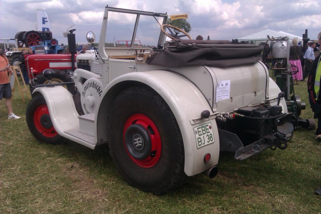

Weils mir grad einfällt: Der Lanzbesitzer unseres Vertrauens hat u.A. diesen hübschen kleinen Eilbulldog mit 11Liter Einzylinder Zweitakt-Glühkopfmotor.
Der meinte, dass der Viertaktölgestank und Rauch ihn ziemlich genervt hat, er hat dann Speziell für Detroit-Zweitaktdiesel hergestelltes Castrol Rotella DD+ 40 besorgt, das übrigens auch von den Hercules-Wankelfahrern benutzt wird. Könnte mir vorstellen, dass die Puch sich über sowas freut, zumal das mit einer 40er Viskosität nicht besonders dünnflüssig ist.
