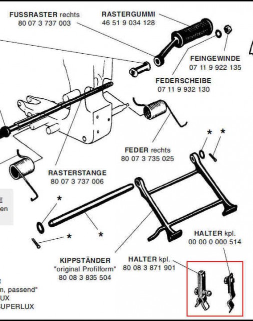

in schöner regelmässigkeit bricht die ständerfeder an thönys watz und wenn der riesenausleger dann sanft waagerecht zum motorrad rumpendelt kann das unlustig werden. ich denke zur sicherheit an eine art klemme, wie ich sie schon an motorrädern gesehen habe, die den ständer am rahmen hält. ich versuche da mal was zu basteln, befürchte aber, dass ich da nix materialmässig habe, was auch auf dauer seine spannung behält.
ich hoffe, es ist einigermassen verständlich, was ich meine. da gibt es doch auch so "besenstielhalter", mal im baumarkt gucken - oder hat jemand von euch noch so ne klemme?

Für diverse alte Motorräder gibt es sowas, z. Bsp auch für die Lux (und die Max) - forsche da doch mal nach preiswertem Zeug zum adaptiern...

Bei alten Starrrahmen-Harleys ist das mit einem einfachen gebogenen Streifen aus federndem Stahl gelöst, der an zwei Punkten mit dem Rahmen oder sonstwas stabilem verschraubt ist, und unter den der Ständer dann reingeschoben wird. Das kann man auch selbst biegen

Wäre der Luftpumpenhalter vom Ural Seitenwagen nicht eine Idee?
Müsst ich noch rumliegen haben ...
Oder so 'was: http://www.ebay.de/itm/like/261712839074?ul_noapp=true&chn=ps&lpid=106

Bei der SR gibt's so was serienmäßig, gleichwohl es bei vielen SRs fehlt. Bei der Kampfsau vrmtl. auch. Wenn ihr nix findet, geb ich eins her. Wollte ich immer mal an die Rote montieren :oops:

Vielleicht schaut ihr Euch mal Oldmans explodierte Zeichnungen an, das konnte dort dargestellt sein. Ich kenne die Klammer zweiteilig, hab in der Bucht auch einteilige gesehen. Ist immer etwas lästig, den Seitenständer mit grobem Schuhwerk zu lösen, aber aus Sicherheitsüberlegungen hab ich das bei den Junioren-SRs dran gemacht bzw. gelassen. Weil ein raushängender Seitenständer ist unspaßig.
