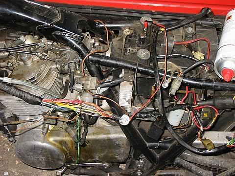

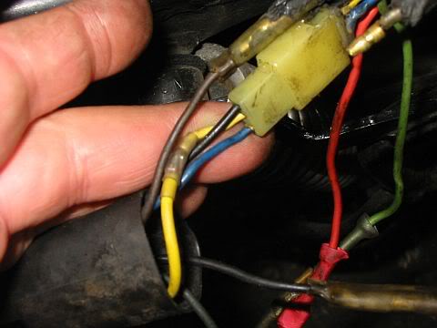

Kabelbaum herausoperiert, aufgemacht, beginnend am Abzweig des Bremslichtschalters. So etwa einen halben Meter weit, dann Bremslichtleitung getrennt. Der hintere Teil (der zu den Bremslichtern führt) funktioniert klaglos wenn man ihn direkt an die Batterie anschließt. Also sollte der vordere Teil für die Sache verantwortlich sein. Lampe aufgeschraubt, Stecker gecheckt - an einer Stelle war der Stecker durchgeschmort und konnte das Scheinwerfergehäuse kontakten. Stelle abisoliert - Sicherung bleibt bei Test drin. ALLES angesteckt, Test, funktioniert. Es ist halb ein Uhr morgens, ich mag nicht mehr.

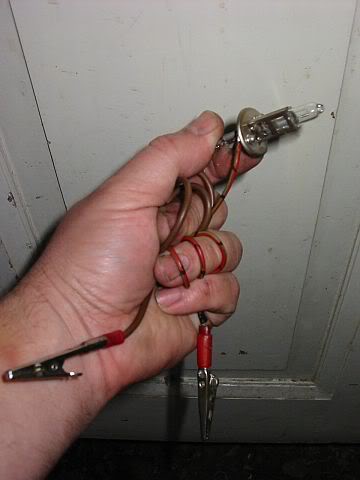

1) Niederohmiges Prüflamperl: Scheinwerferbirne mit zwei Krokos
2) Kabelverlängerung: ich fädle vor dem Löten (wenn ich drandenke :oops: ) ZWEI Stücke Schrumpfschlauch aufs Kabel - ein langes und ein kurzes. Das Kurze ist als Ersatz für die abisolierte Stelle gedacht und passt zwischen die beiden Isolierungen links und rechts, drüber kommt der lange Teil der beide Kabel nochmal miteinander verbindet und an der Stelle verstärkt. Die Lötstelle ist also doppelt isoliert.
