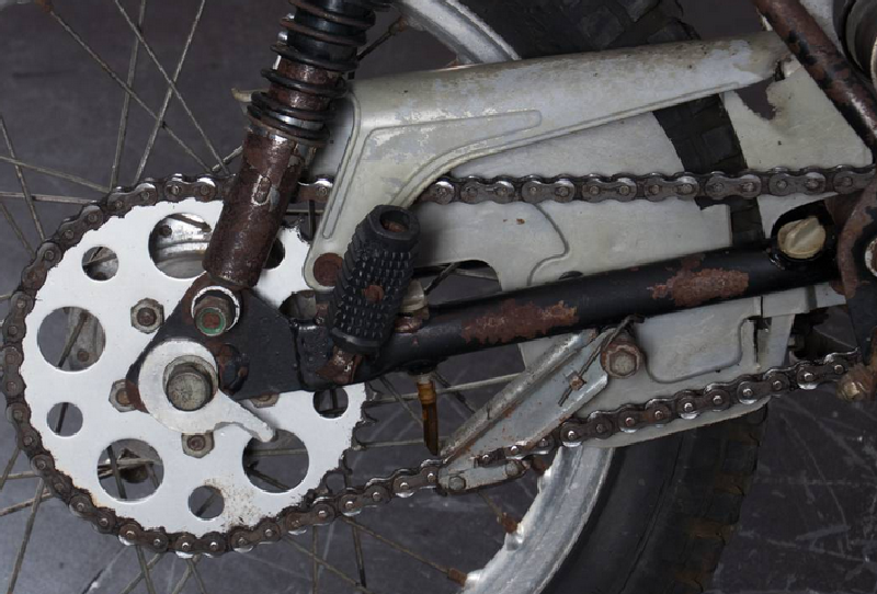

Beitragvon Puki » Di 29 Okt, 2019 15:43
Grüß euch,
ich hab da was angefunden, war zumindest mir neu, ist aber eher nichts zum nachträglich anbauen :smt009
Kettenöler bei einer Montesa Cota, Bild von hier:
https://www.classic-trader.com/de/motor ... 976/145436
Gruß, Simon
Beiträge: 947
Re: Kettenöler
Beitragvon lallemang » Di 29 Okt, 2019 16:53
Kurze Wege gibt weniger Nachtropfen. :smt023
Und zumindest innen sollte der Schwingarm rostfrei sein. :D
Beiträge: 18000
Re: Kettenöler
Beitragvon Dominik » Fr 29 Nov, 2019 20:09
Ne, oder?
Eine mit Öl gefüllte Schwinge? Ist ja wie bei Buell! :-D
Toll!

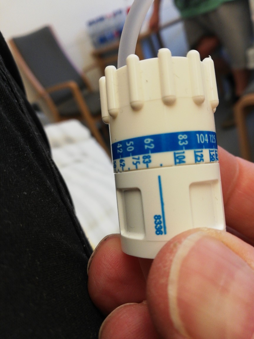

Beitragvon Lindi » Di 11 Jan, 2022 13:55
Wäre mal überlegenswert, ob so was zum Dosieren vom Scotty taugt :gruebel:
Beiträge: 11246
Re: Kettenöler
Beitragvon T. » Di 11 Jan, 2022 14:27
Die Infusionshalter mit Flasche is bestimmt ein Eyecatcher am Moped :smt023
Fehlt nur noch die Pflegekraft auf dem Soziaplatz
...Ernsthaft : ich glaube is zu empfindlich, setzt sich schnell zu und verharzt.
Beiträge: 9652
Re: Kettenöler
Beitragvon ragman » Di 11 Jan, 2022 18:08
Der Robert hat sich doch einmal einen Kettenöler aus Infusionsbesteckteilen gebaut.
(D. Düsentrieb)
ragman
Beiträge: 3163
Wohnort: Kärnten
Re: Kettenöler
Beitragvon unleash » Di 11 Jan, 2022 18:22
Gibt es auch Anleitungen zu im Netz. Mit den Schiebereglern.
