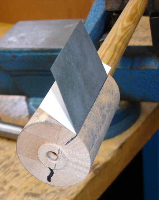

ich möcht hier mal kurz eine erfolgreiche Bastelei am Rande erwähnen.
Dem Schwager sein tausendjähriger Rangierheber litt unter Inkontinenz, und brauchte deshalb eine Grundüberholung. Da fehlendes Hydrauliköl teilweise durch Bremsensaft und Wasser ersetzt wurde, sah er innerlich nicht mehr so toll aus. Ich wollte vor dem Einbau eines neuen Nutringes (ugs: Manschette) den Zylinder durchhonen, hatte aber keine passende Honahle bzw kein Flexhone-Werkzeug. Drum entsann ich mich der Worte meines Vaters, der seinerzeit Notfallhonungen an der Puch mittels auf Maß gedrehtem Rundholz in Verbindung mit Schleifpapier erledigt hat. Was damals scheins nicht so unüblich war..
Von der Zylinderlaufbahn hab ich kein gescheites Foto mit der Firmenkamera hingekriegt, aber er ist jetzt wieder rund, rost- und Riefenfrei :-)
Zustellung erfolgt übrigens mit dem im Foto zu sehenden Papierstreifen. Man möchts nicht glauben, aber der war zu breit und es passte erst wieder zusammen, als ich ihn auf ein Drittel geschmälert hatte.

von Hand gedreht, trocken? Oder wie?

Schmirgelpapier Hohnen ist bei mir auch so ein übliches Mittelchen
neulich musste ich einem leicht überhitzten MZ Kolben :gnack: am Kolbenbolzenauge die Gleitpassung wieder zu geben
eignet sich auch für gnadenlos vergammelte Radbremszylinder au die Sprünge zu helfen

motorang hat geschrieben:von Hand gedreht, trocken? Oder wie?
Ja, ich hab erst an die langsame Drehbank gedacht, die war aber besetzt, und es ging von Hand genau so gut.
Zwischendurch hab ich mal mit WD40 geschmiert, das war nicht so toll, das 320er Schleifpapier war sofort zu. Wenns trocken bleibt, muss mans nach jedem Durchgang nur ausstauben.
