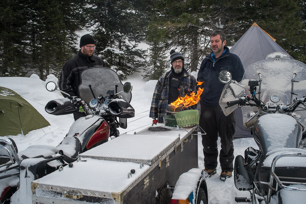

Hab schon mehrere gebaut.
Siebdruckplatte ist der ideale Baustoff.
13 mm Stärke ist noch stabil genug und läßt sich mit 3.0x35mm Schrauben mit vorbohren noch ohne Probleme einfach verschrauben.
Dickere Platten werden zu schwer und gleich wesentlich teurer.
Beim zusammenbau mit Silikon zusätzlich verkleben. Da bleibt das ganze auch 1600Km durch Regen, Schnee und Salz zum TT dicht. :-D
Ich hab dann zusätzlich immer noch Aluleisten verschraubt. Aber eher wegen :twisted: der Optik.
Ach Ja, für den Boden hab ich dickere Platte genommen.
Derzeit nutze ich für Transportkram ein Flightcase, das ich mir im Netz konfiguriert hab und das ich mir dann als Bausatz habe schicken lassen. Bei denen bekommst du auch günstig Scharniere, Aluleisten, Verschlüsse usw
https://www.casebuilder.com/de/
Bei E-bay Kleinanzeigen gibt es auch preiswerte gebrauchte . Darauf achten, das die nicht aus mit PVC Folie bezogenem Sperrholz sind, sondern aus Phenolharzplatte Diese müssen aber mit Silikon nachgedichtet werden.
Noch günstiger kann man aus OSB Platte bauen. Die hält wohl keine 20 Jahre, kostet dafür aber nur ein drittel. Ein wenig Lack macht sie auch ansehnlich. Siehe die orange Kiste.
Metall ist sicher auch eine gute Alternative, aber ein gelernter Holzwurm liebt nun mal Holzwerkstoffe. :-D
Ich war übrigens mit dem Flightcase beim TÜV und der hat nur geschaut, ob die Kiste auch ordentlich befestigt ist und keine scharfen Kanten aufweist.
Gruß Norbert
