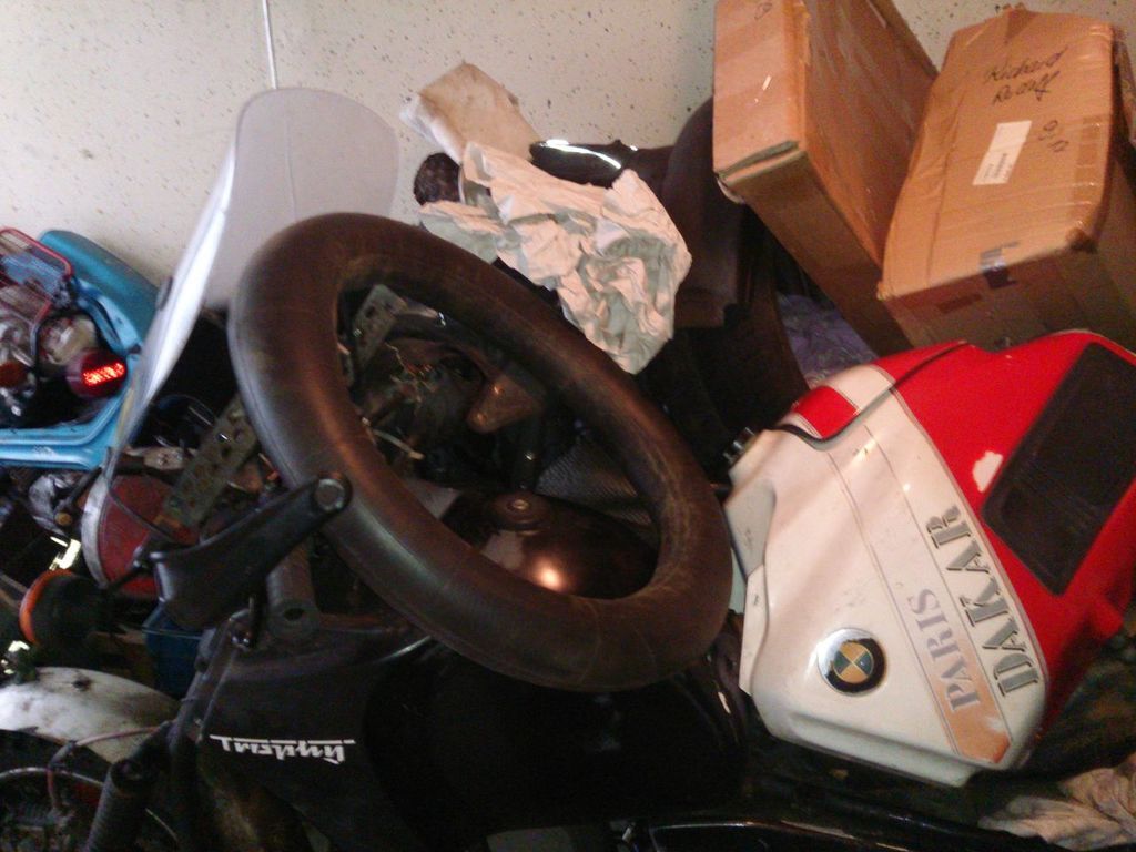

Das zerlegte Triebwerk blockiert seit Mitte Februar die Werkbank, man hat irgendwie drumrumgearbeitet, man bestellt ja bald die Teile und dann baut man es mal fix zusammen. Mitte November sieht man es noch nichtmal mehr unter dem Haufen an Werkzeug und anderen Teilen. :omg:
Immerhin ist hoffentlich ein Ersatztriebwerk auf dem Weg zu mir. :ugly: Muss man die Werkbank nicht anfassen, wer weiß, welche Zivilisationen von kleinen Tierchen man damit zerstört.

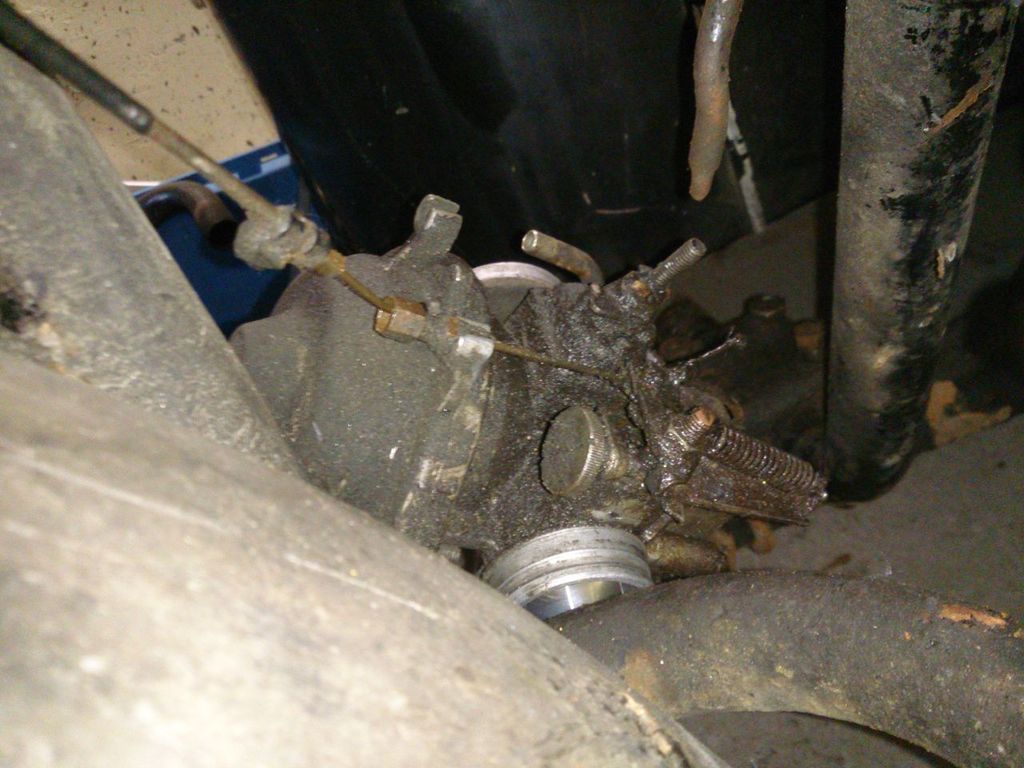

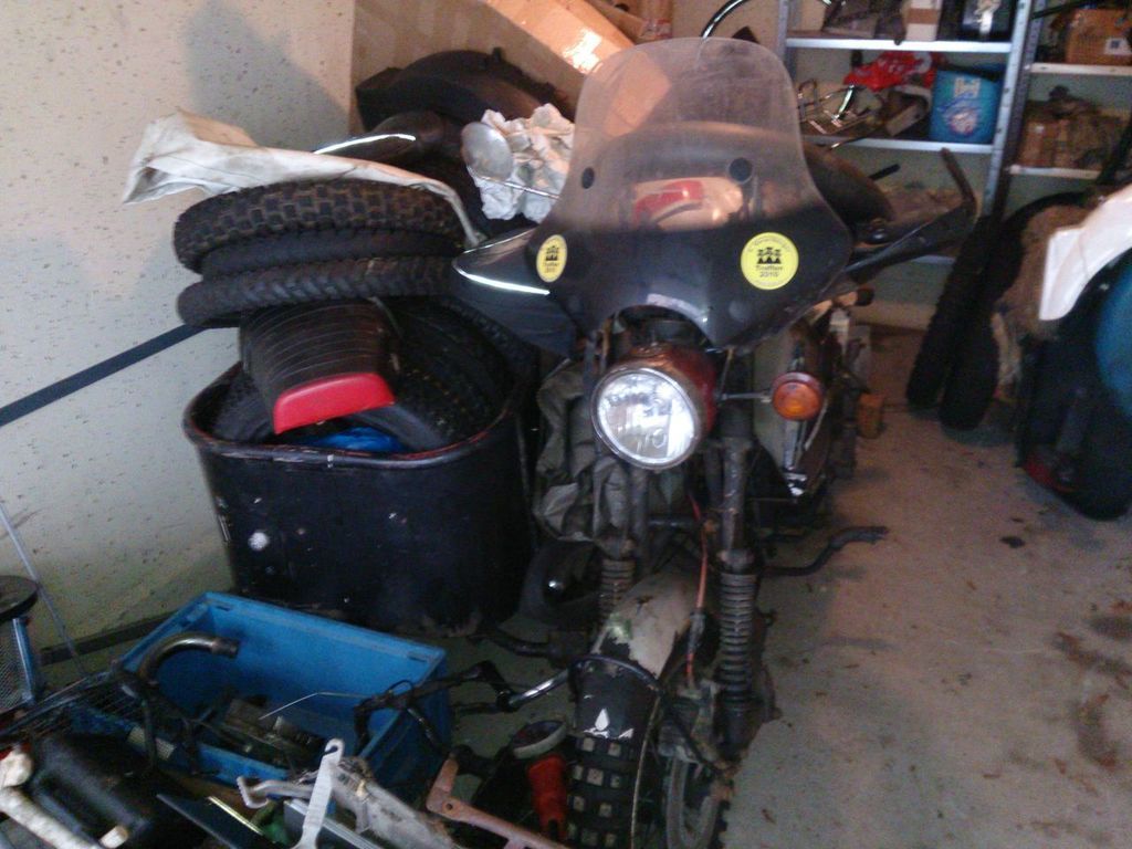

Immerhin kann man noch sehen, was es mal war...

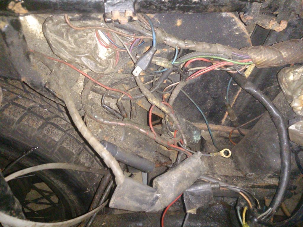

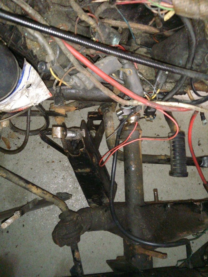

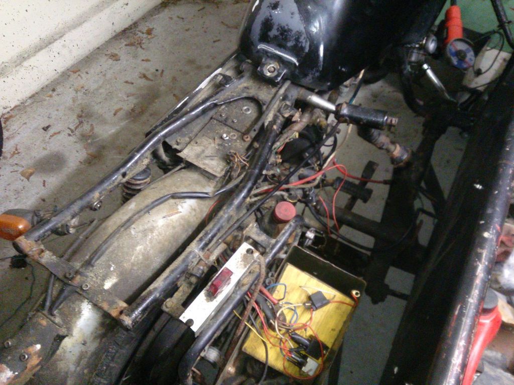

Nach wegräumen des Gerümpels: Oh Gott, die Elektrik, da war ja noch was... :omg:

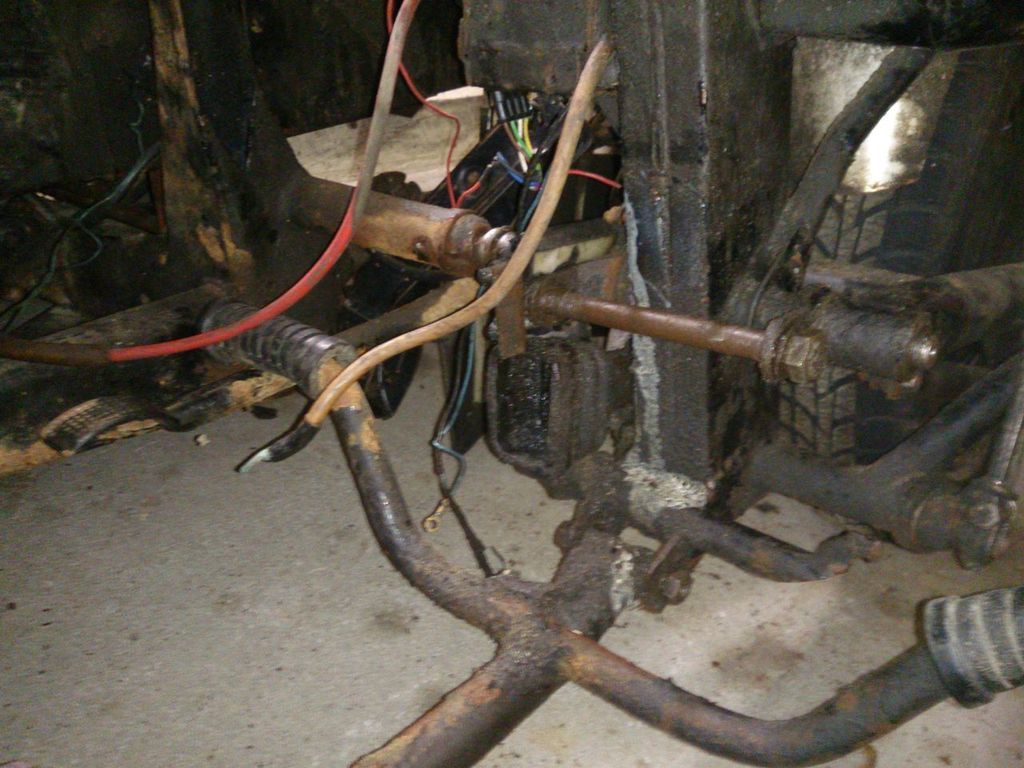

Der Schwingenbolzen ist seit knapp 9 Monaten mit einem Wagenheber belastet.
Wie, Rost? Kann doch garnicht sein!
Igitt, wasn das?
Bissel kurbeln und der Bolzen kommt ruckweise raus. Immerhin was...

  • Elektrik komplett neu machen, wasserdicht und weitestgehend Steckerlos.

Das sind nur die "vorher"-Fotos. Später wird es (hoffentlich) schöner. :wink:

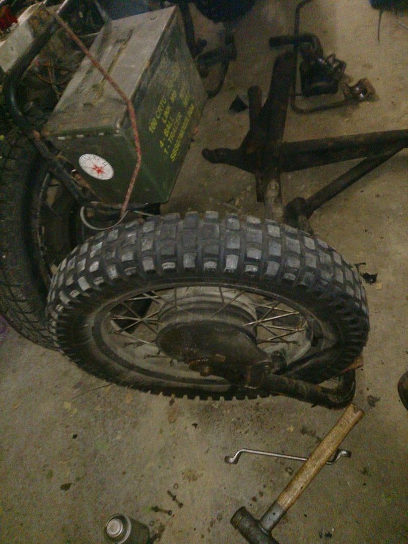

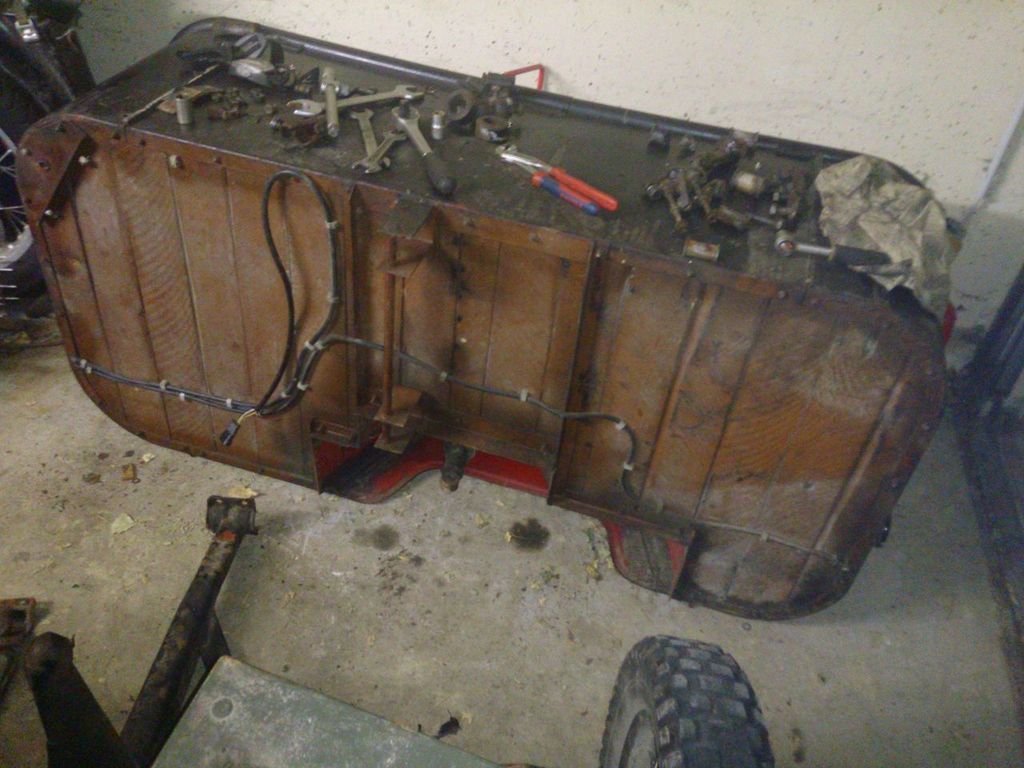

SW zerlegt, Rahmen von allen Anbauteilen befreit, außer der Schwinge, weil
SW-Achse und Bremsankerplatte (mal wieder) eine innige Verbindung eingegangen sind. Und mein WD40/Caramba ist alle.
Das Mopped auch von einigen Anbauteilen befreit, morgen schieb ich es zu einer Waschbox, um den Dreck runterzubekommen.

Die Elektrik der Maschine hingegen hing voll im Wurfbereich des Hinterrades, noch ein Grund für den breiteren Koti. Wobei die Elektrik nun in einen Kunststoffkasten wandert. (Merker: ca. 200*200*100 Größe wäre gut).
