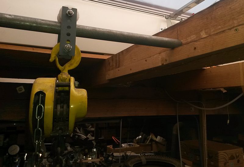

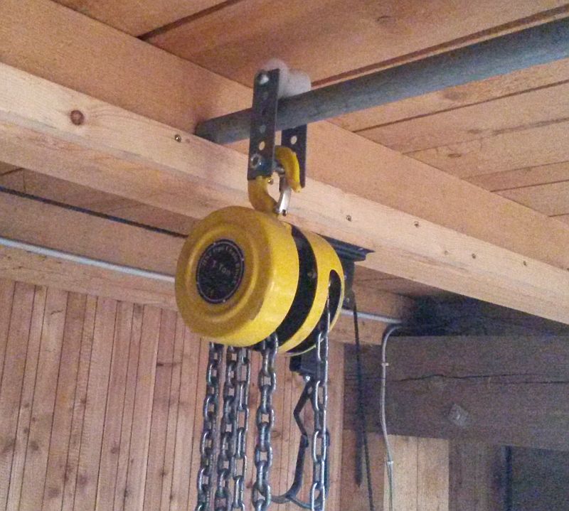

schon lange in Verwendung aber noch nicht beschrieben:
Ich hab in meinem Werkstattschuppen ein paar Dachlatten stabil an die Deckenbalken gespaxt und verwende sie als Auflage für zwei dickwandige Wasserrohre, an denen jeweils ein Kettenzug hängt (der 500 kg aushält).

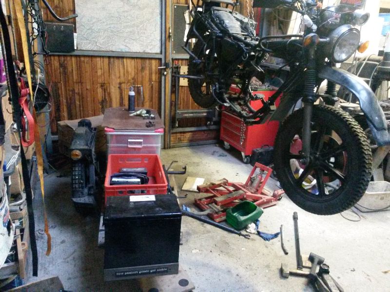

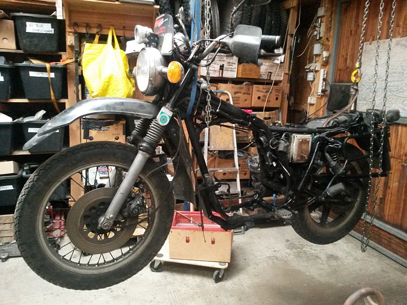

So kann ich Motorräder vorne und/oder hinten mit Gurten/Lastschlaufen anheben, Räder wechseln, Gabel ausbauen, oder einfach in angenehmer Arbeitshöhe schrauben - keine Gefahr dass ein Mopped von einer Bühne kippt. Gut auch zum alleine einen Seitenwagen an/abbauen, weil die selbsthemmenden kettenzüge millimetergenau arbeiten und ich so gut Höhen und Winkel einstellen kann.

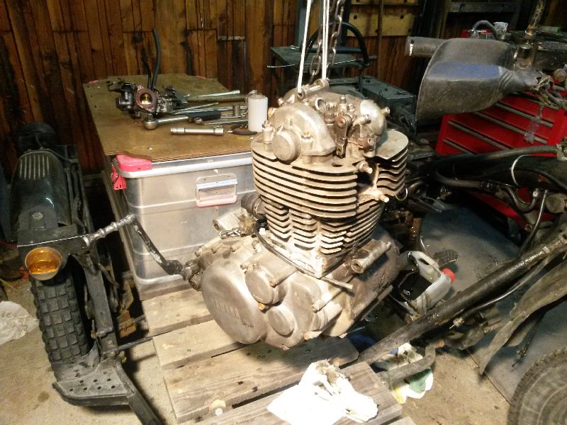

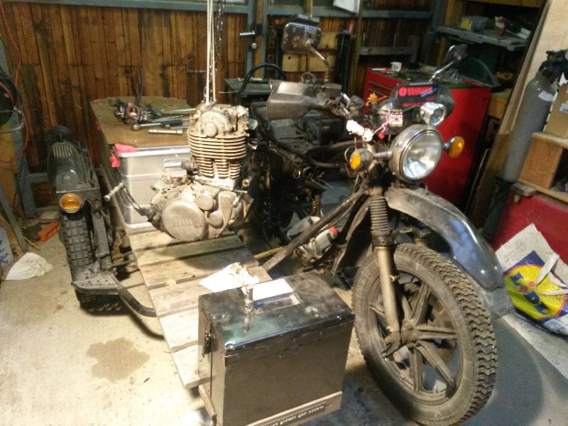

Man kann auch gut Motoren damit anheben, beispielsweise um sie zu reinigen oder zu lackieren:
Die Wasserrohre lassen sich auf den Dachlatten verrollen (quer zum Mopped), und für die Kettenzüge hab ich mir Wagen mit Polyamidrad gedreht, so dass die Last auch in Längsrichtung zu verschieben geht. Funktioniert super, hat 1000 Anwendungen, unter anderem Getriebeausbau beim Wagen, oder ein Motorrad mal 45° neigen um den großen Beölungszauber einfacher durchzuführen.
Und: im Gegensatz zu einem Hubtisch braucht's keinen Platz, und unterhalb ist auch reichlich Raum.
Der Kettenzug kann leicht abgenommen und woanders eingesetzt werden.
Vielleicht kauf ich noch einen (kosten 50 Euro oder weniger), dann kann ich das komplette Gespann an drei Punkten anheben.
