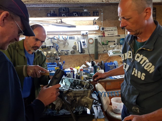

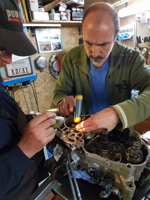

So, daheim eingelangt nach gut 300 Qualitätskilometern, einem vorzüglichen Mahl (nochmals mein Kompliment an die Küche!). Anlass war (neben einem schönen Wiedersehen) vorrangig der malade SR-Motor vom Mex und der wurde AIA-würdig unter freiem Himmel einer Anamnese unterzogen. Am Ende wurde er total zerlegt und harrt nun einer Wiederbelebung.

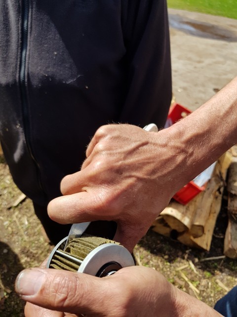

Warum habt Ihr den Ölfilter aufgeschnitten?
