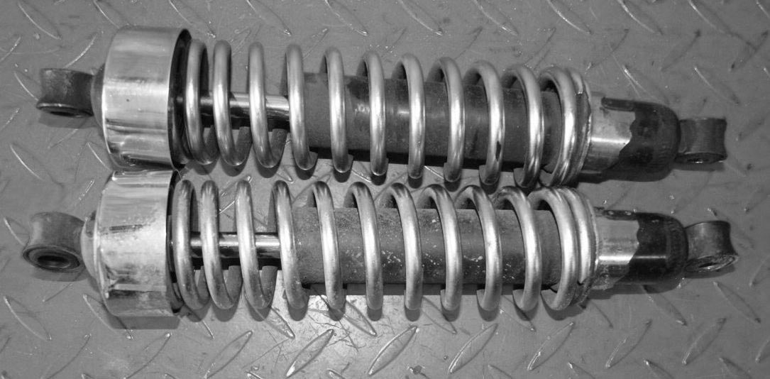

Die Werte des Originaldämpfers:
Maximaler Kolbenweg des Dämpfers 80 mm (ergibt 110 mm Federweg am Hinterrad)
Federlänge ungespannt 216 mm, eingebaut 198 auf schwächster Position
Drahtstärke 7,5 mm
Federdurchmesser außen 61 mm
Etwa 12-13 Windungen hat die Feder.
Original schaut so aus:
Rahmenaufnahme 14 mm:
