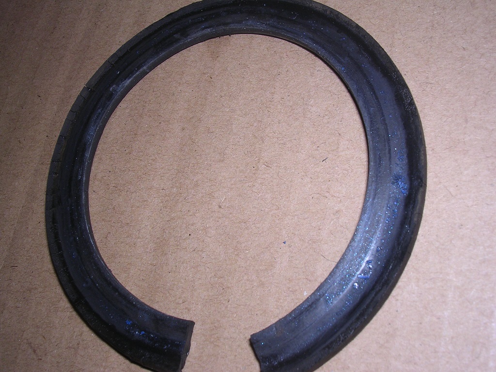

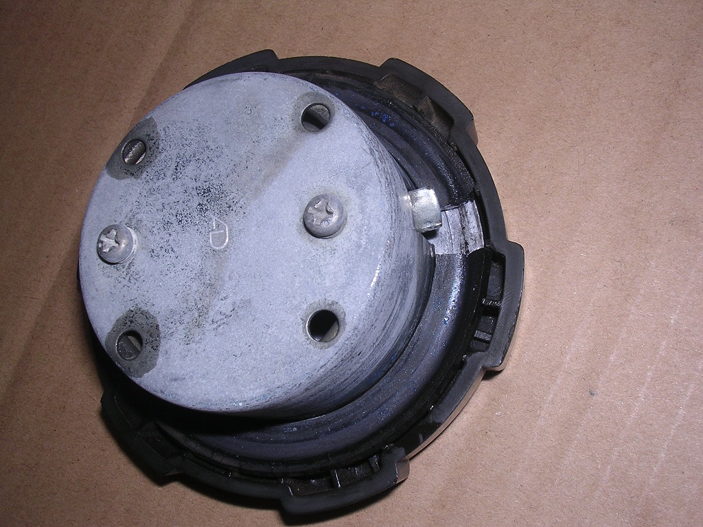

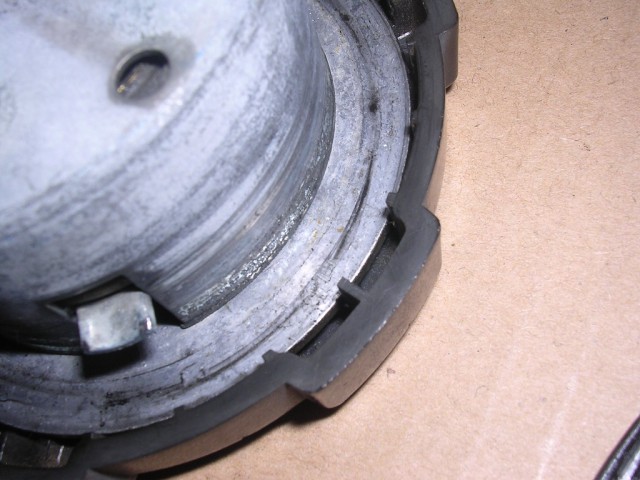

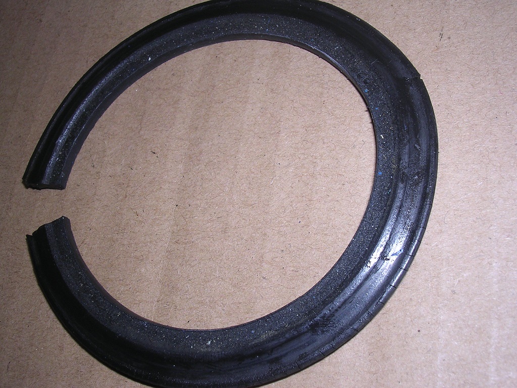

Hallo zusammen,
bei meiner Tenere hat sich die Dichtung im Tankdeckel verabschiedet. Natürlich gibt es die von Yamaha nicht als Ersatzteil, nur den ganzen Deckel für 99,78€ :shock:
Ich würde mir die Dichtung jetzt gerne aus einer Gummiplatte selbst schnitzen, da ich denke, dass die Profilierung, die die Originaldichtung hat, nicht notwendig ist, da der Deckel auch keine Nut oder Ähnliches hat. Seht ihr das genau so? (siehe Bilder)
Meine Frage: wonach muss ich als Material suchen? Die Dicke ist ungefähr 3 mm. Und vielleicht auch einen Tipp, bei wem ich suchen soll.
Danke im Voraus

Nur als Idee und ohne Wissen um dortselbstige Verfygbarkeit wäre mein erster Versuch der örtliche Hydraulikbedarfsfachhandel.

Du brauchst das hier:
http://www.ir-dichtungstechnik.de/shop1 ... ts_id=6396
..und was zum Ausschneiden. Tut bei mir in mittlerweile 3 Benzinhähnen seinen Dienst. "FKM" ist Viton, das ist benzinfest.

Beitragvon hiha » Fr 29 Jul, 2016 16:45
Das wäre dann aber Dichtungskork: das sind Korkbröserl die mit Kautschuk(oder sowas) verpresst wurden. Naturkork würde ich mal ausschließen, weil Du den schon garnicht über die Verschlusshaken kriegst...

Beitragvon kohai » Do 04 Aug, 2016 12:07
Ja so sieht mein Deckel auch aus.
