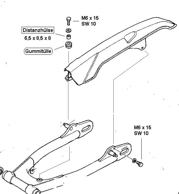

Auf der langen Rückfahrt von der Henneburg (aus der Pfalz wieder zurück zum Justus, dann übers Saarland wieder nach Hause) ist der Kettenschutz an der hinteren Befestigung abvibriert.
Das gibt beängstigende Geräusche beim Überfahren von Unebenheiten.
Ich hab etwas gebraucht, um die Ursache zu finden.
Ist nicht zum ersten Mal passiert.
Der Ketttenschutz ist original vorne gummigelagert, hinten nicht.
Sollten nicht besser beide Seiten in Gummi gelagert sein?
Oder beide Seiten fest ohne Gummi verschraubt?

Ist bei meiner auch schon passiert. Habe es geschweißt und innen noch ein Blech zur Verstärkung angepunktet. Hielt vorher so um 80.000 km oder über 30 Jahre und bestimmt gibts welche die länger halten. Deswegen auf Gummilager ändern?

ich könnte mir vorstellen, dass eine gummilagerung hinten eine seitliche bewegung ermöglicht und die gefahr des schleifens an der kette besteht.
