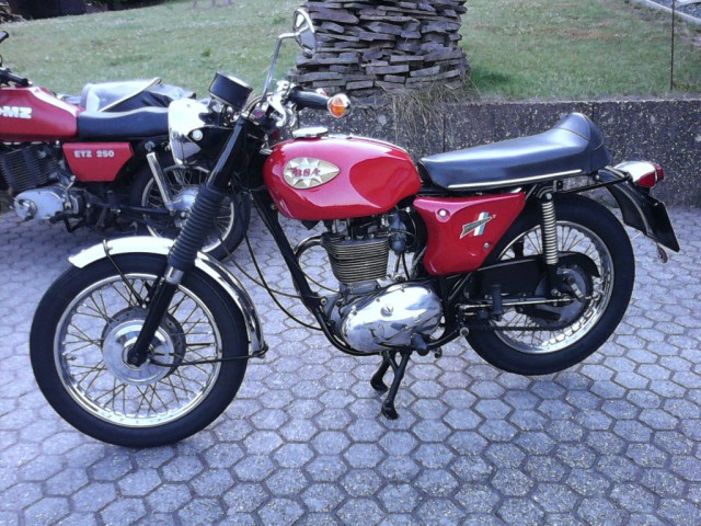

Hallo miteinander,
nach wie vor bin ich auf der Suche nach einem Nachfolgemotorraderl für die MZ TS 250, mit der ich mittlerweile über 183.000 Km seit Mitte Dezember 2007 gefahren bin.
Auf dem Schirm standen Gebrauchte der CCM GP 450, Enfield Continental GT und Triumph Scrambler ab Bj. 2014.
Diese hätte ich dann wie die TS von 1. Januar bis 31. Dezember eines jeden Jahres eingesetzt und die TS dann nur noch für die Urlaubsreisen.
Aber es ginge auch noch etwas günstiger & vernünftiger :-D
Seit langem habe ich die letzten BSA-Einzylinder im Blick. Die B50 ist aber selten und teuer.
Nun habe ich eine B25 SS Goldstar im Blick, Bj. 72 und aus Erstbesitz. Ich telefonierte vorhin mit dem Verkäufer.
Sie hat zwar nur ca. 18 PS aber läuft 100 km/h + stabil - das reicht mir. Dann würde ich aber die TS weiterhin im Winter bei Schnee, Eis und Salz bewegen und die kleine BSA von Frühjahr bis Winteranfang....
Nun meine Fragen an euch, bitte. Über die 250er weiß ich praktisch gar nichts:
Weiß jemand von euch, wie es mit der Ersatzteillage (Motor, Getriebe etc.) aussieht?
Kinderkrankheiten?
Stimmt es, dass sie bereits 12 Volt-Lima hat?
Oder doch lieber etwas moderneres für den Alltag und einen Motor fahren, den man erst nach 200.000 bis 250.000 Kilometern öffnen muss? Wird dann eben teurer in der Anschaffung...
Ich danke euch.
Einen schönen Sonntag und viele Grüße
Domi

ne alte bsa als alltagsmotorrad? ich würde sagen, das ist eher was fürs herz als für die vernunft. soo billig und einfach zu kriegen sind die brocken bestimmt nicht, dass ich dem teil einen derartigen täglichen einsatz zumuten würde.
ein so simples und treues rad wie deine mz kriegst du nicht mehr, alles neuere kommt nicht mehr ohne einspritzung und elektronik aus. ich glaube, meine wahl wäre die triumph.

die ss goldstars waren die letzten...die modelreihe hatte extrem viele detailaenderungen waehrend der bauzeit - vor allem gewinde und schrauben ueberhaupt.
hybsch, aber zickig und relativ wartungsintensiv - wenn man den mopedheftchen glauben schenkt, seien die letzteren die besseren. da passt dann aber auch der 441victor motor rein und praktisch jedes erschwingliche ccm-b50-derivat, oder?
die ersatzteilsituation sei sehr gut, allerdings sei auch viel neuschrott unterwegs - eine analogie zur emmesituation.
anyways, mit der bsa als hauptfahrkiste wirst du wahrscheinlich dann mehr kilometer mit deiner back-up-emme fahren, bis die kiste im sinne von ultimativ alltagstauglich durchgeschraubt ist...

B25 SS mit 18 PS? Bist du da sicher, dass der Besitzer nicht kw meint? Denn die 25SS hat 24 bhp, das sind umgerechnet etwas über 24 PS bzw. 17,9 kw. Der Fleeststar-Motor, also die Behördenversion der 250er mit niedrigerer Verdichtung, hat 21 bhp. Das sind dann aber auch knapp 21 PS.
Und dann ist die 250er eine Drehorgel. Die 24 bhp liegen bei 8500 /min an. Und der Ölkreislauf ist nicht ohne. Im Gegensatz zu den anderen BSA unit singles mit rollengelagertem Pleuel hat die 250er da ein Gleitlager, was nicht so ganz unproblematisch war. Zwar hat die 25SS ab 1971 schon die verbesserte Ölpumpe, nicht mehr die aus verzugsfreudigem zinkalloy sondern aus Gusseisen mit zudem höheren Öldurchsatz (andere Zahnform der Zahnräder der Pumpe mit höherem Fördervolumen), aber immer noch keinen Ölfilter. Gut, kann man Nachrüsten, aber trotzdem...
Ich habe die B44 in den 1980ern als Alltagsmotorrad gefahren und ein Freund hatte, neben einer A7, die B25 Starfire. Beide Bj. 1969. So ziemlich gleiche Fahrleistung, aber, wie gesagt, die 250er musste gedreht werden, während die B44 das wirklich mehr mit so tucke-tucke von unten heraus macht. Wesentlich entspannter zu fahren. Und natürlich muss man beide sorgfältig warm fahren. Das ist Voraussetzung. Und untertourig fahren bekommt beiden nicht. Oder wie es in der gemeinsamen Bedienungsanleitung für beide Modelle steht: It is better to allow the engine to "rev" in a lower gear than to labour in a higher one. Wenn der Verkäufer die wirklich nur so um 100 km/h rum gefahren hat, dann hat das dem guten Stück auch nicht gerade gut getan.
Hm, eigentlich müsste man als Alltagsmopped von dem Ding abraten, aber du mit deiner schonenden Fahrweise... Auf jeden Fall will bzw. sollte sie gedreht werden, untertourig ist das nix.
Teile hats eigentlich in England und in den Staaten recht unproblematisch. Auch bei den üblichen Verdächtigen in Deutschland wie z.B. Herbie Gubba (GLM) ist eigentlich noch alles zu kriegen. Reparaturanleitungen und Erstzteilkatalog gibts in hardcover noch original zu kaufen (besonders letzteren braucht man, da Ersatzteile bei sowohl als auch immer noch nach den alten Bestellnummern bestellt werden) oder im netz. Die Seite http://www.b50.org/index2.htm und die Bibel(n) von Rupert Ratio https://www.amazon.de/s/ref=nb_sb_ss_c_1_12?__mk_de_DE=%C3%85M%C3%85%C5%BD%C3%95%C3%91&url=search-alias%3Daps&field-keywords=rupert+ratio&sprefix=rupert+ratio%2Caps%2C186&crid=1Q1BXR87O279A, da besonders die ersten beiden Bände, sind zu empfehlen.
Übrigens: ich habe meine B44 immer noch, mein Freund seine A7 auch. Seine B25 ist schon lange Geschichte.

Wäre eben schon netter, die B25 SS da ein "Original" und nicht wie die Triumph Scrambler ein Retroklassiker. Ich verfuhr bisher immer nach dem Credo "entweder echt alt oder echt modern"...
Aber die BSA kann natürlich schon problematisch werden und wie Mäx schrieb, wird es bestimmt eine Art Übergangszeit geben, bis sie voll alltagstauglich sein wird.
Bei Triumph habe ich mich in letzter Zeit umgeschaut. Da gibt es ja seit Frühjahr 2016 die neue wassergekühlte Klassikbaureihe um die Street Twin herum. Sie soll sparsamer sein, hat mehr Drehmoment bei 3 PS weniger (55) und soll sich gar besser anhören. Und ab März soll es die neue Street Scrambler geben. Zusatzschnickschnack wie ABS, Traktionskontrolle und Drive by Wire-Gas sind mir aber doch zuviel. Da kann ich ja keinen Ersatzgaszug mehr mit mir führen :cry: Und nun gibt es den "Euro 3-Abverkauf" und ich dachte mir, mir eine der letzten luftgekühlten zu angeln. Vielleicht gar in nagelneu mit EZ Ende 2016 - als Geschenk zum 40., der da bald anstehen wird. Hab´s eigentlich nicht so mit dem Thema "runder Geburtstag" und so aber irgendetwas muss man ja manchmal vorschieben.
Das hieße aber auch, dass die Scrambler für die nächsten 15 Jahre + mein Alltagsmotorrad wäre, ich also wieder eisern daran festhalten würde. 250.000 Km und mehr sollten da schon zusammen kommen. Und für die erste Zeit das "rundum Sorglospaket" genießen, d.h. nur Arbeiten wie Bremsbelagwechsel, Ölwechsel, Ventilspiel, Bowdenzugwechsel und -pflege und den Motor nach 200.000 oder 250.000 Km zerlegen müssen - sollte das möglich sein. Bei der guten TS ist eben zwischen 30.000 und 80.000 Km alles drin - also nicht unbedingt berechenbar. Trotzdem hat sie Großes geleistet und das wird belohnt werden, indem sie evtl. nur noch für Urlaubs-Fernreisen eingesetzt wird. :-)

da der Threadtitel ja auf eine BSA B25 abzielt, finde ich ganz gut dass Du so eine breite Palette an KAndidaten fuer Deine Anforderungen parat hast. Denn ehrlich gesagt ist die BSA die Letzte die mir einfällt wenn ich an Dein Nutzungsprofil denke. Und das sage ich als bekennender Fan.
Die Dinger sind nicht dicht zu kriegen und die Motoren nicht annähernd Vollgasfest. Immerhin stammen sie von den Wettbewerbsmotoren der Werkscrosser ab, und darum lieben sie es mit Gas-Stössen bewegt zu werden. Höher drehen bei konstanter Fahrt mögen sie nicht, was speziell die 250er gerne mit kapitalen Motorschäden quittieren. Die 400er sollen hier besser sein, warum viele auch umgerüstet wurden. So wie meine auch.
Spaß macht der 400er auf jeden Fall, das Fliegengewicht so mit punch unten raus beschleunigen treibt mir immer wieder das Grinsen ins Gesicht.
Aber wenn ich an Deine Touren denke mit der km-Leistung - vergiß es. Die Empfehlung in der einschlägigen Literatur ist, die Motoren alle 20 bis spätestens 30 kkm zu überholen - für mehr sind sie nicht konstruiert. Dazu kommt die schlechte Ersatzteilqualität wie bereits beschrieben. Bei meiner lagen sauber gespaltene Rollen der Primärkette im Primärkasten. Das habe ich so auch noch nie gesehen...
