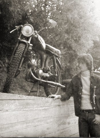

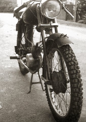

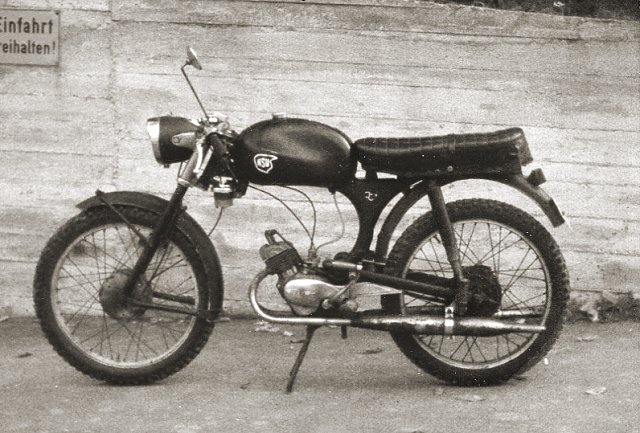

Ich habe eben eine Analog-Foto-Kiste von anno tobak durchgrabbelt und dabei ein paar Aufnahmen meines ersten größeren Bastelprojekts gefunden - gute 40 Jahre her.
Der Fachmann erkennt sofort, dass dieser "Cafe Racer" auf einer NSU Quickly TTK (K wie Kickstarter) basiert. Die wurde später noch auf eine hartgelötete Fußschaltung umgebaut (immerhin die einzige Dreigang-Quickly).
Der Tank ist von einer Pony, die Sitzbank was-weiß-ich-noch.
Um der 50 cm³-Kiste ein bisschen mehr Drehmoment einzuhauchen, habe ich eine "Pseudo-Doppelport-Auspuffanlage" gebaut. Es war nach wie wie vor nur ein Port, aber ein direkt dahinter geteilter Krümmer mit zwei Töpfen. Das rechts ist ein Drehzahlmesser - keine Ahnung, wie ich den damals angetrieben habe (jedenfalls nicht über eine Welle, wie's auf dem ersten Foto wirkt). Magura-M-Lenker war natürlich Pflicht!
<dreck /> - Cordjacke und eine Matte wie englische Bands aus der Zeit ...
Das Teil hat's immerhin bis in die Schweiz geschafft. Sweet Sixteen ...
Cheers, Langer

Danke für das Lob! Auf so Ideen sind bestimmt schon andere vor mir gekommen (das war immerhin "schon" 1976 oder 1977, nicht 1960 - Ace Café).
Wo ich mir die Fotos so ansehe, keimen noch ein paar Erinnerungen hoch. Das NSU-Logo auf dem Tank habe ich damals aufgepinselt. Der Drehzahlmesser ist wahrscheinlich eine elektrische Version von Kreidler (wenn's sowas gab). Gabel, Lampentopf und Lampenhalter sind auch eher aus dem Bastelfundus, dito die Schutzbleche. Der Tank könnte doch von einem "Cavallino" (Pferdchen) sein. Die Schutzbleche könnten DKW sein, weiß ich aber nicht mehr.
Was mich gerade so etwas stutzig macht: Bei den Fotos müssten eigentlich die zwei Schaltzüge zu sehen sein, sind sie aber nicht, und ebensowenig die selbst gebaute Schaltwippe links. Die wirkte direkt auf die Schaltwelle (Aufnahme für die Züge) und wurde mit einem kurzen Hebelchen mit dem Sohlen-Absatz am Schuh oder der Sohle selbst betätigt.
Zur "Leere": Tja, wo nix ist, ist auch nichts zum Füllen da :grin: .
Übrigens habe ich mich mit Hilfe der Kiste für ein Dreivierteljahr in Frankensteins Monster verwandelt. Sie wollte länger nicht so richtig und es regnete, dann habe ich das gefixt und sie bergab anrollen lassen. Yay! Brumm. Bremse gezogen, Rost gegriffen, und flugs ohne Helm die linke oder rechte Gesichtshälfte geplant auf dem Asphalt - glatt wie ein Zylinderkopf :-D . Alles von Schläfe bis Kinn jedoch eher unsauber abgeschliffen.
Das war meine liebste Quickly - ich hatte insgesamt fünf oder sechs. Als ich mich in der Schweiz verfahren habe, hat's an einer extremen Steigung "paff!" gemacht und die Kerze samt Gewinde aus dem Kopf geschossen. Eher blöd. Das dürfte die einzige Quickly mit Seilbahn-Erfahrung sein ("Was ist das für ein Töff?"). Wohlbemerkt: Zeiten ohne Internet.
